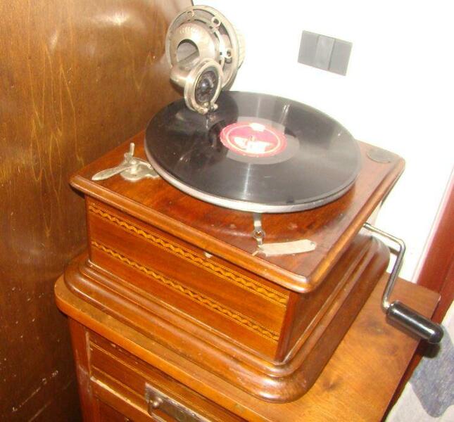

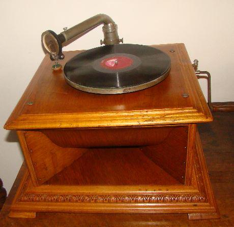

Questo è un messaggio popolare. ghira5 Inviato 10 Aprile 2021 Questo è un messaggio popolare. Condividi Inviato 10 Aprile 2021 Buona sera a tutti. Tempo fa mi sono imbattuto in questo sito e mi è venuto in mente di parteciparvi una mia esperienza recente. Da tempo sono interessato ai grammofoni ed in particolare ai Pathè. Argomento non facile data la vastità di marche e di modelli che è quasi impossibile riuscire a ricostruire almeno un modello., Ma non sempre è così, dato che mi è stato possibile, in modo del tutto fortunato, riuscire a ricostruire un modello di grammofono Pathè unendo parti di diversa provenienza e un venditore francese mi ha venduto una cassa con motore funzionante. Il motore era invece funzionante solo nella sua immaginazione, in quanto, derubato di qualche componente e la cassa presentava una vistosa erosione del legno visibile in foto. Mi sono ritrovato questa cassa che comunque avrei fatto restaurare solo perché è un modello Pathè e che nella peggiore delle ipotesi avrei tenuto come portaoggetti. Poco dopo un venditore spagnolo, il quale ha spesso delle buone occasioni, mi ha venduto un motore integro e ben funzionante. Una mia amica restauratrice di Velletri mi ha fatto il restauro che si può ammirare e quindi è stato possibile rimontare il grammofono che adesso è così. Bello, lucente e perfettamente funzionante, particolarmente adatto per i dischi a 100 giri della stessa casa del grammofono. Che ve ne pare? 7 Link al commento https://melius.club/topic/1106-un-grammofono-rimesso-a-nuovo/ Condividi su altri siti Altre opzioni di condivisione...

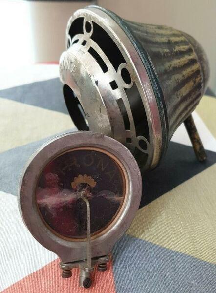

ghira5 Inviato 10 Aprile 2021 Autore Condividi Inviato 10 Aprile 2021 Vi ringrazio. Devo aggiungere che ho qualche difficoltà a fare una conoscenza più ampia di questo argomento. Ho adattato, ma solo adattato, un vecchio "lettore" NIRONA ad una cassa piccola, graziosa con motore funzionante ed il risultato è ampiamente soddisfacente. In pratica è una tromba unita al lettore che funziona bene, ma non capisco la ragione per la quale questo tipo di amplificatore del suono poco ingombrante non abbia avuto lo stesso successo della tromba esterna presente in tanti modelli di grammofono esistenti nelle case degli appassionati di questi oggetti. Link al commento https://melius.club/topic/1106-un-grammofono-rimesso-a-nuovo/#findComment-35217 Condividi su altri siti Altre opzioni di condivisione...

ghira5 Inviato 10 Aprile 2021 Autore Condividi Inviato 10 Aprile 2021 Mi fanno piacere i vostri pareri. Anche a me è sembrato un buon lavoro ed è per questo che ho voluto dargli il giusto risalto. Devo fare una precisazione: sono nuovo di questo forum e quindi è possibile che mi sarei dovuto presentare. Lo dovrei fare@oscilloscopio e dove? Vedi oscilloscopio la tromba esterna ha un fascino non indifferente, ma capita a volte che questa diventi ingombrante ed allora una interna può risolvere ma non è la stessa cosa. Poi, quest'ultima che ho postato per me è una novita assoluta. Inizialmente mi è parsa di più essere un giocattolo, poi ho provato a vedere cosa realmente fosse e devo dire che non stona affatto sopra un mobiletto, come può essere un comodino adeguato. Link al commento https://melius.club/topic/1106-un-grammofono-rimesso-a-nuovo/#findComment-35427 Condividi su altri siti Altre opzioni di condivisione...
oscilloscopio Inviato 10 Aprile 2021 Condividi Inviato 10 Aprile 2021 @ghira5 Dopo il disastro del mese scorso un' "area presentazioni" non è ancora stata ripristinata, comunque se hai piacere puoi farlo anche qui. Condivido quanto scrivi relativamente alla tromba esterna, poi alcuni grammofoni Nirona sembravano dei giocattoli ma erano vere "macchine da musica". Link al commento https://melius.club/topic/1106-un-grammofono-rimesso-a-nuovo/#findComment-35434 Condividi su altri siti Altre opzioni di condivisione...
ghira5 Inviato 10 Aprile 2021 Autore Condividi Inviato 10 Aprile 2021 @oscilloscopio e si, i grammofoni Nirona non posso essere comunque cosiderati giocattoli. Questo è il risultato da me adottato e le sue prestazioni sono del tutto uguali a tutti gli altri grammofoni. E' sorprendente come una piccola "conchiglia metallica" sia alla pari di trombe esterne o interne. Io sono un ragazzo del 1942. Mi hanno fatto già il primo vaccino e mercoledì mi faranno il richiamo. Sono quindi un pensionato, ma ancora con possibilità Ho avuto diverse passioni ed una che ancora dura è la numismatica medievale, cioè, e lo studio della storia, perchè ogni moneta sottintende il potere di un Signore. 2 Link al commento https://melius.club/topic/1106-un-grammofono-rimesso-a-nuovo/#findComment-35538 Condividi su altri siti Altre opzioni di condivisione...

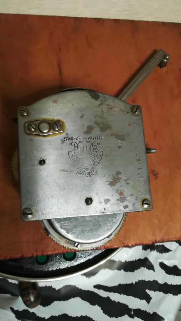

78 giri Inviato 10 Aprile 2021 Condividi Inviato 10 Aprile 2021 @ghira5 complimenti anche da parte mia e benvenuto tra gli appassionati del mondo del disco che fu (ma non del tutto 😉). Io ho un problema con questo È di un Fonotipia a mobile. Molla sganciata o rotta. Sapresti dirmi chi potrebbe darmi una mano? Grazie e buona serata. Link al commento https://melius.club/topic/1106-un-grammofono-rimesso-a-nuovo/#findComment-35567 Condividi su altri siti Altre opzioni di condivisione...
oscilloscopio Inviato 10 Aprile 2021 Condividi Inviato 10 Aprile 2021 @78 giri Mi è capitato con la molla del motore Thorens montato sul mio Columbia. Dalla foto che hai postato dovrebbe essere un doppia molla come il mio, se è così devi smontare il gruppo ed a metà del contenitore ci sono delle viti, le dovresti svitare e ti trovi con due matà ogniuna con una molla. Su una di queste c'è un occhiello che deve ingranare con il perno dell'asse della manovella, sul mio questo occhiello con gli anni si era slabbrato e non agganciava più il dente sul perno, quindi ho dovuto estrarre la molla dalla sede (fare molta attenzione) quindi ho tagliato circa 5 cm di molla rovinata, con il trapano a colonna ho rifatto il foro e l'ho sagomato a lima. Rimontato tutto, sono più di dieci anni che funziona senza problemi. Link al commento https://melius.club/topic/1106-un-grammofono-rimesso-a-nuovo/#findComment-35582 Condividi su altri siti Altre opzioni di condivisione...
78 giri Inviato 10 Aprile 2021 Condividi Inviato 10 Aprile 2021 @oscilloscopio eh eh eh sì sì sì seeembra facile (cit. vecchia pubblicità) non ho attrezzatura e soprattutto non ho più il mio mentore, colui che mi insegnò a smontarli ed estrarre le molle. Lo facevamo in due, con guanti da lavoro e vecchi asciugamani per coprire eventuali guizzi delle molle. Con il tempo mi sono anche un po' impigrito, se ci fosse qualcuno che ancora ci lavora sarebbe meglio. Provai con un riparatore di Roma, ma non si è più fatto sentire. A Milano c'è nessuno? Link al commento https://melius.club/topic/1106-un-grammofono-rimesso-a-nuovo/#findComment-35600 Condividi su altri siti Altre opzioni di condivisione...
