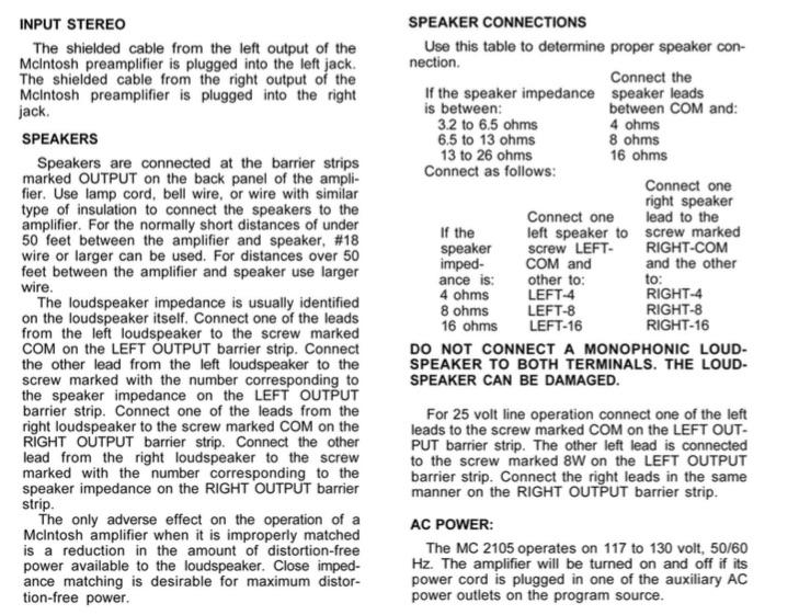

Rileggendo il manuale del 2105, ho notato che indica di connettere uno dei due capi del cavo del diffusore al morsetto “COM” e l’altro al morsetto con l’impedenza giusta, senza però specificare l’ordine (positivo/negativo), come se la cosa fosse ininfluente.
Ho sempre dato per scontato che, nel 2105, i morsetti con l’indicazione dell’impedenza fossero i positivi ed il “COM” fosse il negativo.
A quanto mi risulta, positivo e negativo dei diffusori non possono essere collegati invertiti sull’amplificatore. Il 2105 fa forse eccezione? O è una dimenticanza del manuale?

@FD_MC Francesco il morsetto com è il negativo e quello con l’impedenza è il positivo. Il collegamento con il diffusore quindi seguirà lo stesso ordine. In caso di cavi invertiti sui diffusori avresti gli stessi fuori fase con evidente distonia nel suono con una la sensazione di scena allargata all’estero dei diffusori stessi. Quindi se hai collegato il cavo che proviene dal com al negativo del diffusore il collegamento è corretto.

Grazie Vincenzo del chiarimento. In realtà ero quasi certo che fosse così, poiché non ho mai avuto problemi di ascolto, anche con i precedenti diffusori. Inoltre ho visto che, su altri modelli successivi, il morsetto COM è chiaramente indicato come negativo.
Mi chiedo solo come mai nel manuale originale del 2105 non abbiano specificato bene la cosa, lasciandola un po' nel vago...

Relativamente a questo finale, ho letto il suggerimento di provare a collegare i diffusori ai morsetti di differente impedenza rispetto a quella corretta, perché il risultato sonoro potrebbe essere diverso (migliore o peggiore).
Però, prima di fare esperimenti, vorrei sapere se rischio di fare danni all'amplificatore o ai diffusori.
Gli autoformer dovrebbero mettermi al sicuro da brutte sorprese?

@FD_MC nessun problema  di far danni. L'impedenza di un diffusore non è praticamne mai una cosante (ci sono pochissime eccezioni), e i costruttori quindi indicano una impedenza che può essere quella media, o quella che è più probabile, mentre quello che può preoccupare è limpedenza minima, quasi mai dichiarat. Siccome, a complicae le cose, c'è il fatto che non conta solo l'impedenza in se stessa, ma le sue componenti reisitive reattive e cpacitive e anche le frequenze ( un minimo a 25 hz, dove quasi mai nelle registrazioni c'èqualcosa è assai meno pesante che un minimo a 3 oh nella zona 80-200 hz ove la richiesta di energia dei progeammi musicali è solitamente asai elevata)
Mi raccomando, nel fare le prove non vere fretta, glu unici danni pupi farli tu metendo i cavi in corto. Per prudenza, fai le operazioni ad ampli spento

@arcdb Per quanto riguarda i cavi consigliati, cito testualmente dal manuale: "Use lamp cord, bell wire, or wire with similar type of insulation to connect the speakers to the amplifier. For the normally short distances or under 50 ft between the amplifier and the speaker, #18 wire or larger can be used. For distances over 50 ft use larger wire".

@arcdb  Veramente no... Penso però che tale indicazione vada inquadrata negli anni '70, in cui l'attenzione per i cavi non era così alta (ma forse mi sbaglio).

Ho trovato finalmente il tempo di fare qualche prova.
Ho spostato il collegamento dal morsetto 8 ohm agli altri morsetti (4 e 16 ohm).
Mi sembra di non aver notato grandi differenze, come previsto da @giannisegala .
Forse la resa migliore si è rivelata proprio quella con l'attacco su 8 ohm: comunque, sono davvero sfumature (se non autosuggestione...😉).
