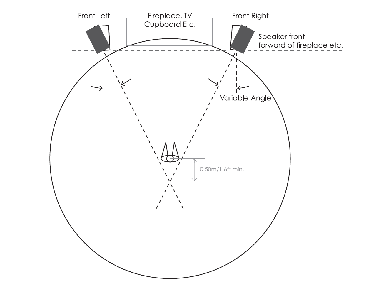

naim Inviato 9 Novembre 2022 Condividi Inviato 9 Novembre 2022 La scelta del toe in, dipende da 3 fattori: dalla distanza tra i diffusori, dalla loro dispersione e dalla distanza della posizione d'ascolto. Un diffusore con minore dispersione costringe a chiudere maggiormente. Io mi trovo abbastanza d'accordo con questo schema che consiglia di partire con un incrocio di circa 50 cm dietro la testa, per poi eventualmente variare riducendo l'angolazione. Come sempre è un bilanciamento tra larghezza immagine e fuoco centrale; personalmente quando percepisco una voce che dal centro inizia a sdoppiarsi nei 2 canali, con perdita di chiarezza al centro, comprendo che ho ''aperto'' troppo e ''richiudo'' appena, quello è per me il limite da non superare. Una traccia vocale ben registrata è un riferimento ideale per orientarsi, come anche spostare la poltrona del punto di ascolto avanti e indietro (arredamento permettendo). 1 Link al commento https://melius.club/topic/11193-toe-in-qualcuno-mi-spiega-che-effetti-ha/#findComment-639796 Condividi su altri siti Altre opzioni di condivisione...
