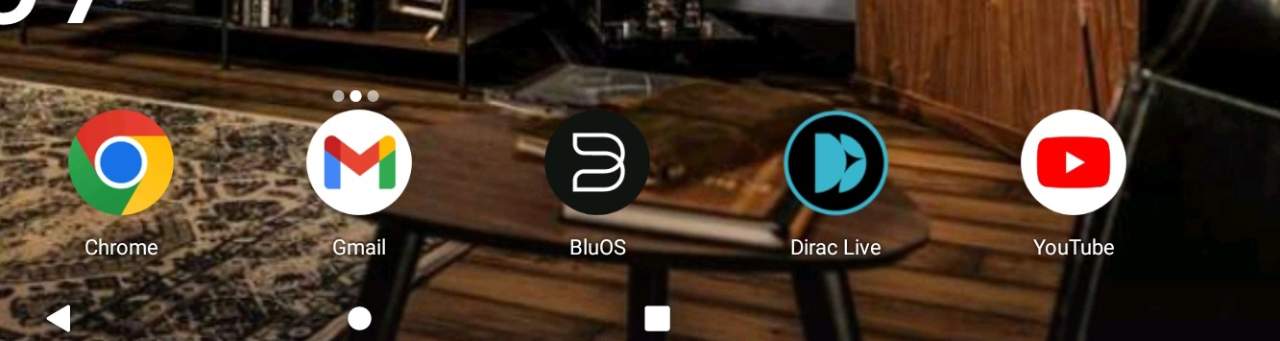

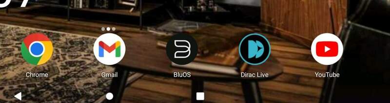

Gici HV Inviato 19 Novembre 2022 Condividi Inviato 19 Novembre 2022 Ciao a tutti, ho messo per vari motivi nella mia saletta quasi dedicata dei "nuovi" diffusori (li ho da 40 anni) e mentre mi accingevo a fare una nuova misura con Dirac ho scoperto che l'app era sparita dal tablet, ho provveduto a scaricarla dallo store e dopo essere entrato con le mie vecchie credenziali ho avuto una sorpresa, il funzionamento era molto semplificato e non corrispondente a nessuno dei video visti in rete, ho mandato una mail alla Dirac sperando di avere info a riguardo, nel frattempo chiedo ai vari utilizzatori se hanno notato anomalie. Anche il logo mi sembra cambiato, eccolo da uno screenshot del mio tablet.. ..notate differenze? Grazie a chi vorrà rispondermi. Link al commento https://melius.club/topic/11362-dirac/ Condividi su altri siti Altre opzioni di condivisione...

Gici HV Inviato 19 Novembre 2022 Autore Condividi Inviato 19 Novembre 2022 @chiodo grazie ma non uso PC, uso il Nad c658. 5 ore fa, iBan69 ha scritto: Ho hai sbagliato a scaricare l’App … C'è solo quella e quando ho inserito le mie vecchie credenziali mi ha trovato subito con anche i vecchi filtri memorizzati. 5 ore fa, AlbertoPN ha scritto: Ma con "semplificato" intendi l'interfaccia utente più intuitiva No, prima ti faceva scegliere il tipo di seduta, per un ascolto singolo o con più fruitori, in base alla scelta variava il posizionamento del microfono e il numero delle misure, adesso l'immagine è solo col divano e ascolto mirato al singolo con solo 7 posizioni per il microfono. Comunque il suo lavoro lo fa, la differenza in meglio è nettamente percepibile. 1 Link al commento https://melius.club/topic/11362-dirac/#findComment-648705 Condividi su altri siti Altre opzioni di condivisione...

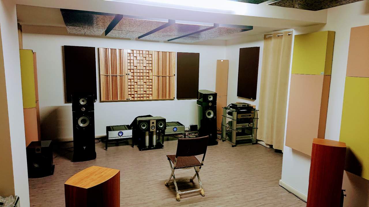

Drummeria Inviato 26 Novembre 2022 Condividi Inviato 26 Novembre 2022 Ciao a tutti, mi intrometto in questa discussione per condividere mia esperienza riguardo l'uso di Dirac Live. Dopo misurazioni e creazione di un po' di filtri li ho importati su un miniDSP SHD studio, che è messo nel mio sistema tra lo streamer (Bryston Bdp3) ed il dac (Topping D90). Tutto i collegamenti sono fatti via cavi Aes/ebu. Che dire? Ho una stanza pesantemente trattata ed ottimizzata, abbastanza lineare nel dominio del tempo (Rt60 attorno a 0.2) con solo piccoli problemi di cancellazioni e boost su basse e medio basse (tra i 50 ed i 200 hertz). L'introduzione del miniDSP è dei filtri fatti con Dirac Live sono la ciliegina sulla torta, a parità di volume di ascolto (circa 80-82 dB) la risoluzione dell'impianto è migliorata ulteriormente, con un apertura stereofonica non paragonabile a quanto avevo in precedenza. DIRAC LIVE CONSIGLIATISSIMO! 2 Link al commento https://melius.club/topic/11362-dirac/#findComment-655093 Condividi su altri siti Altre opzioni di condivisione...
Drummeria Inviato 26 Novembre 2022 Condividi Inviato 26 Novembre 2022 Allego foto della sala (ancora in allestimento). Link al commento https://melius.club/topic/11362-dirac/#findComment-655103 Condividi su altri siti Altre opzioni di condivisione...
Ggr Inviato 26 Novembre 2022 Condividi Inviato 26 Novembre 2022 Avercene di stanze cosi. Complienti. Io ci aggiungerei solo un tappeto. Link al commento https://melius.club/topic/11362-dirac/#findComment-655168 Condividi su altri siti Altre opzioni di condivisione...
Gici HV Inviato 26 Novembre 2022 Autore Condividi Inviato 26 Novembre 2022 4 ore fa, Drummeria ha scritto: DIRAC LIVE CONSIGLIATISSIMO! Alla faccia di chi insiste a dire che il DSP uccide il suono, impoverisce le armoniche Stavo per dire che non hai l'impianto rivelatore ma poi ho visto le foto..😁😁😁 Complimenti Link al commento https://melius.club/topic/11362-dirac/#findComment-655308 Condividi su altri siti Altre opzioni di condivisione...
Drummeria Inviato 26 Novembre 2022 Condividi Inviato 26 Novembre 2022 @Gici HV grazie Gici HV e Ggr! Sicuramente i vari Sonarworks e/o Dirac danno una grossa mano a risolvere problemi di stanza. Molti dei professionisti con studi di registrazione che ho conosciuto se ne hanno bisogno lo usano proprio in questo modo, per risolvere soprattutto sulle basse alcune magagne ( es. cancellazioni o boost su modali problematiche). Io ne ho avuto giovamento limitandomi ad usarlo nel range 20-300Hz ma credo sia importante che la situazione di partenza sia già accettabile, con una correzione passiva effettuata in prima battuta con granosalis. Se la stanza suona male questi DSP non possono fare miracoli e trasformare la m... in cioccolata, anzi rischiano di fare danni ulteriori. Link al commento https://melius.club/topic/11362-dirac/#findComment-655363 Condividi su altri siti Altre opzioni di condivisione...
