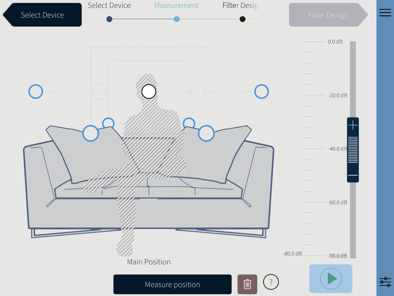

@Gici HV Ciao a tutti, oggi avendo del tempo ho installato sull’ IPad (di ottava generazione) Dirac Live per provare la correzione associandola al mio M33.
Mi accade questo ma magari è normale, Dirac dopo aver trovato il device ed averlo selezionato, apre la pagina di cui allego l’immagine e mette in muto la musica, evidentemente sbaglio qualcosa o il mio IPad non può supportare Dirac. Chiedo a tutti voi un aiuto, ringraziandovi.

@Gici HV @Drummeria Ho installato anche sul portatile Mac il programma Dirac, installazione perfetta, ho poi seguito la procedura, inserito l'adattatore, per il jack del microfono, nella presa usb dell'M33.
Il programma Dirac mostra il device M33, lo seleziono, effettuo le regolazioni, master, microfono, premo play dopo aver regolato i secondi (15) per ogni diffusore e già da subito in alto a dx compare l'avviso "error during measurement"  Device internal error. Il programma però mi da la possibilità di passare alla fase successiva dove compare, a tua scelta, la seduta, il divano ecc. Posizionandosi sulle varie posizioni di misura (i pallini cerchiati ) non succede nulla non viene emesso nessun suono e non mi da la possibilità giustamente, di proseguire con l'analisi e la costruzione di una curva di correzione.
Quando fai regolazioni microfono e di uscita, premendo il tasto play sotto l'icona del diffusore, dovresti sentire uscire un suono dalle casse (tipo radio non sintonizzata). Serve appunto per calibrare il giusto volume di uscita per la misurazioni.

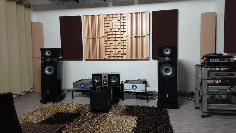

Il 1/12/2022 at 12:48, yukatan ha scritto:
, i pannelli diffosori che hai messo a parete dietro l'impianto (io li dovrei mettere dietro il divano che è attaccato alla parete)
Non andrebbero i pannelli diffusori ci pensa già il muro retrostante a diffondere, devi mettere pannelli assorbenti oppure ibridi , io ho quest'ultimi ma siedo a c.a. 70cm dalla parete di fondo .
