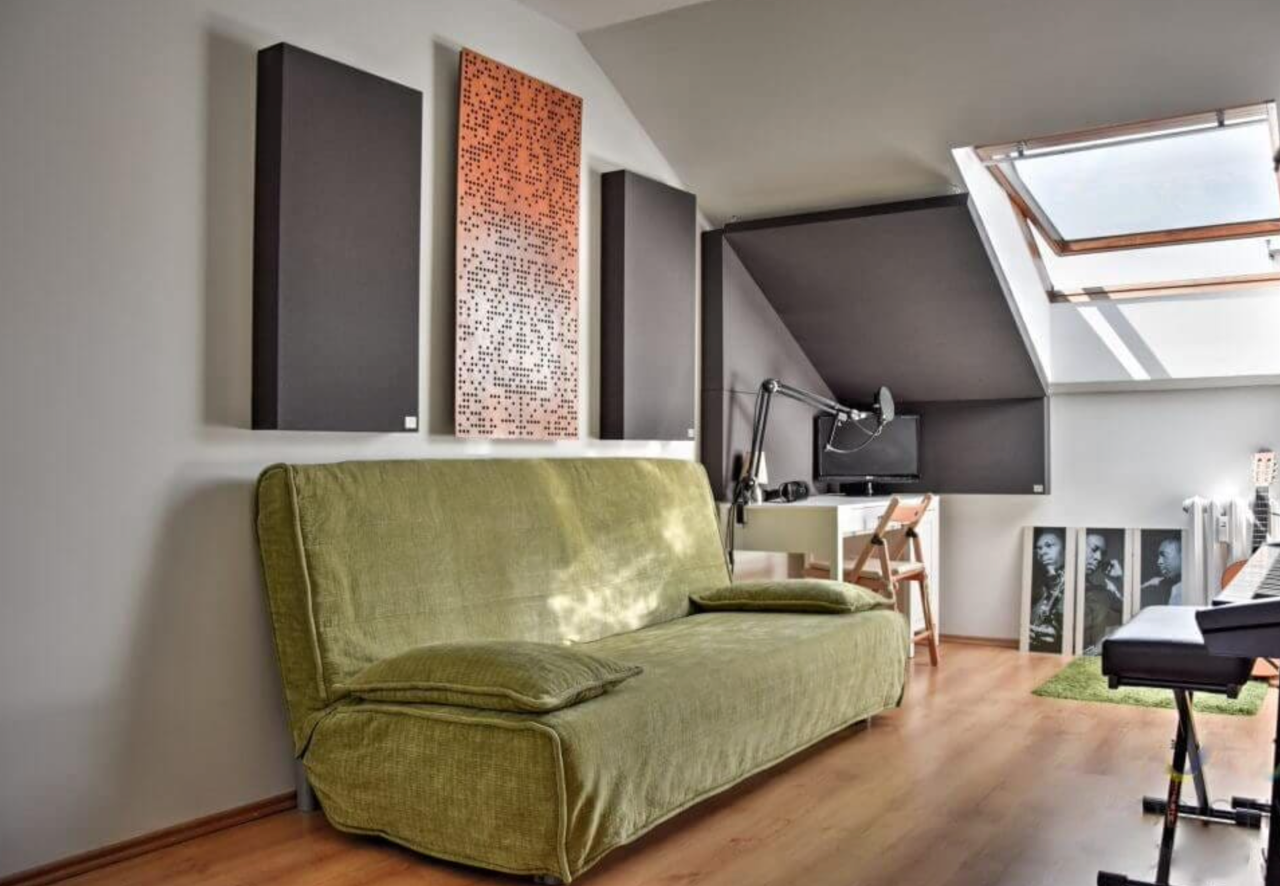

Esatto, il soffitto è trattato con pannelli ibridi, con assorbimento alle basse frequenze e diffusione delle medio alte.
Questi qui per l'esattezza:
https://www.masacoustics.it/shop/pannelli-fonoassorbenti-2/pannelli-smart/pannello-fonoassorbente-ibrido-numeric-120x60x11-cm/

@yukatan non sbagli infatti. Poi ogni situazione ambientale ha le sue particolarità’; il trattamento passivo deve essere parte assorbente e parte diffondente, ma generalmente le superfici vicine al punto di emissione e a quello di ascolto sarebbe meglio che siano diffondenti. Ovvio che questo riguarda le frequenze medie e alte. Per i nodi modali alle basse ci vuole ben altro.

4 minuti fa, yukatan ha scritto:
situazione come la foto con divano di ascolto attaccato alla parete per evitare l’effetto kick hass io sapevo che andava diffuso il suono e non assorbito, sbaglio?
ti parlavo di pannelli ibridi come quello centrale della foto.
Nel mio caso la scelta è frutto di consulenza tecnica  GIK Acoustic , risultato finale soddisfacente.

@STEFANEL provo a rispondere io anche se non ho le competenze tecniche poichè ho "studiato" e chiesto, anche a Giampiero Maiandi quando partecipava qui, e visto che nella precedente abitazione avevo il divano attaccato alla parete ebbene in quella situazione l'unica è assorbire, diffondere serve a poco o nulla.
https://melius.club/topic/11362-dirac/page/3/#findComment-691649
@STEFANEL tutto giusto, ma in termini di fisica, velocità del suono, la “diffusione” ha effetto da una certa distanza in poi. Le orecchie appoggiate praticamente al muro posteriore non soddisfano questi requisiti. Alla parete posteriore devi creare una sorta di “buco” per almeno un mq con pannello di spessore almeno di 10 cm discostando il suddetto pannello di altri 10 cm dalla parete posteriore facendo così “lavorare” anche la facciata del pannello che guarda il muro, raddoppiando così l’efficacia dell’assorbimento.

@claravox concordo, infatti ho scritto che bisogna vedere la situazione, ogni ambiente fa storia a se’. Personalmente ho imbottito il retro di un grande quadro posto dietro il divano attaccato al muro con materiale fonoassorbente e questo ha migliorato la resa e il che e’ comprovato nelle post-misurazioni
Scusa se faccio il pignolo, credo che @grisuleaabbia avuto la reazione a questo passaggio, per me ripeto non è esatto diffondere vicino al punto di ascolto come nel caso di divano, e relativo punto di ascolto,  attaccato alla parete di fondo.
