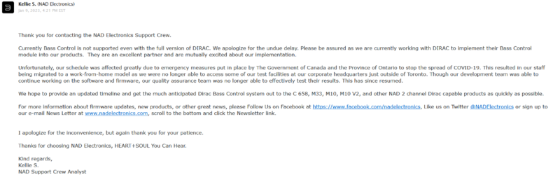

Interessante, vedremo se per i sistemi stereo hifi ( come sai ho il NadC658) lo upgraderanno...
Per quello che ne so io, i sistemi stand alone (come appunto il NAD) sono già predisposti alla serie a gamma intera con bass management separato; verosimilmente ti chiedono di upgradare la licenza (coi "canonici! 199 Euro o già di li) rispetto a quella base presente con l'acquisto dell'apparecchiatura.
Forse ho capito male ?

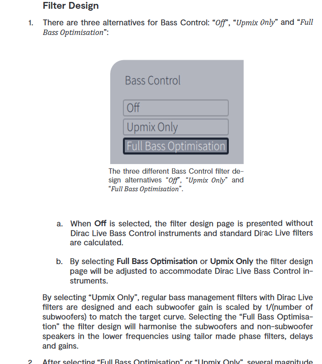

@gianventu
Se è già implementato dimmi cosa mi è sfuggito, dove trovo quelle impostazioni che ho allegato ( prese dal collegamento che hai messo nel mess. prima)?
Ho controllato or ora sulle impostazioni per creare filtro ma non vedo quell'opzione, magari per il nad non c'è o non è implementato...
https://melius.club/topic/11362-dirac/page/5/#findComment-697089
@A.D. Non so cosa dirti, io uso la versione desktop di Dirac, come sai. Prova a mandare una richiesta all'help center di Dirac per avere maggiori informazioni. La versione per mac/pc con il bass contro, deve ancora uscire.
Può essere che al momento sia utilizzabile solo per i sistemi HT.
È quello che avevo letto anche io, dovrebbe essere solo per sistemi ht e dovrebbe servire un dac multicanale, ma non sono sicuro...

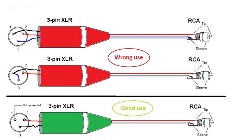

Ho già autocostruito dei cavi rca semibilanciati seguendo lo spunto di questa guida https://www.tnt-audio.com/clinica/shield.html

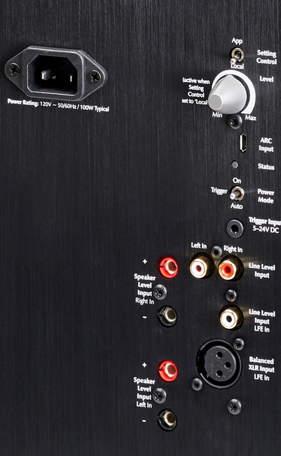

Il mio caso è questo, voglio avere due collegamenti distinti LFE verso il sub, uno è già presente ( cavo semibilanciato) da pre Nad C 658 ( uscita sub 1 con presa RCA) al sub ( ingresso LFE RCA), l'altro è quello che va dall'AVR Denon ( uscita  LFE con presa RCA) sempre allo stesso sub ma con ingresso XLR LFE.
Ora per costruire un cavo semibilanciato con da una parte RCA e dall'altra XLR maschio il collegamenti giusto è quello in verde che vedi qui?RCA-to-XLR-male.png

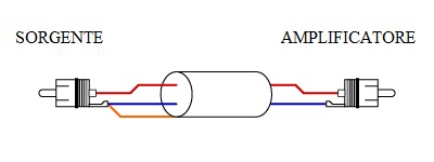

Non ho capito però se la calza devo collegarla solo sull'RCA e non collegarla sull'XLR; come ho fatto per i collegamenti semibilanciati già fatti; vedi qui esempio CAVO-RCA-SEMIBILANCIATO.jpg
