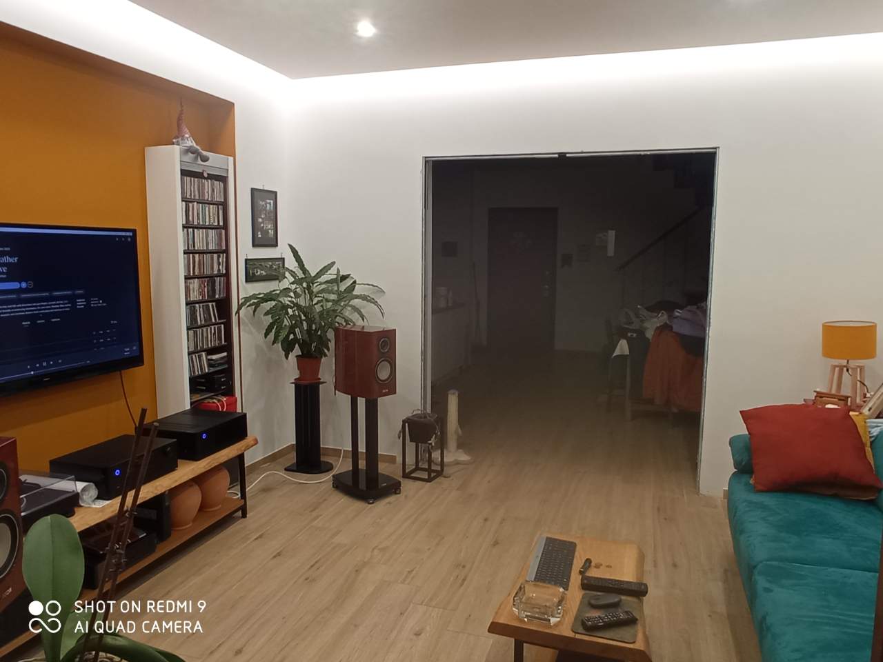

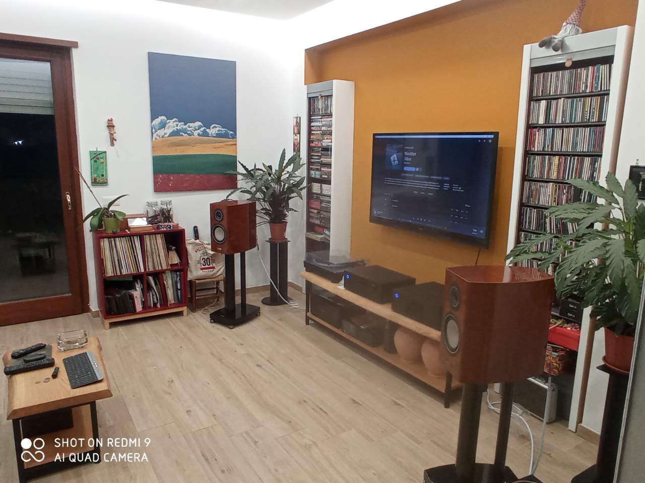

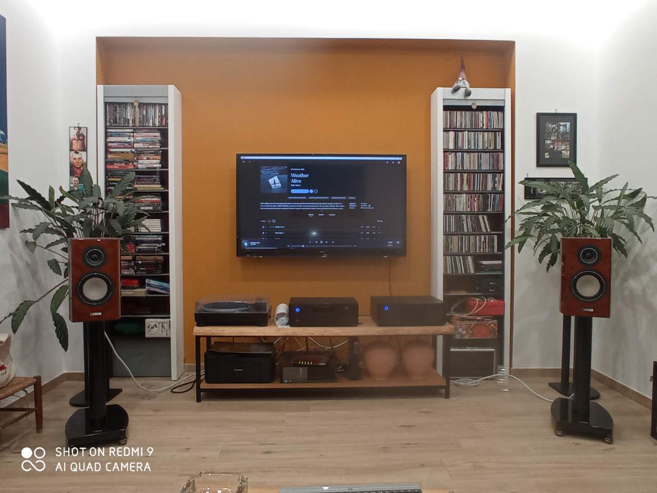

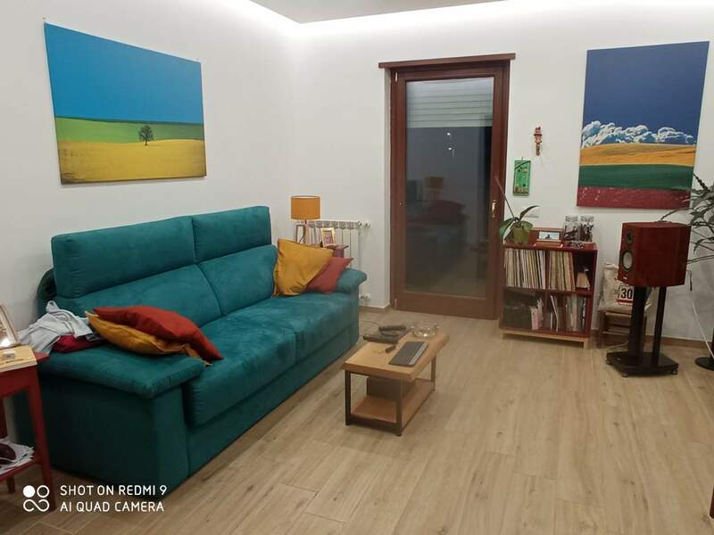

Il mio impianto è composto da un pre rotel rc1590 mkii con il finale rb 1582 mkii che pilota delle Canton reference 9k.Da pochi mesi ho comprato casa e ho dovuto,per forza di cose, installare l impianto in un piccolo saloncino di 15 mq circa,con i diffusori posti a 2.70 m tra loro formando un triangolo equilatero con il punto di ascolto,a 70 cm dalla parte posteriore (misurata dal condotto reflex) e a 50 cm dalle pareti laterali.
Quell' impianto che prima mi piaceva ora mi crea veramente molti problemi sulle basse frequenze.
Cosa potrei fare, intervenire sulla stanza?(al massimo potrei posizionare 4 bass traps agli angoli della stanza,ma sinceramente non ci capisco nulla)
Cambiare diffusori,magari passando ad un mini in sospensione pneumatica?
Diffusori da pavimento che possano lavorare bene in una stanza del genere?
Premetto che non avrei voglia di cambiare le elettroniche comprate nuove pochi mesi fa e la remissione sarebbe esagerata.
Grazie a tutti quelli che potranno consigliarmi,non saprei da dove iniziare.

Purtroppo una stanza quadrata è proprio il peggio che si potrebbe avere.
Il soffitto quanto è alto?
Sicuramente dovrai trattare in maniera piuttosto radicale ,e mettere delle trappole acustiche è necessario,ma sentire un professionista del settore sarebbe necessario.
Se vuoi magari fare quattro chiacchiere in privato ,mandami un messaggio

@jedi intanto grazie per la risposta,il soffitto "sarebbe" alto 2.70 m, c'è un controsoffitto di 10 cm con dei faretti led che non copre la totalità della superficie.
Nella parete dietro i diffusori ci sono due librerie ed angoli vuoti.
Il problema è che non saprei da dove iniziare,non saprei che tipo di spesa intraprendere (immagino notevole),ed è per questo che stavo pensando ad un cambio dei diffusori,ben riconoscendo le qualità delle Canton reference 9k.

La prima cosa che @Andrewdovresti fare è questa, mobili ingombranti e solidi mi raccomando, non di cartone pressato. Ed evita di avere pareti e soffitti lisci ma movimentali per bene
La seconda è quella di disporre i tuoi attuali diffusori al centro delle pareti adiacenti ed ascoltare con un angolo di fronte a te e uno alle tue spalle, è un'ottima cosa avere molto spazio dietro il punto di ascolto
Se questi punti non servono oppure non puoi applicarli, ti consiglio due buoni satelliti ed un subwoofer molto vicino alla poltrona di ascolto, in questo modo ascolterai molto suono diretto e non riflesso all'infinito dalle pareti e non dovrai rinunciare al coinvolgimento dato dalla presenza della gamma bassa

@Andrew ben non ti fai mancare nulla, stanza quadrata con un diffusore che non ha il rinforzo della parete laterale e un diffusore che oltre alla parete ha anche una porta finestra e divano attaccato alla parete di fondo. Insomma proprio bene bene non sei messo.
Un diffusore da pavimento potrebbe addirittura peggiorare le cose mentre un diffusore in sospensione potrebbe aiutare ma siamo nel campo delle ipotesi e dei gusti.
Hai pensato ad un trattamento attivo tipo drc o similari?
