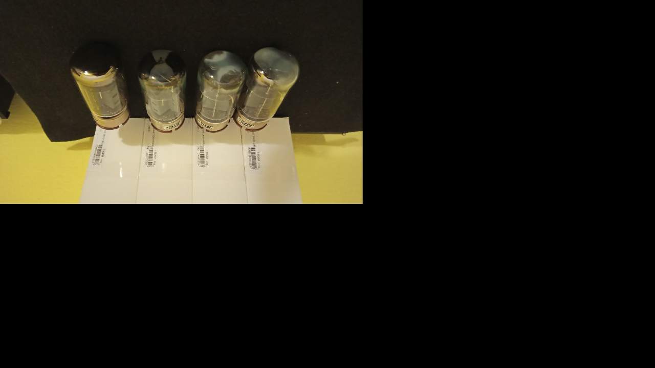

Orazio_62 Inviato 27 Novembre 2022 Condividi Inviato 27 Novembre 2022 Da poco più di un anno utilizzo una coppia di VTL MB185 prima serie. Ho sostituito tutte le 12 valvole di potenza acquistando delle TAD 6550 C da Tube Amp Doctor. Purtroppo di queste già tre hanno tirato le cuoia. Una durante l'ascolto, le altre due dopo lo spegnimento dei finali. In tutte e tre è sbiancata la calotta argentata, segno che dell'aria è entrata nel bulbo. Devo dedurre che si tratta di un problema di qualità della valvola, o un simile guasto può essere conseguente a uno stress elettrico? Non intendo acquistare tubi NOS, ma è possibile che la produzione attuale non garantisca la corretta affidabilità? Link al commento https://melius.club/topic/11517-valvole-6550-c-tutte-fragili-quelle-di-produzione-attuale/ Condividi su altri siti Altre opzioni di condivisione...

walge Inviato 27 Novembre 2022 Condividi Inviato 27 Novembre 2022 Gli zoccoli dei Vtl sono piuttosto duri e quando si inserisce la valvola è necessario fare forza ma bisogna stare attenti se la parte alta della valvola è diventata bianca dopo qualche ora di uso probabilmente al momento dell’inserimento si è forzato un po’ troppo creando uno stress al vetro che con il passaggio caldo-freddo si è copi incrinato Walter Link al commento https://melius.club/topic/11517-valvole-6550-c-tutte-fragili-quelle-di-produzione-attuale/#findComment-656077 Condividi su altri siti Altre opzioni di condivisione...
Orazio_62 Inviato 27 Novembre 2022 Autore Condividi Inviato 27 Novembre 2022 Montsndole ho fatto molta attenzione ad agire solo sulla base metallica e non sul bulbo di vetro Link al commento https://melius.club/topic/11517-valvole-6550-c-tutte-fragili-quelle-di-produzione-attuale/#findComment-656143 Condividi su altri siti Altre opzioni di condivisione...
Orazio_62 Inviato 27 Novembre 2022 Autore Condividi Inviato 27 Novembre 2022 @leika li ho fatti controllare dopo la prima perdita. Riscontrata qualche piccolo intervento. Rimosso e ripristinata la configurazione originale. Link al commento https://melius.club/topic/11517-valvole-6550-c-tutte-fragili-quelle-di-produzione-attuale/#findComment-656147 Condividi su altri siti Altre opzioni di condivisione...
walge Inviato 27 Novembre 2022 Condividi Inviato 27 Novembre 2022 @Orazio_62 il sintomo è piuttosto chiaro ed è un problema legato al vetro incrinato Walter Link al commento https://melius.club/topic/11517-valvole-6550-c-tutte-fragili-quelle-di-produzione-attuale/#findComment-656306 Condividi su altri siti Altre opzioni di condivisione...
