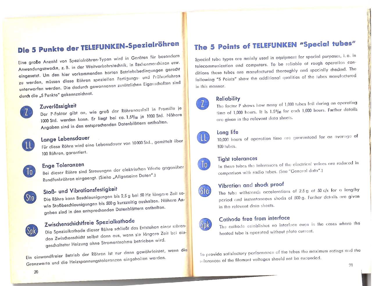

indifd Inviato 18 Gennaio 2023 Condividi Inviato 18 Gennaio 2023 Altra bordata sparata da corazzata Bismarck alla Croce Rossa (produzioni attuali ): ripubblico documentazione ufficiale di Telefunken anni 50 sugli standard delle proprie produzioni, i confronti con quanto passa il convento oggi sono ****** Link al commento https://melius.club/topic/11517-valvole-6550-c-tutte-fragili-quelle-di-produzione-attuale/page/4/#findComment-707574 Condividi su altri siti Altre opzioni di condivisione...
