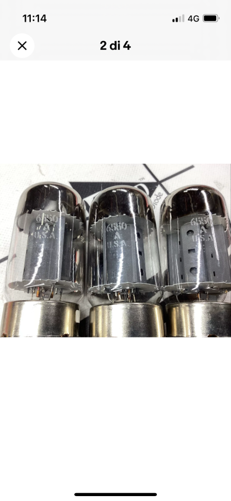

indifd Inviato 25 Marzo 2023 Condividi Inviato 25 Marzo 2023 38 minuti fa, roby1003 ha scritto: tung-sol rimarchiate HK????? Si, quelle vere made in USA non le Reflektor Saratov rimarchiate ad uso e consumo ........ Sono del 1961 come quelle che possiedo anche io Link al commento https://melius.club/topic/11517-valvole-6550-c-tutte-fragili-quelle-di-produzione-attuale/page/6/#findComment-782564 Condividi su altri siti Altre opzioni di condivisione...

walge Inviato 25 Marzo 2023 Condividi Inviato 25 Marzo 2023 E' sempre consigliabile sentire il costruttore che probabilmente rimanderà al distributore; nel sito VTL c'è una pagina per il "service" I set di valvole che loro hanno sono necessariamente testate per le loro elettroniche. Se si vuole poi seguire altre strade qualche inconveniente , come è successo, accade e TAD è sicuramente serio e non abbandona. Detto questo le Svetlana hanno avuto problemi di affidabilità e quelle che ho visto in foto sembrano essere di quel periodo. Walter Link al commento https://melius.club/topic/11517-valvole-6550-c-tutte-fragili-quelle-di-produzione-attuale/page/6/#findComment-782848 Condividi su altri siti Altre opzioni di condivisione...
