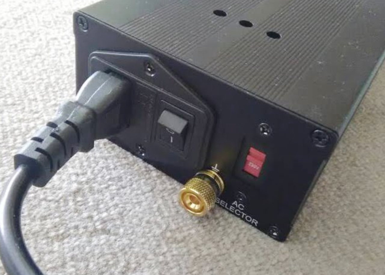

Mi era venuto spontaneo collegare l'alimentatore lineare alla rete di casa con un cavo VDE-Schuko migliore di quello di serie, ma principalmente perchè ne ho alcuni in avanzo che non utilizzo ed essendo maggiormente schermati avrebbero interferito meno nei vari incroci con gli altri cavi dell'impianto, in realtà pensavo che essendo un collegamento prima del circuito raddrizzatore non avrebbe influito significativamente.
Se influisce anche il cavo in ingresso all'alimentatore ( cito "miglioramento di maggiore efficacia" ) mi viene da pensare che sarebbe utile anche escludere il collegamento interno che mi fa variare da 115 a 230 V   ed il fusibile, e approfittare per sostituire i piccoli tratti di cavo che a questo punto andrebbero direttamente dalla VDE verso il trasformatore toroidale...
Ma qui serve più coraggio per procedere.
Ah, l'interruttore è troppo comodo, non ci potrei rinunciare, l'USBridge ( raspberry ) non ha un interruttore.

@LucaGue Come cavo esterno di alimentazione potresti usare un Ricable U4P solo che ha i singoli fili da 4 mmq, che  andrebbero rastremati , con poco piu' ti prendi un  Furuteh FP 314 Mk 2 ( lo vende Audioteka) , questi cavi entry level, in termini di pulizia, ricchezza armonica , ampiezza della scena , sono migliori del cavo da te postato. Bene se colleghi direttamente il cavo eliminando la IEC , ma penso che il fusibile dovrebbe rimanere sull'apparecchio , in questo caso potresti provare con qualche euro un fusibile Aucharm basilare (dovrebbe costare ca. 3 euro spedito) e se c'è ancora la promozione , i nuovi clienti lo pagano 1 euro spedito.

@ferroattivo scusa se non ho specificato che la foto è stata presa da internet... non ero a casa mia quando ho scritto.
Adesso è collegato con un VDH Mainsstream e prima con un vecchio cavo della Strateg , magari un pò esagerati per l'alimentatore lineare, ma ho scelto tra quelli che ho a casa non utilizzati. Ne ho ancora altri meno costosi ma il VDH seppur cicciotto è morbido e quindi gestibile.
Grazie per la dritta del fusibile, non conoscevo minimante le aziende che ne producono di buon livello e non ho pensato che potesse avere un costo del genere; così non devo sottoporre a dei rischi il dispositivo. Ho pensato che andasse tolto per via dello spessore esiguo, ma alla fine sono ovunque, nel mio finale Classè Audio ce ne sono 4.
Ti chiedo la cortesia di segnalarmi dove, se cerco io esce Ali Expreeesss principalmente ( che a volte vende cloni, a volte vende originali; dipende dai prodotti. Scusate se ho questo pregiudizio ma ci si trovano dei Kimber Kable 8TC e 12TC al prezzo di una pizza)
