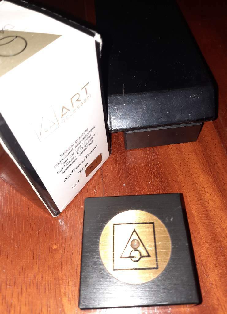

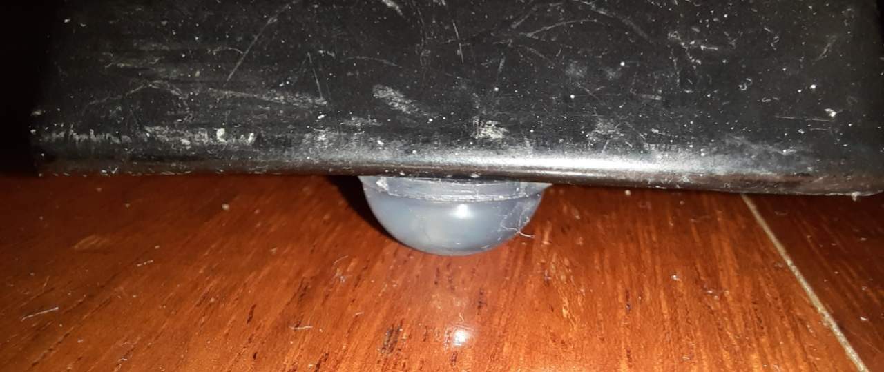

M.B. Inviato 31 Ottobre 2023 Condividi Inviato 31 Ottobre 2023 Buongiorno. Una domanda ai possessori di DM6: cosa usate sotto i "piedi"? Io, avendo pavimento in parquet, uso da sempre dei semplici feltrini, ma mi è venuta la voglia di provare qualcosa di diverso. Ma cosa? La base dei piedi è abbastanza irregolare e non facilità il posizionamento di accessori... Link al commento https://melius.club/topic/11539-bw-dm-6-le-vostre-esperienze/page/5/#findComment-1002131 Condividi su altri siti Altre opzioni di condivisione...
cactus_atomo Inviato 1 Novembre 2023 Condividi Inviato 1 Novembre 2023 @M.B. sotto i piedi in casa usole oantofole che si possono assimilare a dei feltroni. direi che stai bene così, non vedo accessori in giro idonei alle dm6 e poi per mentalità (forse sbagliata) sono contrrio allalogica di mia madre (che se doveva portar un oggetto lo avvolgeva nella carta, poi lo metteva in una busta, la bsta n una borsa, insomma tipo matrioska). i feltrini con il parquet vanno benissimo, qualunque cosa metti di diverso poi dovrai sempre usare dei feltrini per non rovinare il parquet. oppure una soluzione alla inglese, tetti la moquette sul pavimento e le punte sotto le dm6 1 Link al commento https://melius.club/topic/11539-bw-dm-6-le-vostre-esperienze/page/5/#findComment-1003150 Condividi su altri siti Altre opzioni di condivisione...
