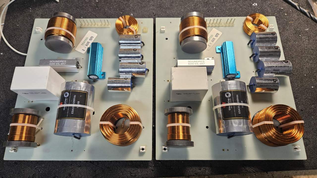

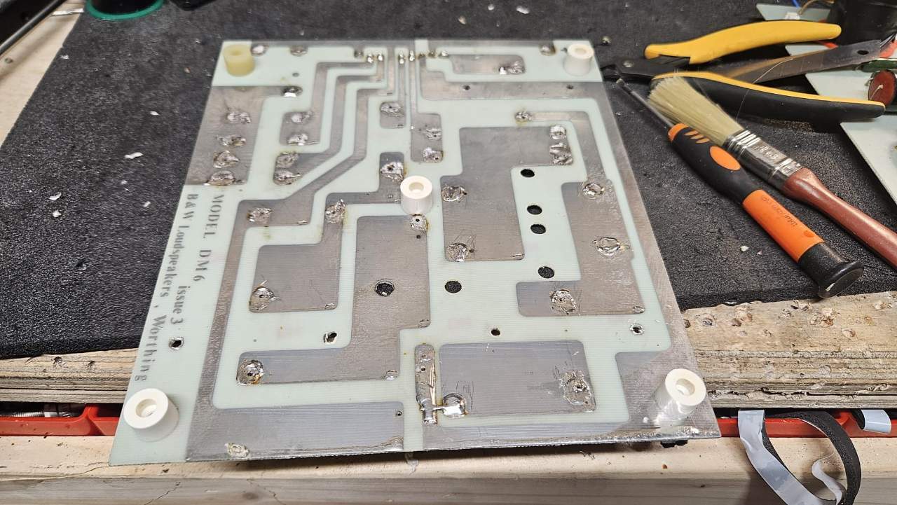

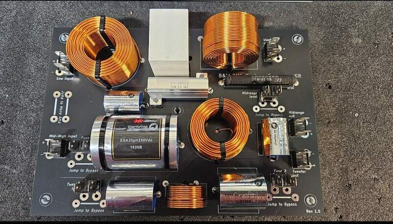

M.B. Inviato 5 Dicembre 2023 Condividi Inviato 5 Dicembre 2023 @ilbetti Buongiorno! Tu che hai "ravanato" più volte all'interno delle DM6, che tipo di materiale fonoassorbente c'è? Francamente non riesco a distinguere la lana di vetro pericolosa da quella ritenuta "innocua"... Sto facendo un pensierino di rinfrescare i crossover come da te indicato. Grazie. P.S. Foto reperite sul web. Link al commento https://melius.club/topic/11539-bw-dm-6-le-vostre-esperienze/page/6/#findComment-1035568 Condividi su altri siti Altre opzioni di condivisione...
ilbetti Inviato 5 Dicembre 2023 Condividi Inviato 5 Dicembre 2023 @M.B. .... Nessuna lana di vetro.... Ma pura lana chissà... Delle highlands... Scherzi a parte, all'interno delle DM6 c è davvero tanto cascame di lana, si, lana, materiale assolutamente perfetto per l'uso... 1 Link al commento https://melius.club/topic/11539-bw-dm-6-le-vostre-esperienze/page/6/#findComment-1036152 Condividi su altri siti Altre opzioni di condivisione...

M.B. Inviato 6 Dicembre 2023 Condividi Inviato 6 Dicembre 2023 15 ore fa, ilbetti ha scritto: @M.B. .... Nessuna lana di vetro.... Ma pura lana chissà... Delle highlands... Scherzi a parte, all'interno delle DM6 c è davvero tanto cascame di lana, si, lana, materiale assolutamente perfetto per l'uso... Grazie Lorenzo, questa che mi dai è una notizia molto rassicurante! Link al commento https://melius.club/topic/11539-bw-dm-6-le-vostre-esperienze/page/6/#findComment-1036696 Condividi su altri siti Altre opzioni di condivisione...
