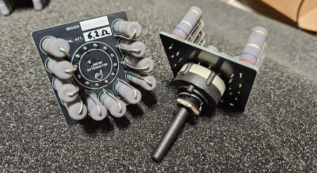

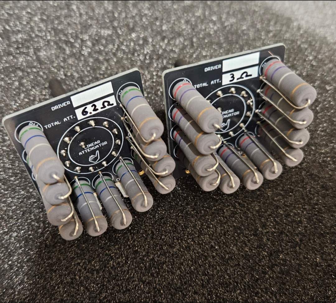

Andrea1981 Inviato 8 Ottobre 2024 Condividi Inviato 8 Ottobre 2024 avendo una serata libera mi sono divertito a progettare un pcb ex novo per sostituire direttamente tutto il crossover originale, che permette di utilizzare varie opzioni di componenti, eventualmente biamplificare ed eventualmente bypassare fusibili e attenuatori. connessioni doppie sia faston che con cavi saldati direttamente sulla scheda buona giornata a tutti Link al commento https://melius.club/topic/11539-bw-dm-6-le-vostre-esperienze/page/7/#findComment-1317952 Condividi su altri siti Altre opzioni di condivisione...
78 giri Inviato 8 Ottobre 2024 Condividi Inviato 8 Ottobre 2024 @Andrea1981 interessante. Dalla progettazione alla realizzazione? Link al commento https://melius.club/topic/11539-bw-dm-6-le-vostre-esperienze/page/7/#findComment-1318103 Condividi su altri siti Altre opzioni di condivisione...
Andrea1981 Inviato 8 Ottobre 2024 Condividi Inviato 8 Ottobre 2024 @78 giri ciao.... si. Faccio tutto da solo... oltre a studiare il software mi sono creato anche tutta la libreria (che non esiste) dei componenti da crossover dei vari marchi... 1 Link al commento https://melius.club/topic/11539-bw-dm-6-le-vostre-esperienze/page/7/#findComment-1318207 Condividi su altri siti Altre opzioni di condivisione...
78 giri Inviato 8 Ottobre 2024 Condividi Inviato 8 Ottobre 2024 @Andrea1981 bravo! Potrei essere interessato all'acquisto, sempre che tu intenda vendere 😉 Link al commento https://melius.club/topic/11539-bw-dm-6-le-vostre-esperienze/page/7/#findComment-1318656 Condividi su altri siti Altre opzioni di condivisione...
Andrea1981 Inviato 9 Ottobre 2024 Condividi Inviato 9 Ottobre 2024 @78 giri ciao... mandami un messaggio privato e magari ci sentiamo per telefono... basette ne ho, il numero minimo che ti fanno è 10pz... se 8 devono morire in un cassetto, ce ne possono morire 6 ;-) Link al commento https://melius.club/topic/11539-bw-dm-6-le-vostre-esperienze/page/7/#findComment-1319072 Condividi su altri siti Altre opzioni di condivisione...
Questo è un messaggio popolare. Andrea1981 Inviato 19 Ottobre 2024 Questo è un messaggio popolare. Condividi Inviato 19 Ottobre 2024 Arrivati gli stampati... venuti bene, sono soddisfatto!!! Ci si possono fare, tenendo chiaramente induttori e resistenze standard, varie configurazioni a livello di condensatori. Ho previsto degli scarichi di ventilazione sotto alle resistenze che cqe io monto sollevate, predisposizione escludibile per il mono o biamping, eventuale possibilità di bypassare i fusibili e gli attenuatori 6 Link al commento https://melius.club/topic/11539-bw-dm-6-le-vostre-esperienze/page/7/#findComment-1328231 Condividi su altri siti Altre opzioni di condivisione...
