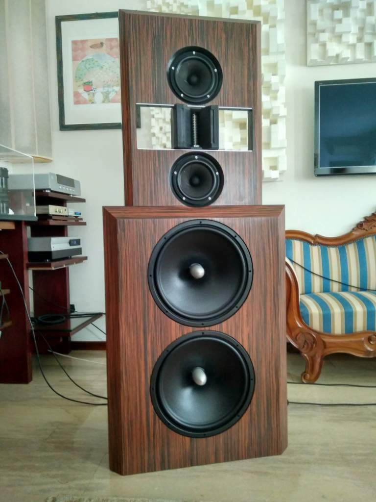

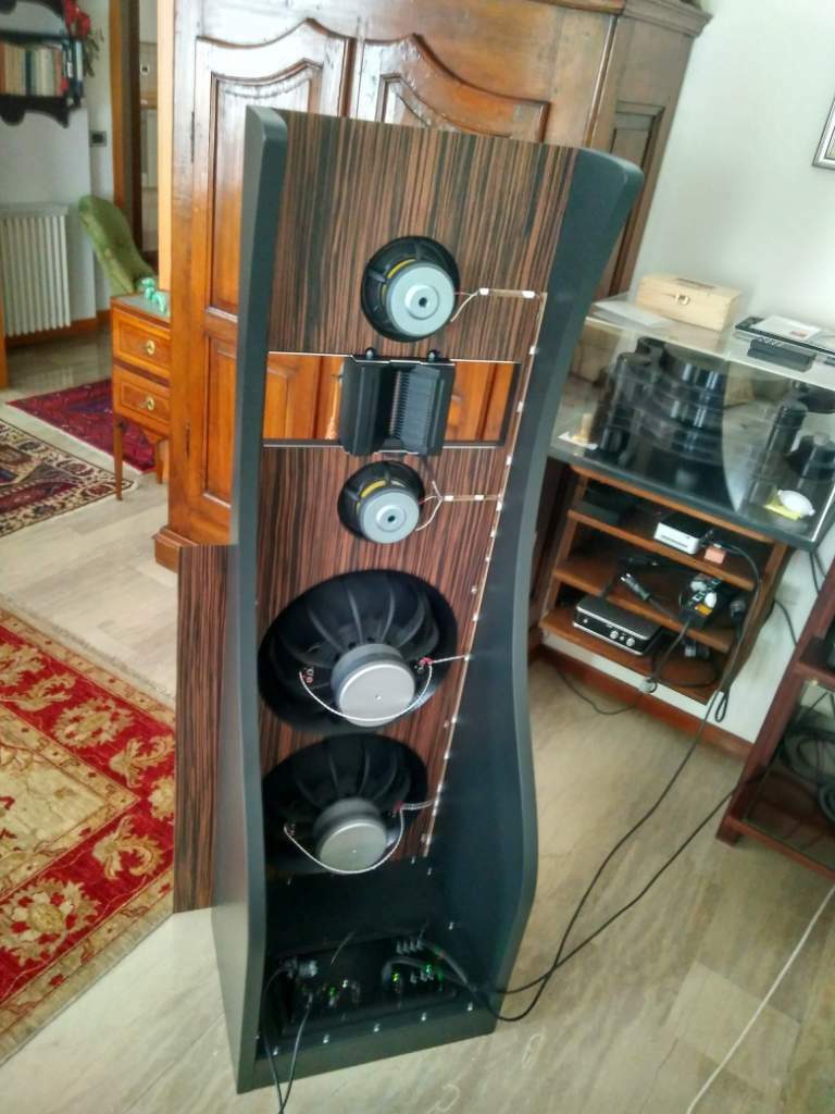

Questo è un messaggio popolare. marcopollo Inviato 6 Giugno 2021 Questo è un messaggio popolare. Condividi Inviato 6 Giugno 2021 in dirittura d'arrivo, con qualche difettuccio e ancora senza le staffe per gli Heil, ma ... 4 Link al commento https://melius.club/topic/1156-open-baffle-rari-preziosi-e-magnificamente-suonanti/page/11/#findComment-110433 Condividi su altri siti Altre opzioni di condivisione...

alexis Inviato 7 Giugno 2021 Condividi Inviato 7 Giugno 2021 @marcopollo woofer acoustic elegance? Link al commento https://melius.club/topic/1156-open-baffle-rari-preziosi-e-magnificamente-suonanti/page/11/#findComment-111026 Condividi su altri siti Altre opzioni di condivisione...
pro61 Inviato 7 Giugno 2021 Condividi Inviato 7 Giugno 2021 Bel lavoro. Link al commento https://melius.club/topic/1156-open-baffle-rari-preziosi-e-magnificamente-suonanti/page/11/#findComment-111036 Condividi su altri siti Altre opzioni di condivisione...
marcopollo Inviato 7 Giugno 2021 Condividi Inviato 7 Giugno 2021 @alexis si Link al commento https://melius.club/topic/1156-open-baffle-rari-preziosi-e-magnificamente-suonanti/page/11/#findComment-111099 Condividi su altri siti Altre opzioni di condivisione...
alberto75 Inviato 7 Giugno 2021 Condividi Inviato 7 Giugno 2021 @marcopollo ho seguito il tuo progetto e devo farti i complimenti, trasduttori, mobile con la sua signorile eleganza, configurazione d'appolito e pure allineamento acustico arretrando Heil e mid. Curiosissimo di acoltarlo...se non fosse per distanza e covid....peccato Link al commento https://melius.club/topic/1156-open-baffle-rari-preziosi-e-magnificamente-suonanti/page/11/#findComment-111341 Condividi su altri siti Altre opzioni di condivisione...
marcopollo Inviato 7 Giugno 2021 Condividi Inviato 7 Giugno 2021 @alberto75 Grazie! Si potevano avvicinare ancora un pochino i trasduttori delle medie frequenze al tweeter, ma è scappato in fase di realizzazione 1 cm per parte, per il resto sono molto soddisfatto! Non ricordo di dove sei, ma se capiti dalle mie parti ti aspetto. Adesso devo inventarmi un supporto per il tweeter che sia esteticamente accettabile. Quel cubo è difficile da gestire Link al commento https://melius.club/topic/1156-open-baffle-rari-preziosi-e-magnificamente-suonanti/page/11/#findComment-111612 Condividi su altri siti Altre opzioni di condivisione...
plinth art Inviato 2 Luglio 2021 Condividi Inviato 2 Luglio 2021 @marcopollo bellissima realizzazione, per il tweeter parti con dei tronchi di piramide con la loro base che sta attaccata al tweeter. del suono che ne pensi? ti piace? Link al commento https://melius.club/topic/1156-open-baffle-rari-preziosi-e-magnificamente-suonanti/page/11/#findComment-138569 Condividi su altri siti Altre opzioni di condivisione...
marcopollo Inviato 2 Luglio 2021 Condividi Inviato 2 Luglio 2021 @plinth art sto aspettando di farmi fare delle "mensoline" su misura in alluminio anodizzato nero da mettere sopra e sotto ciascun tweeter, che verranno fissati con delle barre di alluminio che ho tagliato a misura. All'inizio pensavo di arretrare l'Heil di un centimetro o due in modo da allineare il punto di emissione al medio, poi ho visto che facendo così era arretrato e il bordo del pannello poteva dare origine (credo) a fenomeni di diffrazione. Perciò lo poterò a filo del pannello anteriore (la parte centrale ovviamente, non i due magneti laterali che per forza di cosa sporgeranno in fuori). In fase di taratura del DSP posso comunque ritardare l'emissione del tweeter allineandolo temporalmente con gli altri diffusori a mio piacimento. Il suono mi piace molto, tutta l'emissione ha la velocità di una elettrostatica e il "corpo" di un diffusore in cassa acustica (ho un paio di Acoustat e fino ad un paio di anni fa anche una coppia di B&W), senza tener conto delle infinite possibilità di modifica/adattamento che la triamplificazione con DSP integrato offre. Link al commento https://melius.club/topic/1156-open-baffle-rari-preziosi-e-magnificamente-suonanti/page/11/#findComment-138916 Condividi su altri siti Altre opzioni di condivisione...
