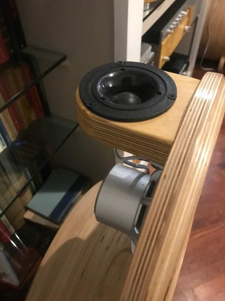

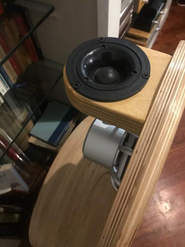

PIE2171 Inviato 17 Ottobre 2021 Condividi Inviato 17 Ottobre 2021 Buona domenica al Melius, sto procedendo con la costruzione dei Liionidas, ho il legno in casa e sono in attesa che arrivino gli altoparlanti Lii Audio W15 + Fast 8, comunque vada, la spesa e abbordabile ed il gioco è divertente e si impara anche qualcosa. Secondo voi, il woofer ed il full range, sarebbe meglio montarli a filo sul frontale del pannello, oppure sul retro del pannello, ed in questo caso si avrebbe una sorta di piccola tromba (passatemi il termine, è per capirci), ed esteticamente si vedrebbe solo l'altoparlante ma non le viti. Sul prototipo del progettista sono montati a filo sul frontale, mentre la versione poi commercializzata dalla Lii Audio sono montati sul retro. Cosa ne pensate? Grazie, Pierluigi. Link al commento https://melius.club/topic/1156-open-baffle-rari-preziosi-e-magnificamente-suonanti/page/12/#findComment-242646 Condividi su altri siti Altre opzioni di condivisione...

audio2 Inviato 17 Ottobre 2021 Condividi Inviato 17 Ottobre 2021 @PIE2171 entrambi a filo hai meno diffrazioni, se poi il frontale è leggermente inclinato all' indietro ottieni anche un riallineamento dei centri acustici. Link al commento https://melius.club/topic/1156-open-baffle-rari-preziosi-e-magnificamente-suonanti/page/12/#findComment-242699 Condividi su altri siti Altre opzioni di condivisione...
