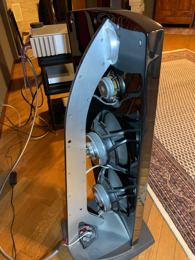

karnak Inviato 13 Aprile 2021 Condividi Inviato 13 Aprile 2021 Mha, non saprei. Devi avere la passione dell' auto costruzione. Per altro, almeno sulle Jamo, io non ho mai riscontrato quella carenza in gamma bassa a cui qualcuno accenna come insita nelle dipolari. Le mie suonavano meglio in un ambiente più raccolto, qui l'ambiente è grande e ci vorrebbe la 909 oppure un'amplificazione ancora più nerboruta, anche se il risultato non è male. Solo che, avendole spremute ben bene, so che possono dare ben di più. Link al commento https://melius.club/topic/1156-open-baffle-rari-preziosi-e-magnificamente-suonanti/page/2/#findComment-40436 Condividi su altri siti Altre opzioni di condivisione...

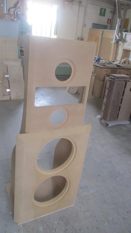

marcopollo Inviato 13 Aprile 2021 Condividi Inviato 13 Aprile 2021 Finalmente si parla di Open Baffle ! Sto giocandoci (questo è il termine corretto!) da due anni e finalmente comincio a vedere la fine del tunnel! Sono partito da un monovia open baffle con degli altoparlanti NOS (Philips 9710), sono arrivato ad un tre vie multiamplificato con DSP e ampli digitale, ma sto pensando ad un 4 vie aggiungendo un sub esterno ... Questo è lo scheletro (non definitivo, altrimenti che gioco è?) in lavorazione da Margotto 1 Link al commento https://melius.club/topic/1156-open-baffle-rari-preziosi-e-magnificamente-suonanti/page/2/#findComment-40696 Condividi su altri siti Altre opzioni di condivisione...

5mare Inviato 14 Aprile 2021 Condividi Inviato 14 Aprile 2021 12 ore fa, marcopollo ha scritto: sono arrivato ad un tre vie multiamplificato con DSP e ampli digitale che ampli ? e che altoparlanti ? Link al commento https://melius.club/topic/1156-open-baffle-rari-preziosi-e-magnificamente-suonanti/page/2/#findComment-41121 Condividi su altri siti Altre opzioni di condivisione...

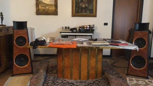

hypercell Inviato 14 Aprile 2021 Condividi Inviato 14 Aprile 2021 Ascoltato più volte da un amico questo sistema con le Diesis Aura, è un diffusore che mi ha molto colpito e che definirei completo anche a bassi volumi, bassi profondi ben controllati e articolati e medio alti di grande raffinatezza. Sono costruiti molto bene e possono essere personalizzati nelle finiture, peccato per i prezzi non proprio popolari. Link al commento https://melius.club/topic/1156-open-baffle-rari-preziosi-e-magnificamente-suonanti/page/2/#findComment-41427 Condividi su altri siti Altre opzioni di condivisione...
marcopollo Inviato 14 Aprile 2021 Condividi Inviato 14 Aprile 2021 @5mare ampli Powersoft Litemod 4HC con DSPLite, altoparlanti due 15" Acoustic Elegance Dipole, due FaitalPro 6 FE200 e un Tweeter Grand Heil Link al commento https://melius.club/topic/1156-open-baffle-rari-preziosi-e-magnificamente-suonanti/page/2/#findComment-41449 Condividi su altri siti Altre opzioni di condivisione...
5mare Inviato 14 Aprile 2021 Condividi Inviato 14 Aprile 2021 55 minuti fa, hypercell ha scritto: peccato per i prezzi non proprio popolari. Ascoltate le Caput Mundi ad una fiera mi erano abbastanza piaciute, ma a mio avviso a quel prezzo si trova di meglio. Link al commento https://melius.club/topic/1156-open-baffle-rari-preziosi-e-magnificamente-suonanti/page/2/#findComment-41521 Condividi su altri siti Altre opzioni di condivisione...
5mare Inviato 14 Aprile 2021 Condividi Inviato 14 Aprile 2021 46 minuti fa, marcopollo ha scritto: @5mare ampli Powersoft Litemod 4HC con DSPLite, altoparlanti due 15" Acoustic Elegance Dipole, due FaitalPro 6 FE200 e un Tweeter Grand Heil AZZARDO che sarà un grandissimo diffusore. Complimenti ! 1 Link al commento https://melius.club/topic/1156-open-baffle-rari-preziosi-e-magnificamente-suonanti/page/2/#findComment-41523 Condividi su altri siti Altre opzioni di condivisione...

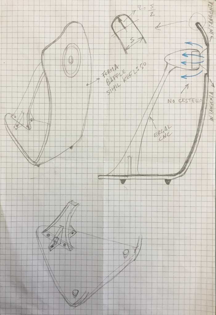

Membro_0020 Inviato 17 Aprile 2021 Condividi Inviato 17 Aprile 2021 @Ultima Legione @ Una cosa teoricamente carina potrebbe essere studiare delle forme complesse, tipo baffle curvo per minimizzare diffrazioni e sezione frontale a parità di superficie complessiva ed altoparlante privo di cestello, lasciando completamente libera dietro là membrana e supportando il magnete con struttura in ergal fresata cnc e spinata per la necessaria elevatissima precisione dimensionale e di accoppiamento. Link al commento https://melius.club/topic/1156-open-baffle-rari-preziosi-e-magnificamente-suonanti/page/2/#findComment-45517 Condividi su altri siti Altre opzioni di condivisione...
karnak Inviato 17 Aprile 2021 Condividi Inviato 17 Aprile 2021 @CollegatiperQuello che ha fatto Jamo con la serie 9 : baffle frontale curvo e supporto posteriore, base in ghisa. Cestelli in aria libera. Se ho riportato qualche tramonta, perdonami, ma non sono un tecnico. Link al commento https://melius.club/topic/1156-open-baffle-rari-preziosi-e-magnificamente-suonanti/page/2/#findComment-45528 Condividi su altri siti Altre opzioni di condivisione...
5mare Inviato 17 Aprile 2021 Condividi Inviato 17 Aprile 2021 anche il progetto di @marcopollo sembra molto interessante Link al commento https://melius.club/topic/1156-open-baffle-rari-preziosi-e-magnificamente-suonanti/page/2/#findComment-45583 Condividi su altri siti Altre opzioni di condivisione...
