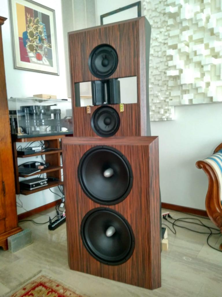

m_b Inviato 28 Aprile 2021 Condividi Inviato 28 Aprile 2021 @plinth art ciao, quelli che hai utilizzato sono i FAST 8 ? puoi raccontare come suonano? E che estensione in alto hanno, ovvero si comportano abbastanza fedelmente a quanto riportato del datasheet? grazie Link al commento https://melius.club/topic/1156-open-baffle-rari-preziosi-e-magnificamente-suonanti/page/9/#findComment-62278 Condividi su altri siti Altre opzioni di condivisione...
plinth art Inviato 29 Aprile 2021 Condividi Inviato 29 Aprile 2021 Si sono i fast 8 prima serie ( hanno l’oliva in legno) ora li fanno con l’ogiva in plastica come per i Cristal. Vanno molto bene, li ho preferiti ai tang band w1808 ( anche loro molto interessanti in ob) in alto non sento la necessità di montare un tweeter. sarei curioso di provare i Cristal 8, che sono usciti da poco, non per altro per essere più sensibili di 2db dei miei, con il mio finale da 1,8w per canale dovrebbero andare a nozze. Però credo che mi terrò i fast, mi soddisfano parecchio. Se li vuoi utilizzare soli non ti aspettare dei bassi profondi, non li troveresti. Per farli rodare li ho montati al volo su un pannello di mdf e la differenza quando ho montato i woofer è stata abissale. Li consiglio a chi vuole farsi degli ob con woofer in basso, se vuoi usare un solo altoparlante valuta f18, ne parlano molto bene, però devi pensare ad un pannello molto grande. Se hai spazio un unico altoparlante con un pannello grande e un ampli SE da 2-3w stai alla grande. Ma se non puoi montare un pannello di circa 1mt x 1,5m allora devi andare su full range da 8” ( minimo, per non avere l’effetto radiolina) con woofer tagliato attivamente. Il bello di questi progetti è che hanno dei costi di realizzazione abbastanza bassi. Certo se poi cerchi l’estetica ( ma solo dopo aver fatto 1000 prove prima) i costi si alzano un po’ ma niente a che vedere con diffusori tradizionali che ti danno la stessa goduria di ascolto. Link al commento https://melius.club/topic/1156-open-baffle-rari-preziosi-e-magnificamente-suonanti/page/9/#findComment-62443 Condividi su altri siti Altre opzioni di condivisione...
Gici HV Inviato 29 Aprile 2021 Condividi Inviato 29 Aprile 2021 @plinth art interessante questa Lii audio,non la conoscevo.. Qui un diffusore completo proposto da loro con un altoparlante non proprio economico.. https://www.lii-audio.com/product/one-pair-10-inch-full-range-drivers-and-cabinets-complete-official-speakers/ Ti ho fatto un po' di conti in tasca 🤭 con 600€ di altoparlanti si può avere un diffusore completo di cui essere pienamente soddisfatti, bisogna aggiungere un crossover e un po'di legno e sei a posto. Volevo chiederti quale crossover elettronico usi, è opera tua anche quello? Link al commento https://melius.club/topic/1156-open-baffle-rari-preziosi-e-magnificamente-suonanti/page/9/#findComment-62486 Condividi su altri siti Altre opzioni di condivisione...
plinth art Inviato 29 Aprile 2021 Condividi Inviato 29 Aprile 2021 Ho iniziato con un crossover cinese preso sulla baia per 50 euro, faceva anche da pre, con l’aiuto di un mio amico lo abbiamo modificato pesantemente peró non potevi cambiare il taglio di frequenza e i cinesi non ti dicono quel componente cambiare per la modifica. Successivamente ho preso un dbx 223xs... costa poco e va alla grande. Poi mi sono costruito il crossover progettato da nelson Pass 6/24 (lo trovi su diyaudio). Miglioramento significativo. Il salto epocale è stato peró l’acquisto del crossover first watt B5... nato espressamente per gli open baffle. Peró per iniziare ti consiglio il dbx, costa poco e ti permette di scegliere i tagli. 1 Link al commento https://melius.club/topic/1156-open-baffle-rari-preziosi-e-magnificamente-suonanti/page/9/#findComment-62517 Condividi su altri siti Altre opzioni di condivisione...

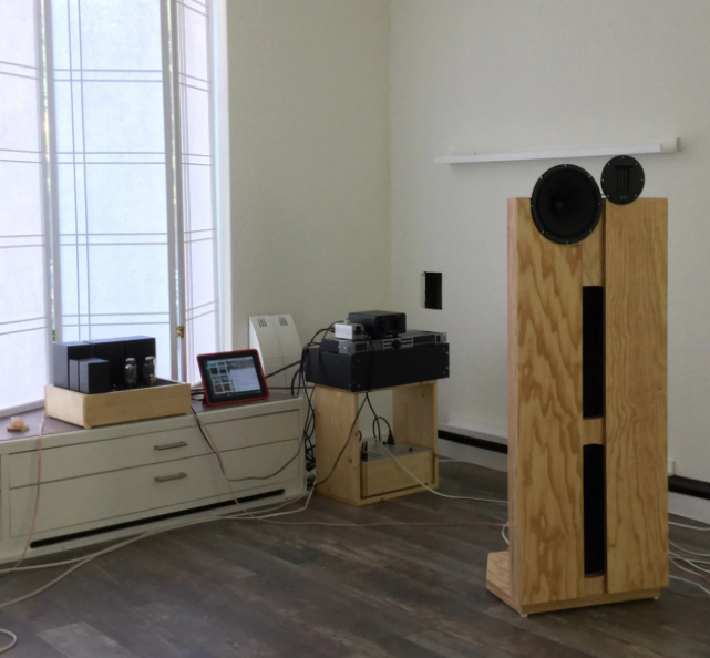

alexis Inviato 29 Aprile 2021 Condividi Inviato 29 Aprile 2021 un mio modesto contributo fashion oriented al variegato mondo degli OB.. questa volta con materiale vintage, strappato dalle vetuste inarrivabili Radio Saba.. i leggerndari Greencone in carta verde 🙂 2 Link al commento https://melius.club/topic/1156-open-baffle-rari-preziosi-e-magnificamente-suonanti/page/9/#findComment-62928 Condividi su altri siti Altre opzioni di condivisione...
alberto75 Inviato 29 Aprile 2021 Condividi Inviato 29 Aprile 2021 @alexis l'architettonica dietro è strepitosa 1 Link al commento https://melius.club/topic/1156-open-baffle-rari-preziosi-e-magnificamente-suonanti/page/9/#findComment-62955 Condividi su altri siti Altre opzioni di condivisione...
alexis Inviato 29 Aprile 2021 Condividi Inviato 29 Aprile 2021 @alberto75 il mio studio... 🙂 Link al commento https://melius.club/topic/1156-open-baffle-rari-preziosi-e-magnificamente-suonanti/page/9/#findComment-62990 Condividi su altri siti Altre opzioni di condivisione...
