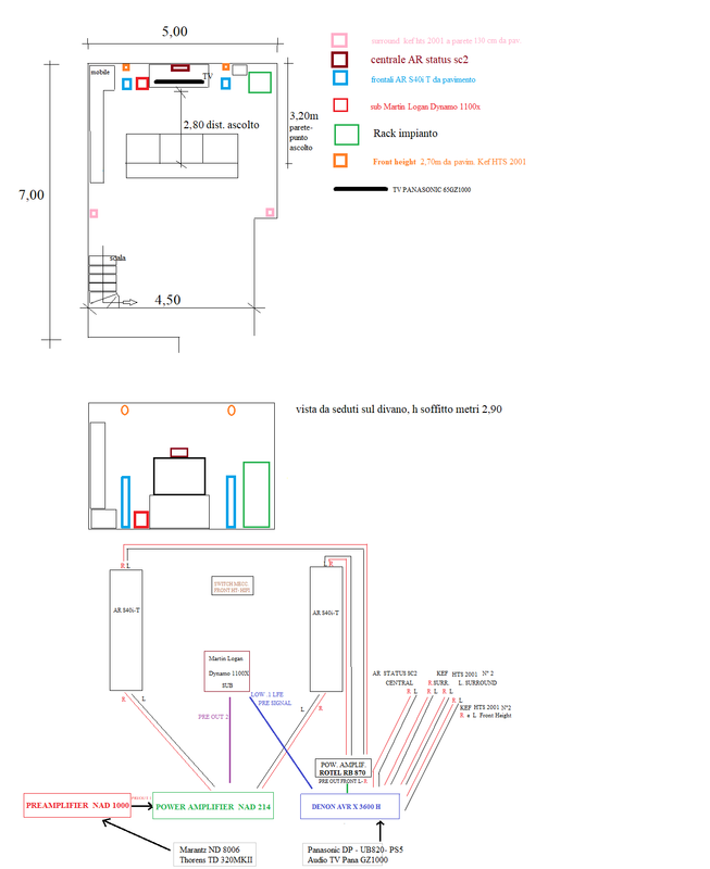

Spiegami meglio con l'uscita sub quali sono le possibilità, se ho capito bene si può scegliere la frequenza di taglio e la sua pendenza? Il dirac live è molto efficace per correggere la risposta ambientale? MI pare però che bisogna acquistare una licenza per coprire tutto lo spettro audio. Alcuni dicono che la correzione ambientale attiva alteri il livello qualitativo audio. Illustro con immagine il mio impianto, così evito di far confusione:
Disposizione-impianto-diffusori-misure-l
La parte HT (5.1.2) la uso con la sua correzione ambientale Audyssey, per l'ascolto a due canali ( musicalmente parlando) preferisco il sistema dedicato che ho in essere,  prevalentemente prelevando i file musicali dal NAS via Marantz.
Attualmente condivido i front e il sub con il sistema hifi, a tal scopo opera uno switch ( questo https://postimg.cc/gallery/D1J9hty),  il sub è collegato per l'HT con l'uscita dedicata del Denon, in ascolto solo hifi invece è collegato con la seconda uscita pre ( quindi con tutta la banda audio 20-20khz ) del Nad 1000 ( la prima uscita pre va al finale Nad 214 ovviamente).
Uso altresì le uscite variabili del Marantz ND 8006 collegate ad un ingresso alto livello del pre Nad per avere il controllo del volume da app Heos via smartphone ( non avendo il pre volume motorizzato modificabile da remoto).
La situazione migliore immagino sarebbe avere un pre ( migliore del Nad, anche usato) che, oltre ad avere ingressi sia alto livello che phono decenti, abbia sia volume motorizzato e possibilità di uscita sub con scelta taglio frequenza? Così da inviare al sub solo la porzione necessaria di banda audio e la restante ai satelliti? Come finale terrei comunque il Nad 214.
Altro vantaggio sarebbe quella di poter usare l'uscita fissa del Marantz.
Datemi qualche consiglio.

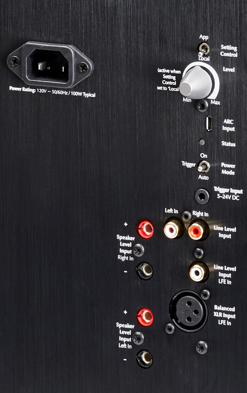

Grazie delle risposte, lo so che il mio impianto è complicato...🙃comunque così com'è già mi regala soddisfazioni, ( parlo della parte hifi che è più importante dell'altra per me ecco perchè li ho divisi ). Andando nello specifico, per collegare doppiamente il sub ( nel senso che è anche collegato al Denon via LFE rca ) posso collegarlo alle rca ( L&R ) del sub; intendo uscita sub1 rca nad 658 - ingresso L o R  sub, oppure anche entrambe (L&R) sdoppiando l'uscita mono rca proveniente dal Nad 658? Ci sarebbe anche l'alto livello ma vorrei evitare. Meglio sdoppiare l' LFE in del sub con questo? Ok, il sub ha molte regolazioni, usando dirac regola lui a parte il sub - satelliti o fa un tutt'uno? Poichè il sub ha diverse regolazioni ( via bluetooth ) dalla fase, freq, livello, ecc. Tu come hai proceduto per calibrare il tuo sistema?

@A.D. l'ho regolato ad orecchio, 80hz, non localizzabile, la fase non mi sembra che cambi nulla in qualsiasi posizione, il volume dipende da quali diffusori viene abbinato, con le Revox attuali ho dovuto abbassarlo, una volta trovata la configurazione per me ideale sono passato a Dirac che ha sistemato tutto.
Il collegamento ad alto livello, qualitativamente parlando, è indistinguibile da quello RCA, esce solamente più forte, il Nad però deve essere impostato con sub off e perdi il passa alto, se interessa.

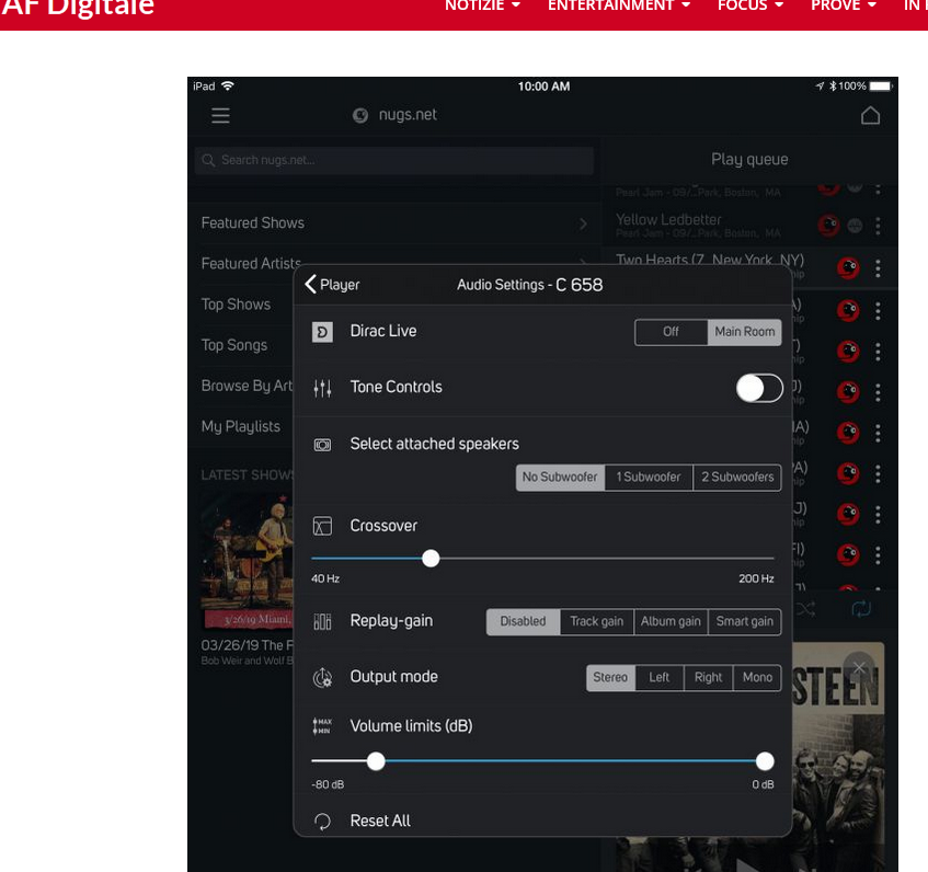

Più che altro i miei dubbi riguardano il collegamento via rca Nad 658- sub, se posso collegarlo sdoppiando l'ingresso LFE in del sub con lo sdoppiatore che vedi nel mess prima, oppure collegare l'uscita LFE del Nad ( cavo rca mono da una parte e dall'altra doppio connettore L & R) al Left in Right rca del sub...
Penso sia meglio utlizzare il filtro del Nad in quanto, i satelliti eviterebbero di emettere suoni troppo gravi ( 30-40hz).
Non mi hai specificato se il si può scegliere la frequenza di taglio del sub sul Nad 658.
https://melius.club/topic/11618-nad-c-658-bluos-dac-in-streaming/#findComment-661855

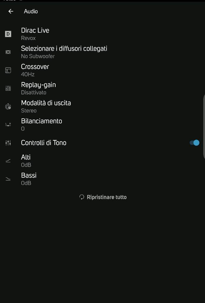

@A.D. no, quello è un passa alto, permette di scegliere fin dove vuoi che scendano i diffusori principali, funziona solo con il sub inserito, nella schermata c'è scritto no subwoofer, non credo di sbagliarmi.
La schermata del mio pre è graficamente leggermente differente

@Gici HV Ok, va bene anche così penso, le torri le faccio arrivare fino a 50hz, sotto al sub, in quel modo automaticamente l'uscita sub è da 50hz in giù, giusto? oppure l'uscita sub è fissata a tot hertz? Poi si possono fare prove di ascolto per amalgamare bene ( aiutandomi con il mic Umik e REW per vedere cosa succede sia prima che dopo calibrazione dirac).

Questa è la grafica del mio Nad, non so se sia modificabile, non sono uno smanettone..
