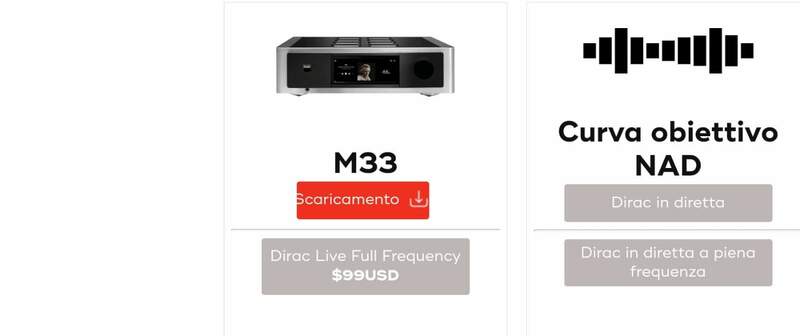

@Gici HV @A.D. Spiegatelo meglio, come fossi un bambino di otto anni. Cosa vado a vedere su Dirac Live, i soliti due diffusori o mi deve apparire il woofer? Devo upgradare la licenza a quella multi channel o continuare con quella a due canali?
Io ho fatto tutto dal sito Nad.
Se il sistema è stereo, quella a 2 canali, quella multichannel, secondo me, è per i sintoht...
https://melius.club/topic/11618-nad-c-658-bluos-dac-in-streaming/page/10/#findComment-687172
@Gici HV il programma Dirac Live l’ho scaricato direttamente dal sito Dirac e non dal sito Nad. L’ho installato sul Mac e all’avvio si apre mostrando la scritta Dirac Live 3. Se vai alla mia prima foto vedi la pagina di apertura del programma, dal sito Nad non ho scaricato nulla e onestamente non ho intenzione di acquistare la versione Full.
Ma tu mi pare hai già dirac live versione desktop 2 canali, secondo me basta quella, la versione multicanale è per l'home theatre;  fin ora l'hai usato con due canali senza sub, quando ci collegherai il sub Rel via alto livello è come se avessi il sistema a due canali che avevi prima poichè dirac non può vedere e inviare nessun segnale al sub che non sia collegato via LFE o pre che dir si voglia. Lo svantaggio del tipo di collegamento alto livello è che dovrai regolare il livello di emissione del sub per tentativi agendo manualmente sui controlli dello stesso, volume, frequenza incrocio e fase( non mi pare che il rel T5 abbia regolazioni via bluetooth, avercelo ti avrebbe agevolato nella regolazione ).

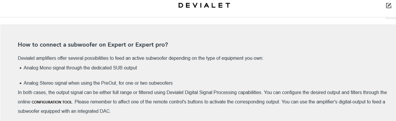

Si, tutte le uscite e gli ingressi del Devialet, sono configurabili via software, per cui posso settarne una come pre out o sub out, potendo pure scegliere le frequenze  di taglio e filtri. Resta il fatta che Dirac continuerà a rilevare un sistema a due soli canali.
Perchè affermi ciò? Col mio pre Nad 658 uso l'uscita  lfe (configurato che fino a 50hz manda al sub, oltre i 50 alle torri L e R)  e  dirac vede L-R e sub...dovrebbe comportarsi così anche il tuo sistema.
https://melius.club/topic/11618-nad-c-658-bluos-dac-in-streaming/page/10/#findComment-687398
Ma forse la licenza per NAD è multi channel. Se hai una licenza 2.0, come ho io, non può farti vedere un terzo diffusore (sub).

Io lo collego ad alto livello, Dirac, ovviamente, non lo vede come sub, non cambia nulla, devi solo agire sui controlli del Rel, basta settarlo al max a 80hz e non è direttivo, col volume e la fase (con quest'ultima non sento differenze) ti regoli ad orecchio, poi ci pensa Dirac a sistemare alcuni eccessi in ambiente.
