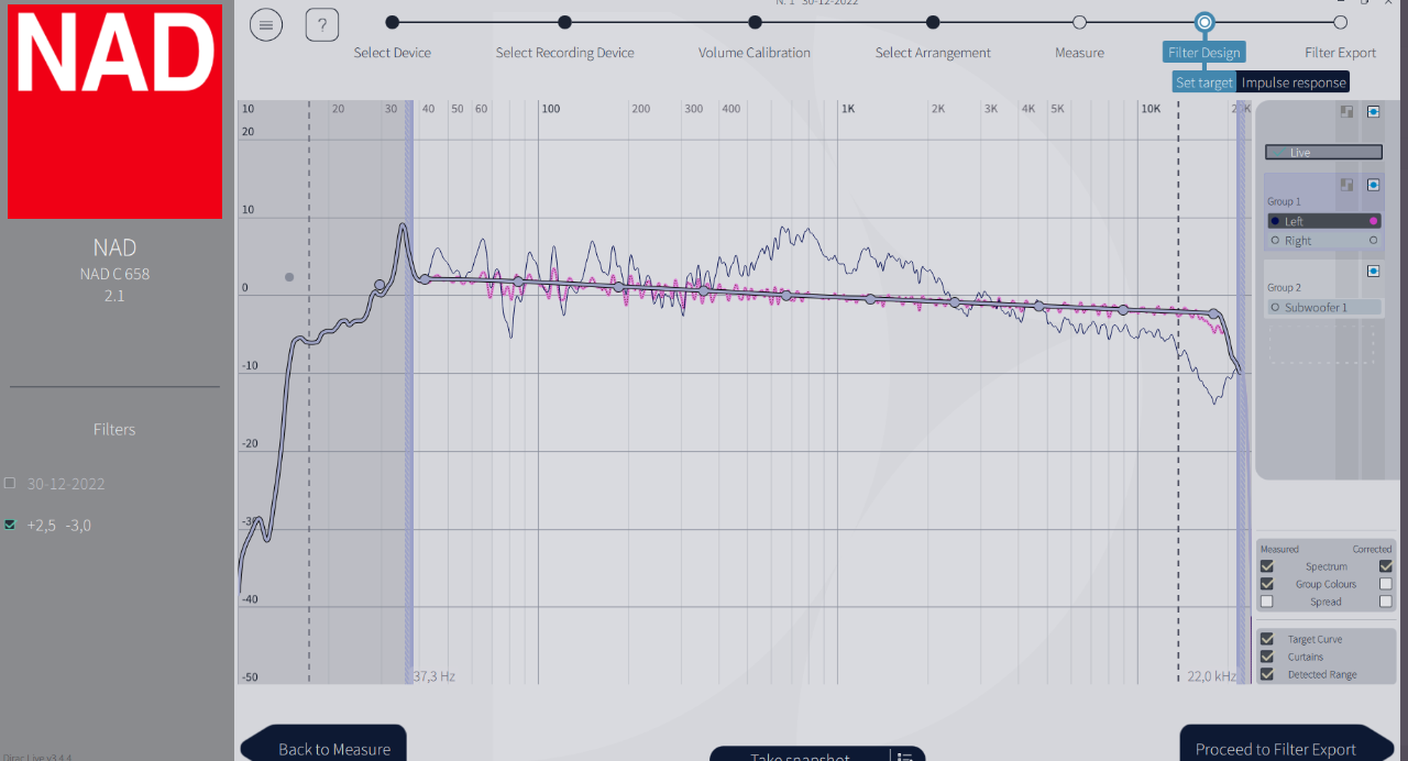

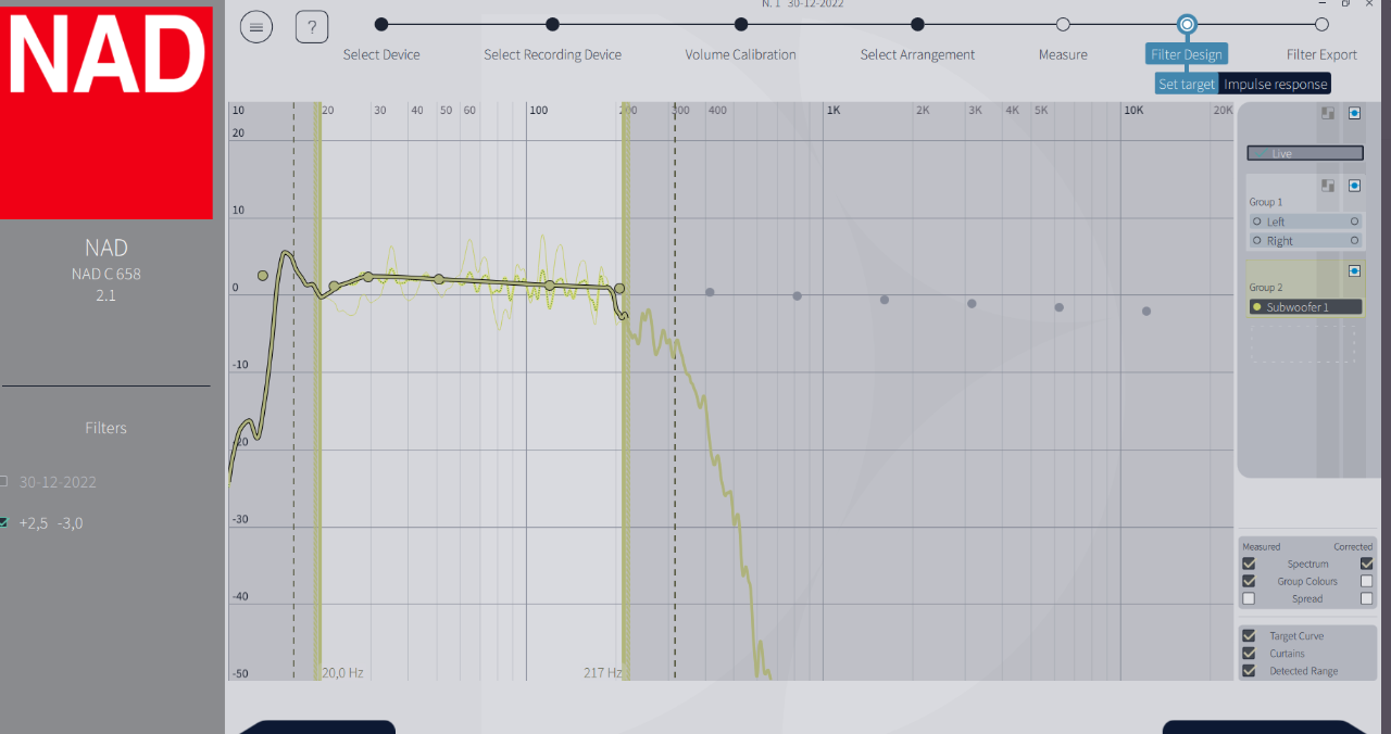

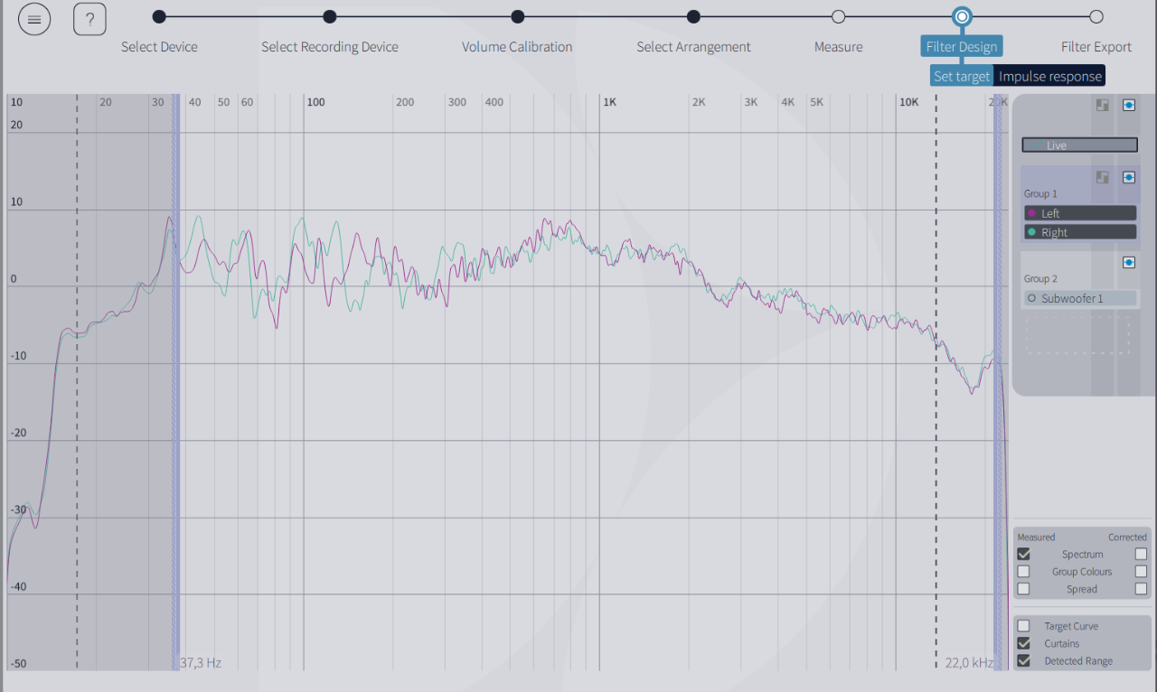

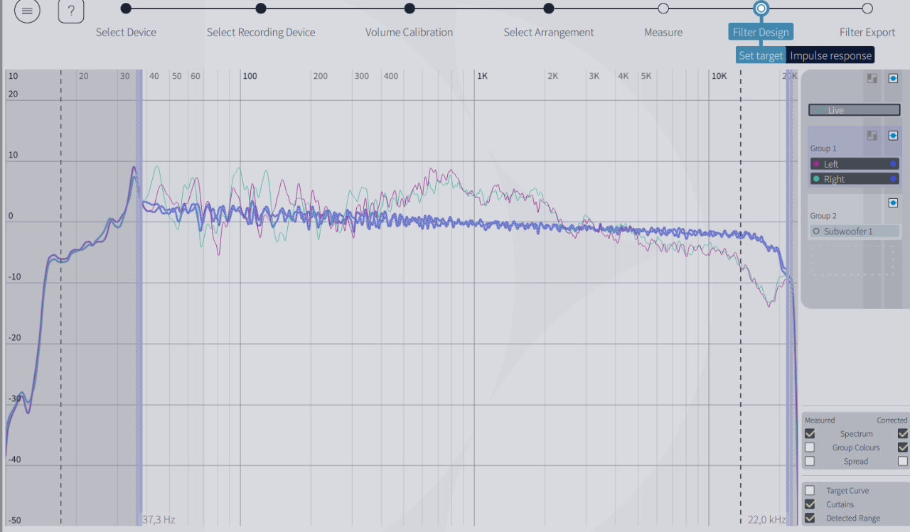

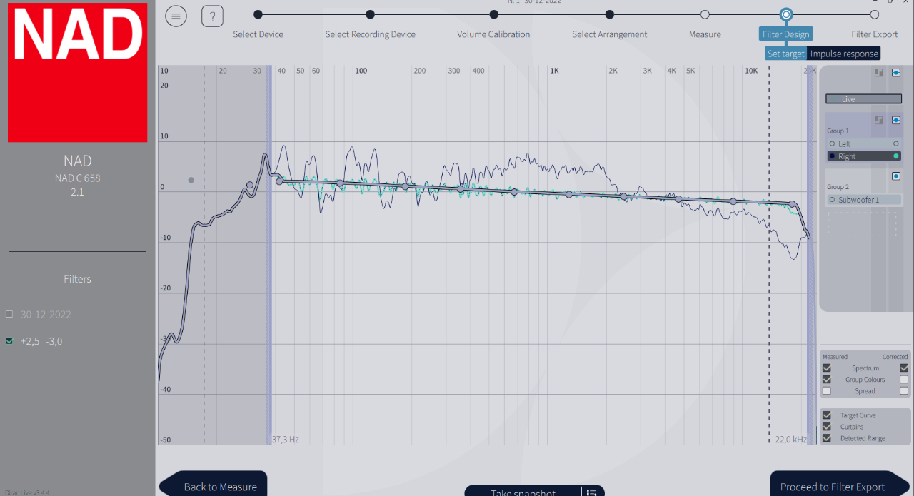

Finalmente fatta calibrazione con dirac live e mic umik con il suo file calibrazione :classic_tongue:.
Ho salvato una curva, ( in attesa di verificare cosa fa veramente tramite rew e umik) da provare, ma come idea è valida?
Nel senso che è giusto limitare la correzione dei canali L e R fino a circa 40hz, poi in giù ci pensa il sub, visto che il crossover del Nad C 658 taglia a 50 Hz e invia al sub sotto tale frequenza, sopra invece va ai canali L e R ?
Metto risultati, attendo Vostre considerazioni.
