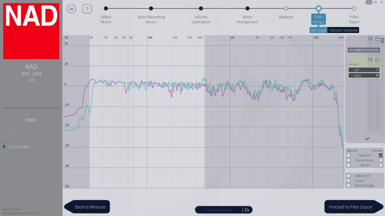

Allora...., un grazie a tutti per la pazienza! Finalmente ce l'ho fatta dopo un anno che ho l'apparecchio! Questa sotto è la curva corretta, prima avevo un bel pò di saliscendi tra i 20 e i 150 hertz, ora il suono è più pieno e, soprattutto, non toglie assolutamente nulla nei medio-alti, né come immagine, come risoluzione e come trasparenza, tutto al loro posto come prima, alla faccia di quelli che dicono il contrario. Naturalmente la correzione è attiva fino ai 500 Hz ma non escludo di ampliare la licenza poiché, effettivamente, noto dal grafico che sono presenti due cunette verso i 2kHz e 5kHz. Rinnovo la gratitudine a tutti e se passate per Torino siete i benvenuti. Maurizio2.thumb.jpg.2cb1baad9c892a0be1153ad0ebe7c710.jpg
Posta anche quella senza correzione (spunta la casella nel primo riquadro in basso a dx) e la target curve (secondo riquadro in basso a dx), così capiamo come e quanto è intervenuto.
Non dovresti avere il minimo dubbio a farlo, sono soldi ben spesi e avrai un ulteriore miglioramento.
