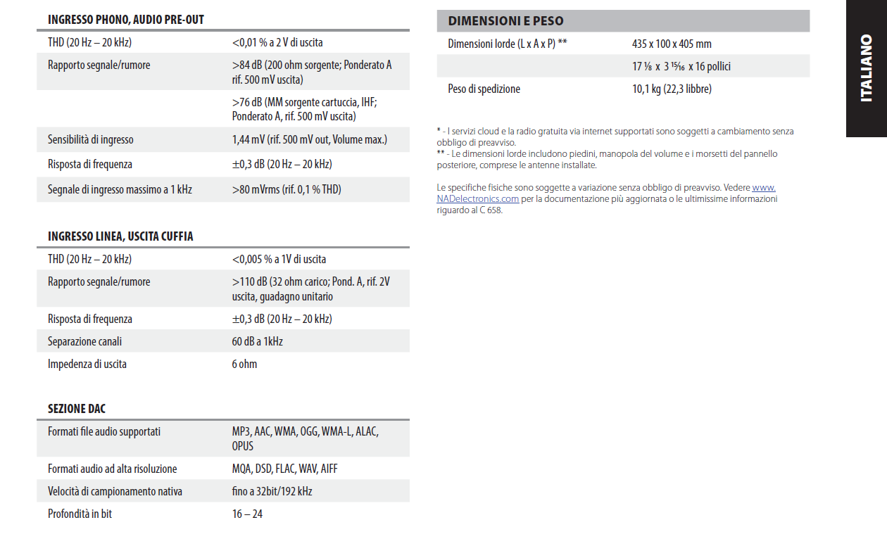

Non ho notizie sicure che sia il Sabre ES9028 montato sul Nad, ne parla nella recensione del Nad C 658 su audiosciencereview. Qui parla di un 32 bit sabre ma nulla più https://nadelectronics.com/it/product/c-658-bluos-streaming-dac/
Tassi di campionamento nativi
fino a 32bit/192kHz
Profondità di bit
16 – 24
No DSD, li converte immagino a 24/192. Comunque li puoi ascoltare, non mi farei tanti problemi per qualche file che hai.

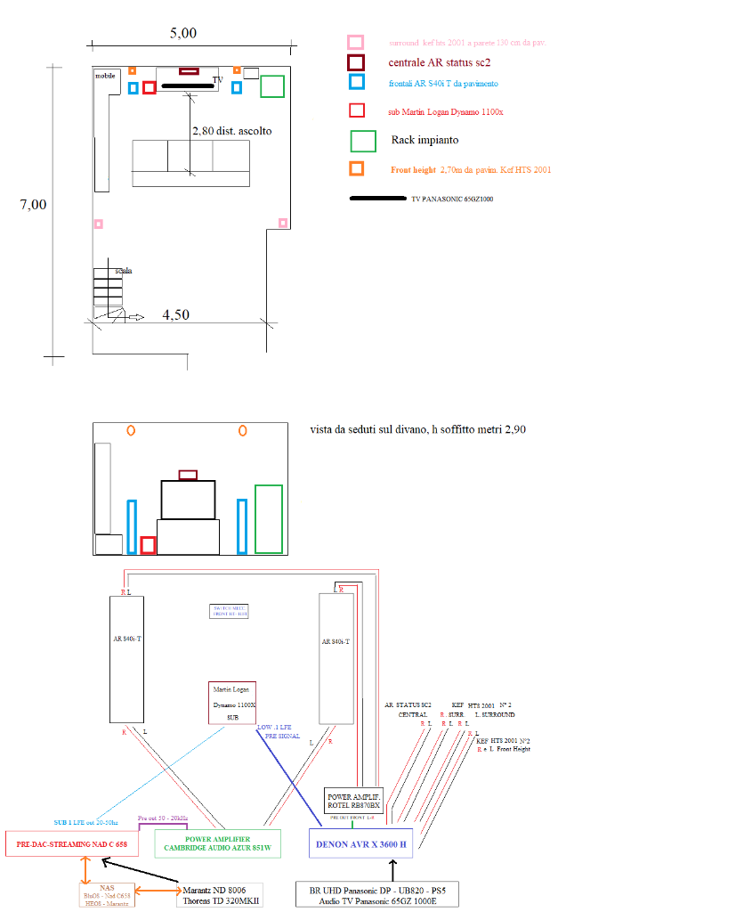

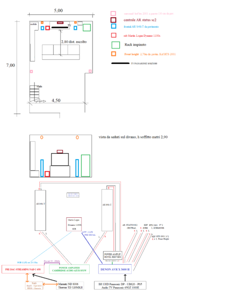

Dal punto di vista strettamente elettrico, sdoppiare l'ingresso LFE del sub con questo  100.png
visto che ho il fronte anteriore ( L+R e sub) condiviso con l'HT, comporta qualcosa? Aumento distorsione, resistenza, ecc?
E' meglio usare due collegamenti distinti, ad es. HT solo via LFE con rca, uscita sub pre rca da un capo (pre) lato sub balanced xlr input lfe in? in questo caso userei da un lato un adattatore rca - xlr maschio ( o meglio il cavo gia costruito rca - xlr maschio?) oppure meglio evitare questo tipo di collegamento? ( rca-xlr)
