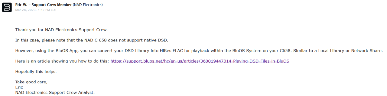

41 minuti fa, A.D. ha scritto:
Ciao, lo sai per certo?
Si.
Non potrebbe essere che trasforma in pcm?
Se il NAD lo faccia o meno, non so dirti. Io per i pochi DSD che ho, faccio un downsample a 24/96.
Di certo Dirac non lo fa non essendo un dac, se gli arriva un campionamento superiore a 24/192, il processore non lo elabora.
https://melius.club/topic/11618-nad-c-658-bluos-dac-in-streaming/page/15/#findComment-783002
@gianventu
Tutto è nato per fare un confronto tra vari formati dello stesso album e avendo anche un Marantz ND 8006 ho pensato di usarlo per riprodurre i file dsd ( questo legge anche i file dsd del nas ) ma il collegamento digitale coassiale non li fa passare verso il Nad 658.
https://melius.club/topic/11618-nad-c-658-bluos-dac-in-streaming/page/15/#findComment-783089
@gianventu
Quindi non ho nessuna possibilità di riprodurre i file dsd solo col Nad?
Dovrei aggiungere questo modulo https://www.pixelengineering.it/index.php/1071-nad-mdc-usb-dsd e collegarlo alla corrispondente presa usb del Marantz?
Ammesso che funzioni poi comunque non posso attivare Dirac Live ormai irrinunciabile per me, giusto?
https://melius.club/topic/11618-nad-c-658-bluos-dac-in-streaming/page/15/#findComment-783107
@A.D. "Grazie a questo modulo è possibile riprodurre direttamente dal computer file audio in alta risoluzione fino a 24bit/192kHz PCM e DSD256 (convertito a 24bit/192kHz"
Praticamente converte i DSD a 24/192, non ti servirebbe. E' solo un DAC (pure molto basico direi) che serve per bypassare il dac di un PC.
A quel punto ti prendi un Topping, ma in ogni caso, niente correzione Dirac.
https://melius.club/topic/11618-nad-c-658-bluos-dac-in-streaming/page/15/#findComment-783113
Il 25/3/2023 at 09:07, gianventu ha scritto:
Dirac non elabora i DSD, a seconda delle versioni, si ferma a 24/96 o 24/192.
Con il Nad M33 e collegamento ottico da Cocktail X35, quando parte un file dsd mentre uso Dirac, l’ampli da’ messaggio di errore, poi però riparte e lo riproduce; è abbastanza fastidioso per cui preferisco uscire dal cocktail in analogico (rca) sfruttando il dac del cocktail 😬
https://melius.club/topic/11618-nad-c-658-bluos-dac-in-streaming/page/15/#findComment-784885
Evidentemente impiega qualche frazione di secondo a dawnsemplarlo (terribile, chiedo venia) e la riproduzione si blocca dando il messaggio di errore, oppure potrebbe essere che il Dirac, non elaborandolo, provoca quel messaggio e poi la riproduzione si riavvii senza ovviamente il suo contributo.
Gestisce i DSD o fa un downsample?
In ogni caso, ovviamente, essendo un segnale analogico, il Dirac viene escluso.
https://melius.club/topic/11618-nad-c-658-bluos-dac-in-streaming/page/15/#findComment-784918
9 minuti fa, A.D. ha scritto:
Premettendo che non sono malfidente nei tuoi confronti
Figurati, hai fatto bene. Ma sul fatto che Dirac non lavori oltre una frequenza di campionamento di 24/192, puoi starne certo, a prescindere da come il DAC del Nad li gestisca.
https://melius.club/topic/11618-nad-c-658-bluos-dac-in-streaming/page/15/#findComment-785589
1 ora fa, gianventu ha scritto:
...a prescindere da come il DAC del Nad li gestisca.
Più che altro dal fatto che essendo menzionata nelle specifiche la riproduzione di file DSD, almeno poterli riprodurre senza correzione dirac, cosa che non è comunque possibile avendo provato.
https://melius.club/topic/11618-nad-c-658-bluos-dac-in-streaming/page/15/#findComment-785641
3 ore fa, A.D. ha scritto:
Quindi per chiudere il discorso, attualmente per chi volesse ascoltare SACD e/o file DSD e anche usare Dirac live come deve fare?
Fare downsample di quei file in pcm ad una frequenza di campionamento accettata da Dirac, massimo 24/192. Credo che con bluos sia possibile farlo tramite app.
https://melius.club/topic/11618-nad-c-658-bluos-dac-in-streaming/page/15/#findComment-786564

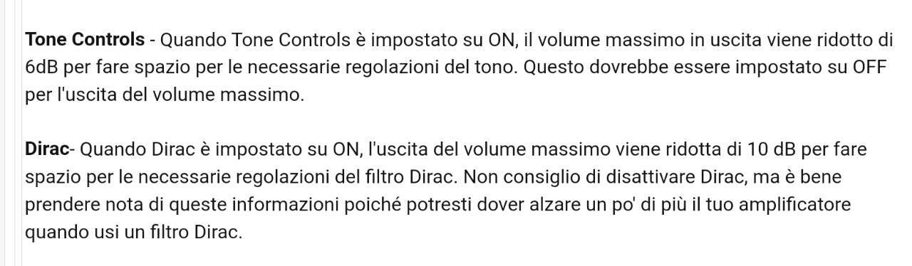

eri a conoscenza di queste informazioni?
Ciao, avevo letto prima di acquistarlo dei problemi avuti da alcuni fruitori americani, avevo anche scritto a Nad che mi confermava che era tutto nella norma, questa spiegazione fa abbastanza luce sul fatto che il sub esca troppo basso..
.. usando sia i toni che Dirac sono parecchi i dB in attenuazione, io ho risolto con soddisfazione usando il collegamento ad alto livello.
Con i toni in off non ho mai provato, li uso saltuariamente in attenuazione con alcuni dischi.
