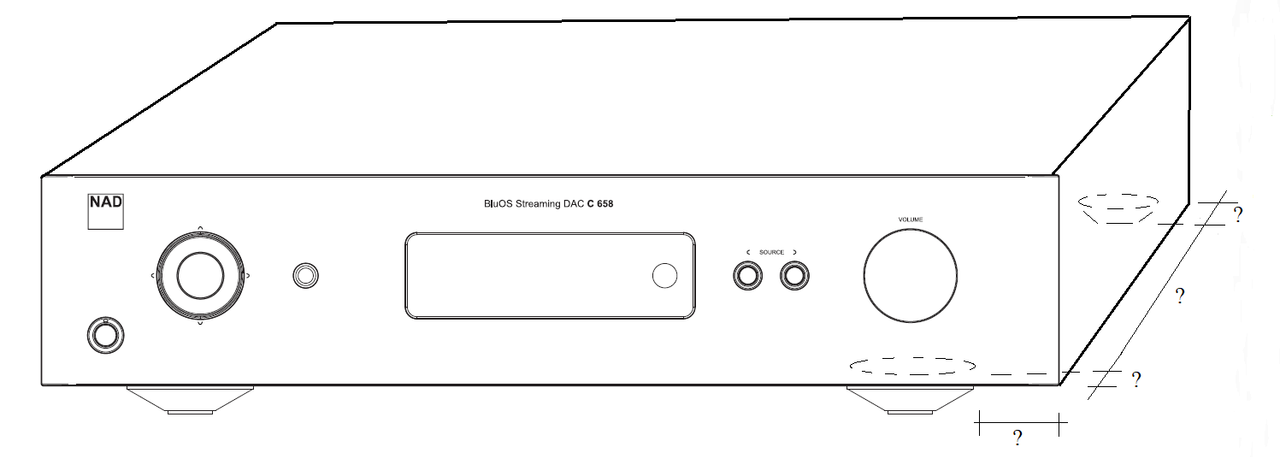

@Gici HV
Mi puoi misurare le dimensioni dei piedini? ( diametro superiore e inferiore e altezza) oltre a quelle che indico nella figura sotto ? ( interasse tra piedini anteriore  e posteriore, ecc.)

@Gici HV @Gici HV Hai ragione,  infatti nelle indicazioni in fondo leggo : "Le dimensioni lorde includono piedini, manopola del volume e i morsetti del pannello posteriore, comprese le antenne installate".
Meglio, così posso appoggiarlo sul Denon 3600, distanziandolo un pò di più per far circolare aria ( per il bestione, mica il Nad...)

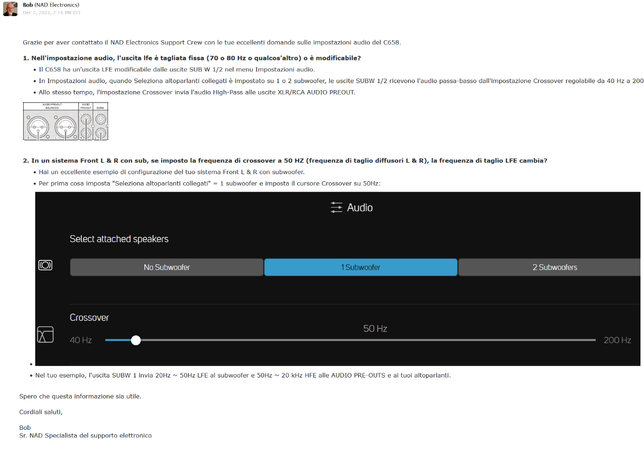

Ciao, visto che hai già dimestichezza col Dirac live, come hai impostato la curva di correzione acustica?
Mi pare che quella "classica" parte con circa un'esaltazione di 4-5 db all'estremo inferiore per arrivare calante,( mi pare di ricordare, se non erro, che il principio base siano gli studi sulla curva isofonica) in maniera costante, di 3-4 db all'estremo opposto udibile. Immagino sia modificabile quest'ultima, ma la tua esperienza sul campo può darmi indicazioni interessanti.
Una volta misurata la risposta in ambiente col suo mic in dotazione, dopo le correzioni effettuate dal software, si può ancora modificare la curva prima di salvarla?
Dico ciò in quanto chi come me può rilevare la risposta acustica ambientale con il mic umik e software rew, può misurarla prima e dopo l'intervento di Dirac, ( non so se con il Nad si può rimisurare la risposta in ambiente con correzione Dirac attivata)  così da eventualmente ritoccare la correzione di Dirac live.
Infine, sempre dopo correzione fatta da Dirac,  è possibile correggere in maniera molto mirata una particolare frequenza, o anche molteplice frequenze ( ad.es. solo uno o più "spicchi" a 50hz e 98Hz, ecc )?
https://melius.club/topic/11618-nad-c-658-bluos-dac-in-streaming/page/2/#findComment-667619
@A.D. con la vecchia versione (secondo me più completa) si poteva modificare la risposta in punti predefiniti, lo avevo fatto all'inizio, adesso tengo la curva impostata dal sistema, sì, è leggermente calante alle alte frequenze.
Su YouTube ci sono dei filmati molto chiari ma tutti riferiti alla "vecchia" versione.
