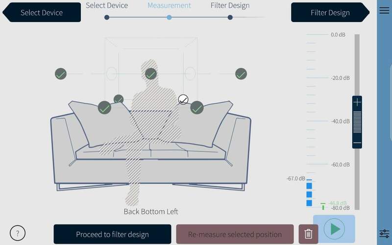

Dovrebbe essere che c'è troppo rumore di fondo...ma il  delta tra -70 ( si vede nello screen vicino agli 80db in verde è il rumore ambientale  che ha misurato prima della sweppata )  e -30 sono 40db, mica poco...

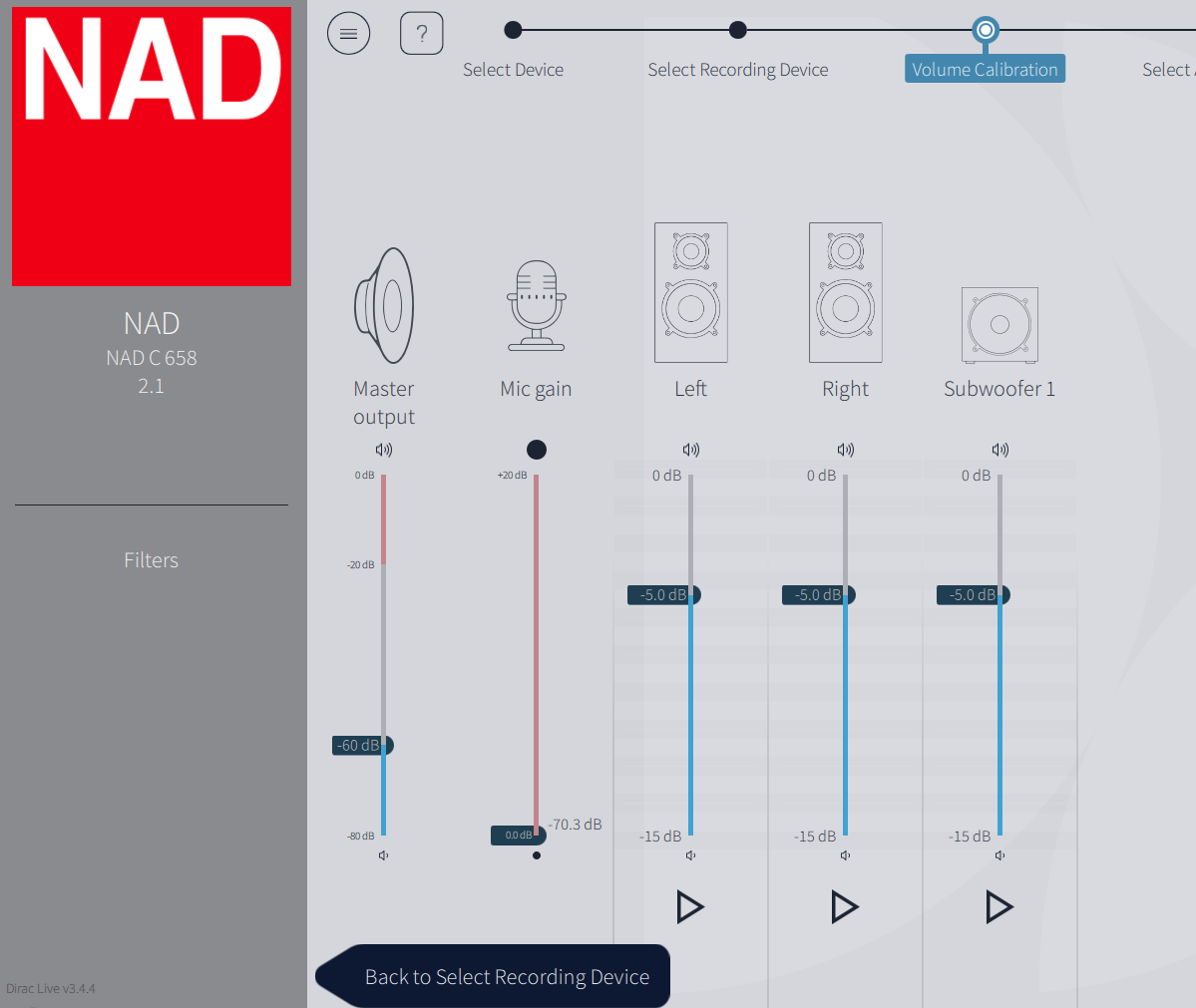

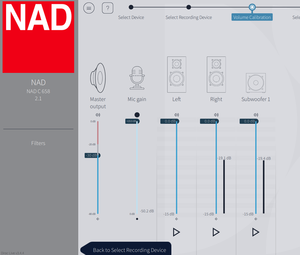

Non sapevo si potesse eseguire via pc la calibrazione Dirac live e Nad C 658( molto meglio che farlo da app)  provato poco fa, c'è la possibilità di regolare il guadagno mic, ho fatto 2 o 3 prove ( allego screenshot) ma non cambia nulla, stesso errore.
Segnalato via mail a Nad.com
Attendo vostre considerazioni.

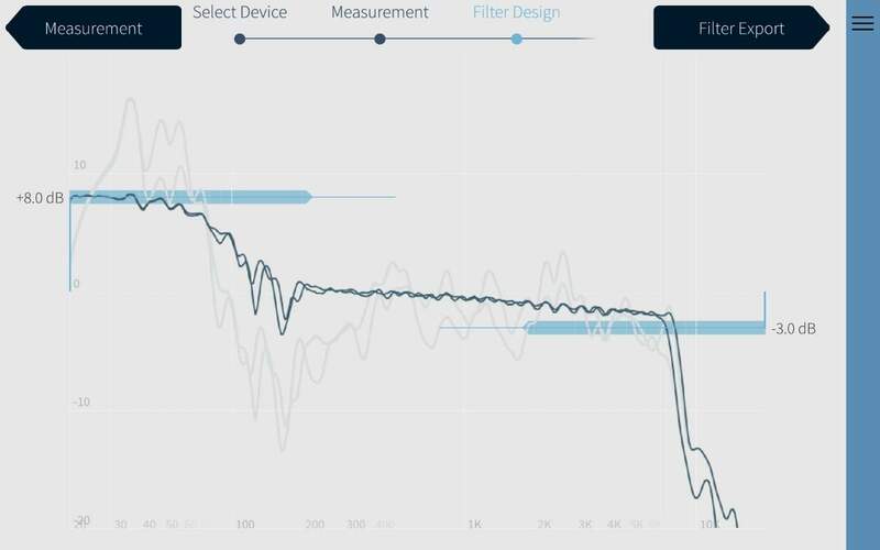

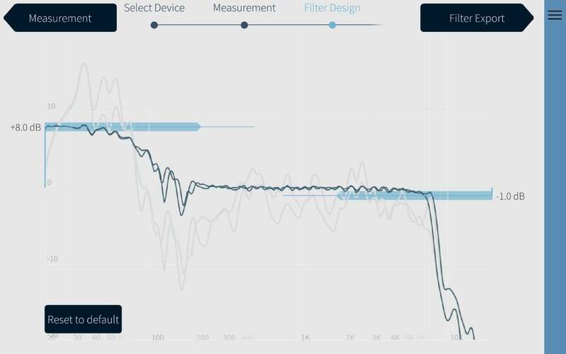

Con il ritorno a casa degli Audionirvana ho rifatto le misure, alcuni grafici..
Screenshot_2022-12-26-11-37-49-235.thumb.jpeg.cca899178d9ffa49145a6366b00bd570.jpegScreenshot_2022-12-26-11-38-48-840.thumb.jpeg.0bfaf2d0ade6ed77859ea0ee17f728c3.jpeg
..la schermata iniziale con le sole 7 posizioni di misurazione, l'elaborazione standard Dirac e con i medio-alti alzati di un paio di db.
Ho salvato 4 risposte, 1 standard e 3 modificate a mio gusto, attualmente uso la standard, eccellente, nei prossimi giorni (oggi vado a lavorare) mi dedico ad ascolti vari con le altre 3.
https://melius.club/topic/11618-nad-c-658-bluos-dac-in-streaming/page/5/#findComment-683559
@Gici HV Non sono un esperto di rif, certo che hai un bel “buco” tra i 100hz e 300hz!
Purtroppo i DRC lavorano meglio in attenuazione, infatti in quella zona mi pare che comunque non riesca a fornire rif piatto dopo l’applicazione del filtro.
Magari @grisulea ti potrebbe dare un qualche suggerimento.
https://melius.club/topic/11618-nad-c-658-bluos-dac-in-streaming/page/5/#findComment-683599

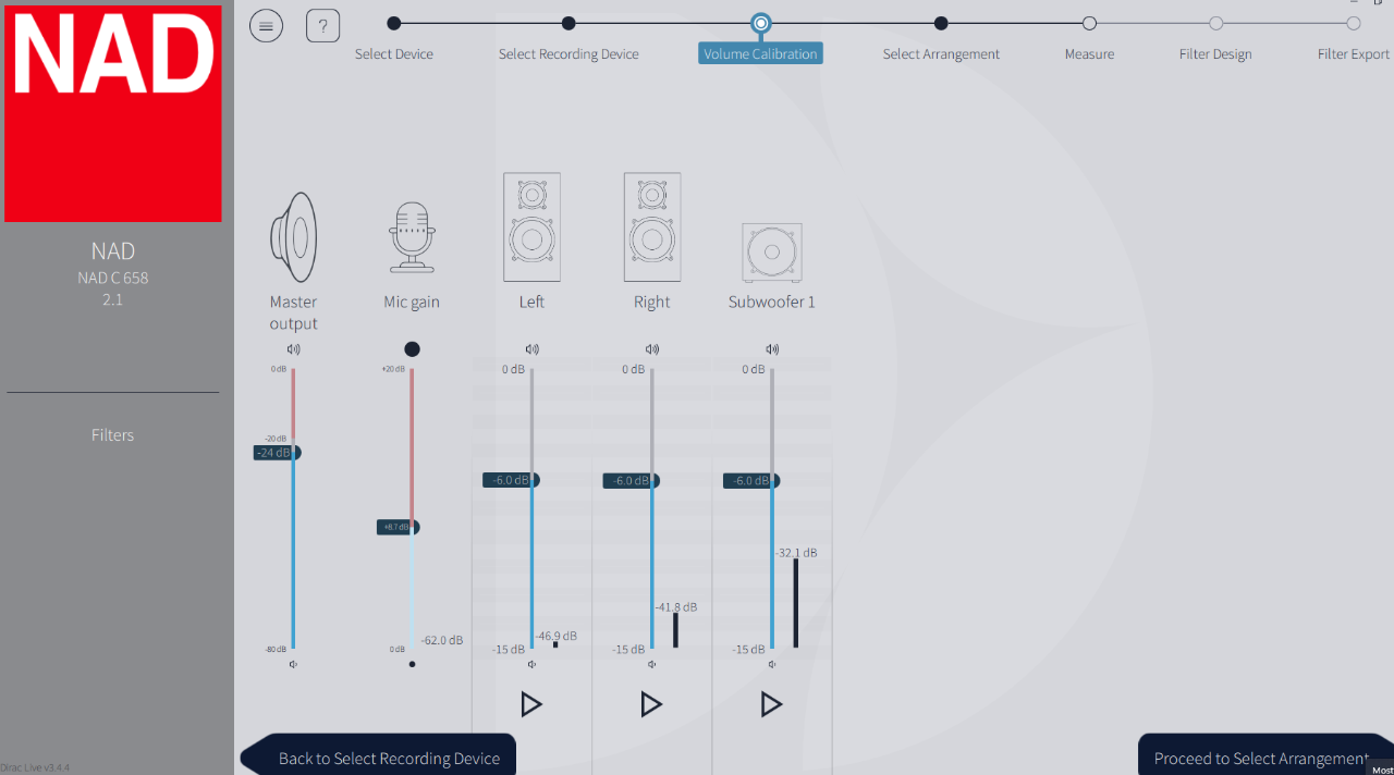

Sono ancora alle prese con il mio problema con la calibrazione Dirac, devo ancora provare ad usare l'umik ( mic che già avevo) al posto di quello in dotazione al Nad,  aspetto che mi arrivi una prolunga usb maschio - femmina da collegare al pc per le misurazioni.
https://melius.club/topic/11618-nad-c-658-bluos-dac-in-streaming/page/5/#findComment-684509

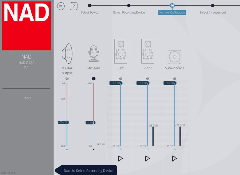

Provato oggi anche con l'umik via pc, funziona tutto, lo rileva ( non ho capito però come inserire la curva di calibrazione del mic umik ), ma da sempre l'errore come prima. Magari sbaglio qualcosa nei livelli ( i -32, -42, -46 db che si vedono sui vari canali come devono stare?) Chi ne sa di più mi aiuti...

Mi spiace, non riesco ad aiutarti, secondo me quella è la versione da PC.
Questa è la prima schermata che vedo io, e questa è quella della schermata di Dirac da importare sulla macchina..🤔
