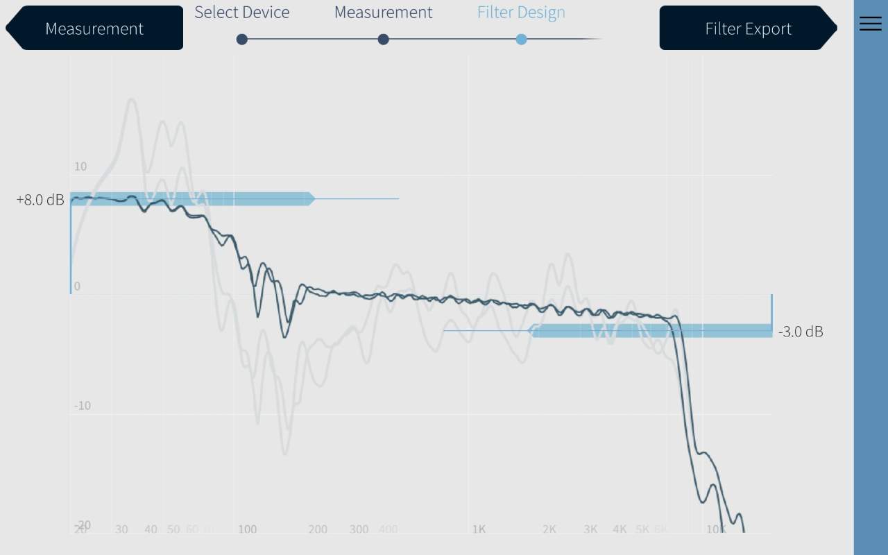

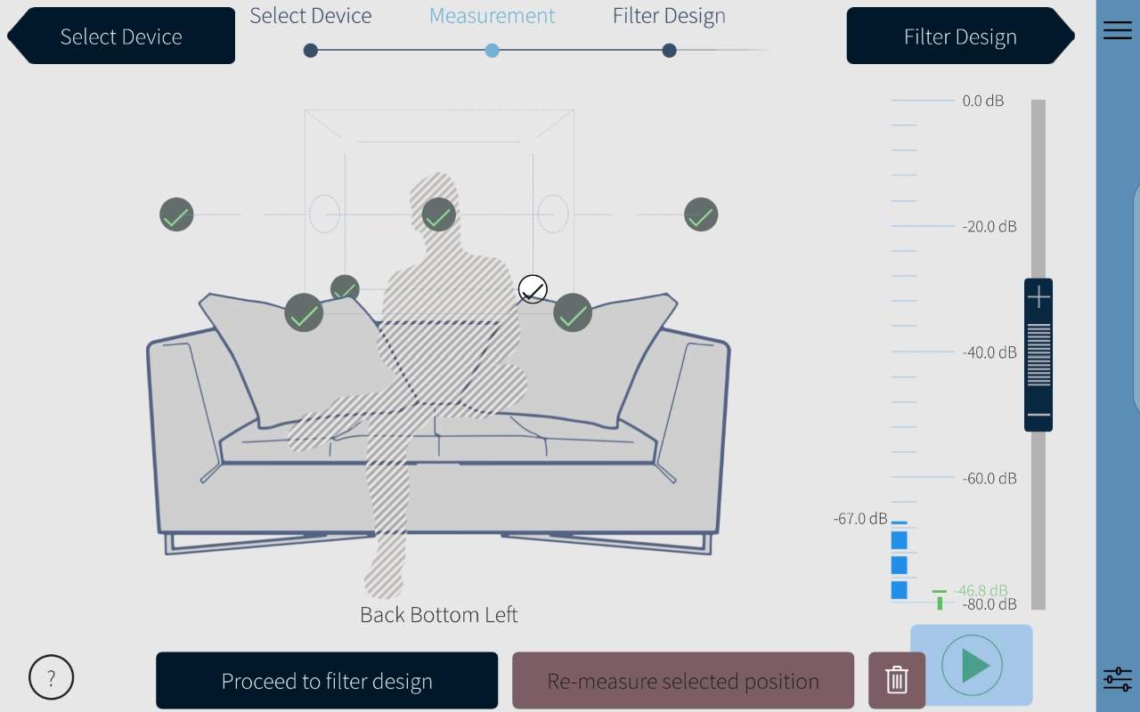

Allora, ho seguito tutti i passaggi, probabilmente il passaggio dal PC è più completo (la grafica è quella vecchia che avevo sul tablet) ma enormemente più complesso.
Non capisco perché non utilizzate il Nad direttamente, tutto automatico e più semplice.
Per modificare il grafico bisogna toccare sui singoli pallini evidenziati, questa funzione non è più presente, puoi abbassare o alzare la riga dei medio-bassi impostata automaticamente a +8 db o quella dei medio-alti impostata a -3db.
Schermata iniziale..
.. misurazione con correzione standard Dirac..

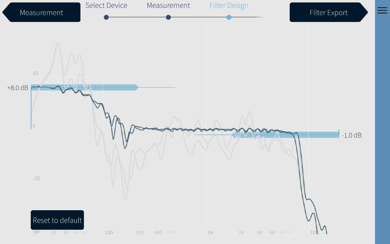

..misurazione corretta manualmente sui medio-alti..
Ne ho memorizzate 4 diverse, attualmente preferisco quella standard.
