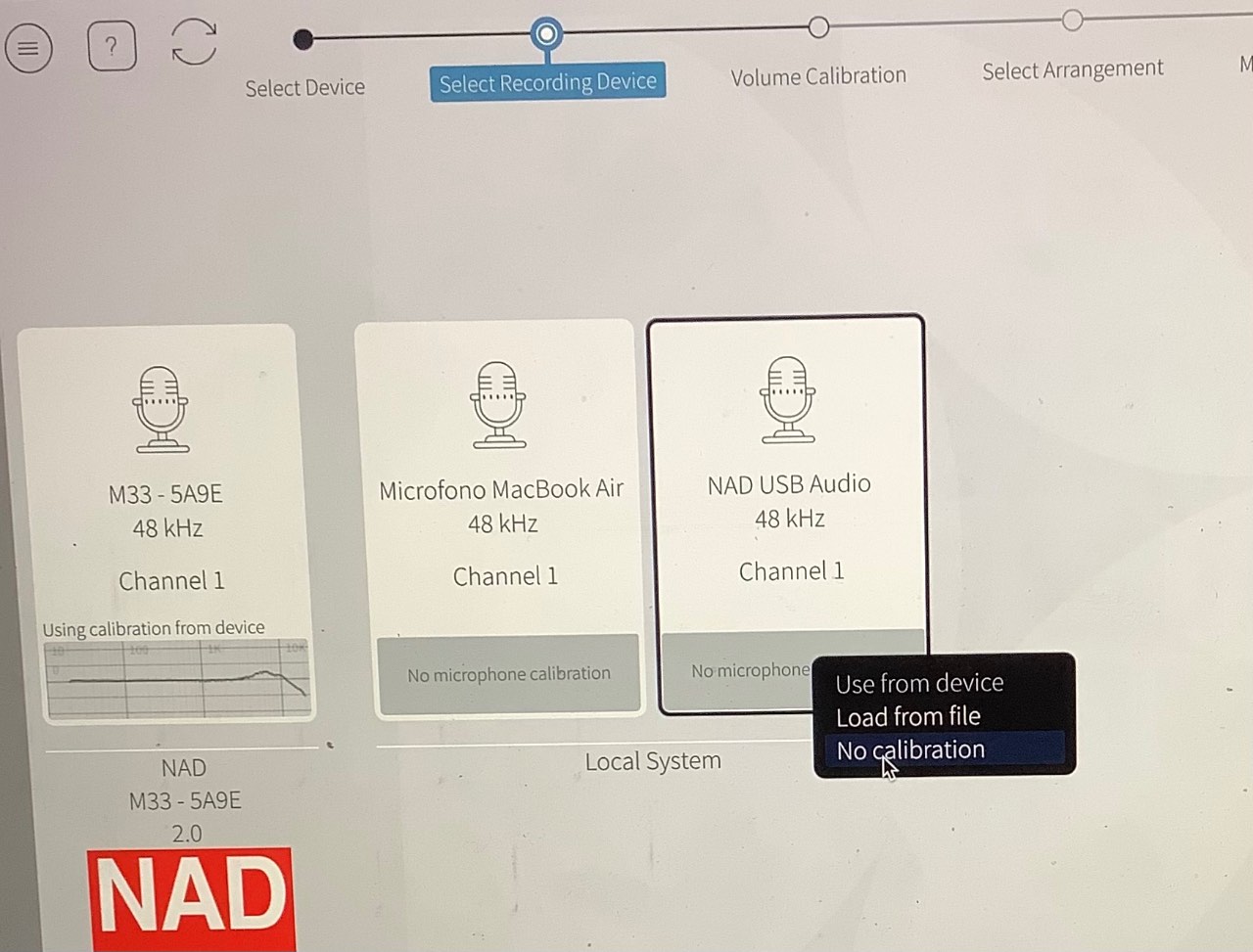

Il file ottenuto questa mattina l’ho nominato 110x110x110 e lo potete vedere tra le scelte presenti su BluOS di gestione M33.

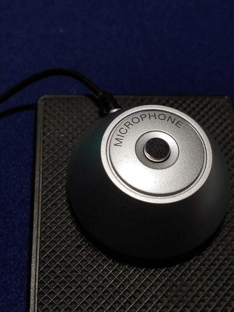

Aggiungo anche il microfono che ho montato per comodità sul cavalletto della macchina foto.
Con questo ho concluso spero di non avervi ossidato i contatti. 😀😀😀

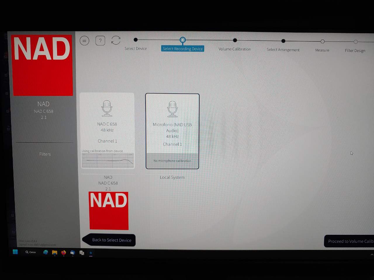

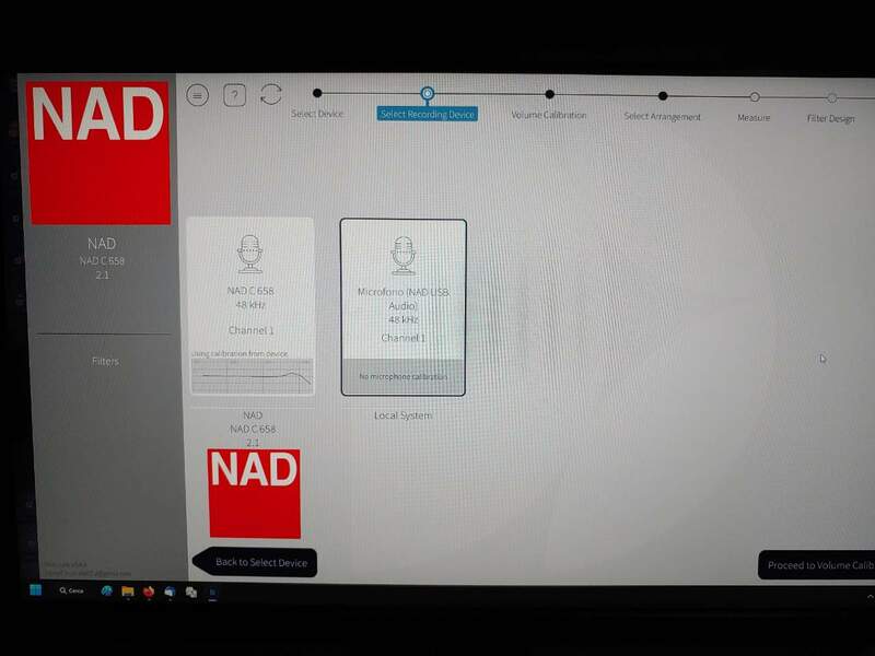

Allora, ho seguito tutti i passaggi, probabilmente il passaggio dal PC è più completo (la grafica è quella vecchia che avevo sul tablet) ma enormemente più complesso.
Non capisco perché non utilizzate il Nad direttamente, tutto automatico e più semplice.
Per modificare il grafico bisogna toccare sui singoli pallini evidenziati, questa funzione non è più presente, puoi abbassare o alzare la riga dei medio-bassi impostata automaticamente a +8 db o quella dei medio-alti impostata a -3db.
Schermata iniziale..
.. misurazione con correzione standard Dirac..
..misurazione corretta manualmente sui medio-alti..
Ne ho memorizzate 4 diverse, attualmente preferisco quella standard.
