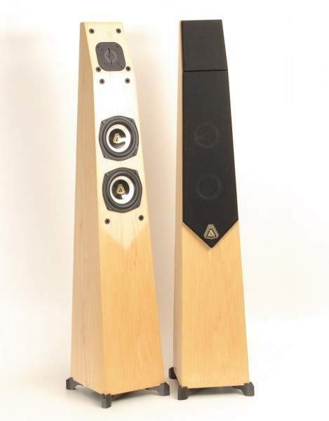

Ti dò il mio consiglio su torri con le caratteristiche che cerchi, piuttosto anzianotte ma per conto mio molto valide
1) una qualsiasi Dynaudio, secondo reperibilità e budget: le 1.8 sarebbero ideali, non il massimo come efficienza ma se hai un ampli al limite della decenza non avrai problemi; queste non le cambi più.
2) Ruark Talisman / Templar - le prime se riesci a trovarle, q/p straordinario
3) Rega Ela
4) Totem Sttaf
https://melius.club/topic/11655-domandone-per-diffusori/#findComment-663554

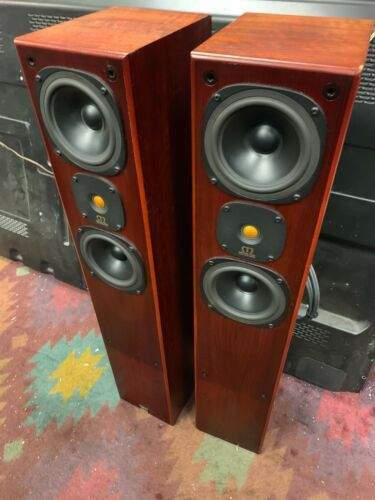

1 ora fa, Nacchero ha scritto:
Martin Logan Motion 20i
Grazie.
Spiego meglio la situazione casalinga:
in soggiorno ci sono temporaneamente 2 ampli
Uno di questi non ha problemi di erogazione MA molto probabilmente verrà spostato in altra sede
L’altro ampli invece è decisamente più limitato.
Quindi, per forza di cose, devo adeguare il “passo” all’anello più debole.
Detto questo, ho provato il “finalino” proprio con le ML Motion 20i e non riusciva a muoverle, proprio “non suonavano”... purtroppo stesso risultato con delle belle Paradigm... 😞
L’ho anticipato all’inizio... non è un compito facile...

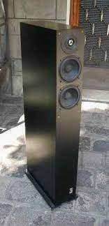

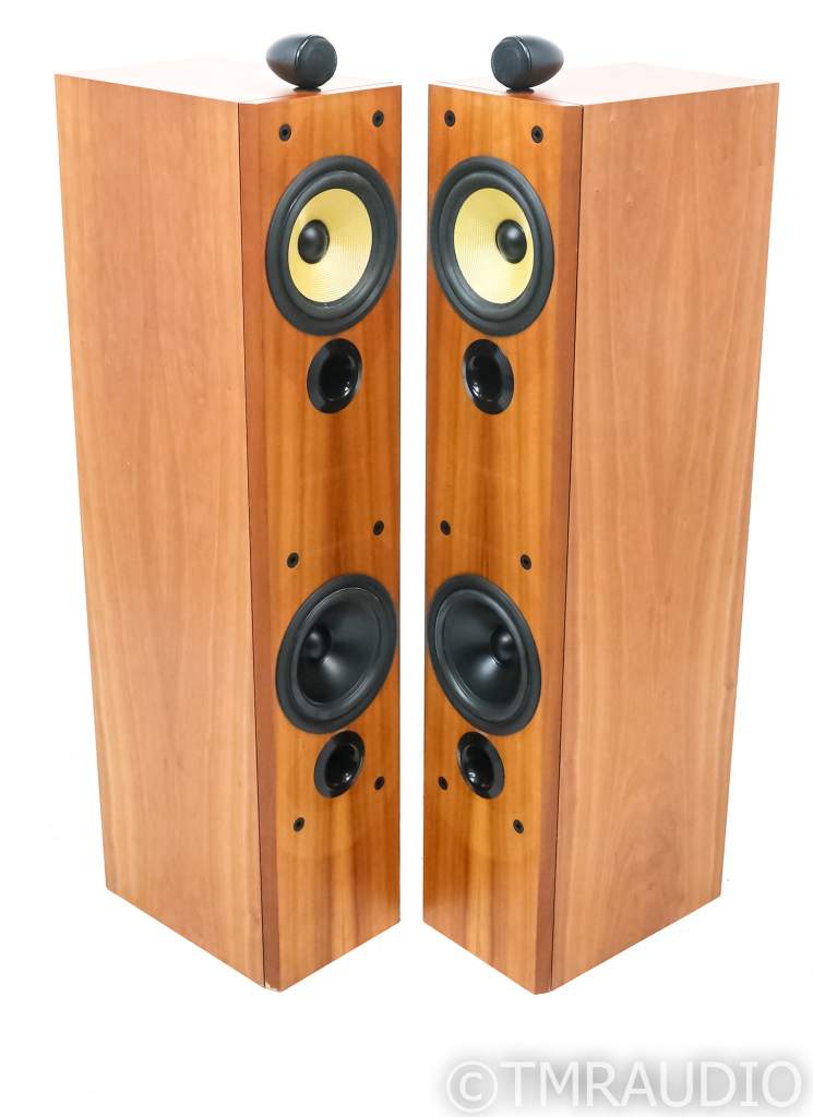

@Ornito_1 le monitor audio sono un carico facile e posizionabili anche vicino al muro, le b&w p6 sono efficienti (vogliono però un po' di corrente...), e molto estese...
Nel mercato dell'usato le monitor audio le trovi a 3/400 euro, le b&w P6 a 6/700euro...
Le Stilo sono ottime, ma abbastanza rare da trovare...consiglierei anche qualche vecchio modello NHT...
P.s.: diffusori che ho avuto in passato e che conosco bene.
3) Rega Ela
4) Totem Sttaf
Grazie.
Vado a guardare i tuoi graditi suggerimenti.
Per il num. 1) Le Dynaudio purtroppo temo (presumo) restino off-limits causa limitatezza dell’ampli disponibile...
