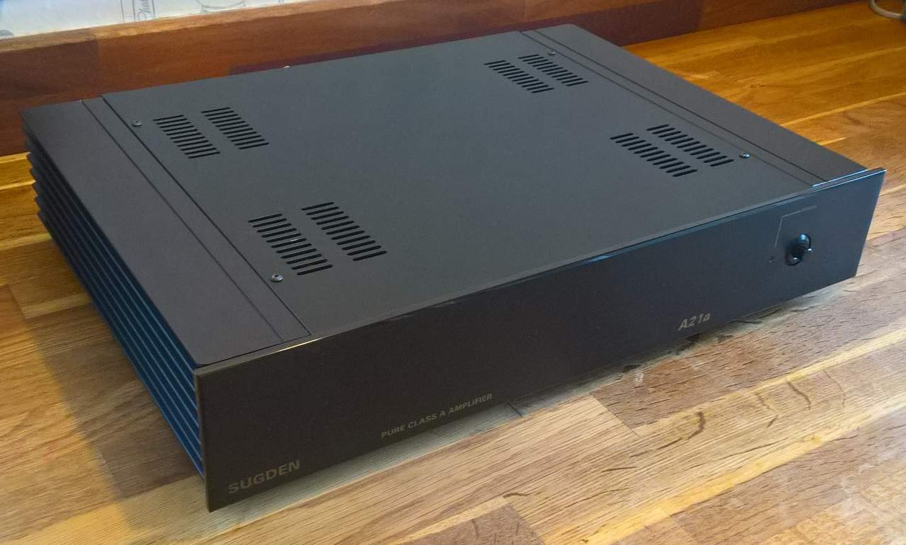

Ulmerino Inviato 7 Dicembre 2022 Condividi Inviato 7 Dicembre 2022 @long playing sugden a21a, 25 watts per canale in classe A pura Mark Levinson ml2, 25 watt per canale in classe A pura... Link al commento https://melius.club/topic/11671-domanda-in-generale-su-classe-a/page/2/#findComment-666539 Condividi su altri siti Altre opzioni di condivisione...
Ulmerino Inviato 7 Dicembre 2022 Condividi Inviato 7 Dicembre 2022 Ti sembrano uguali? Pur funzionando entrambi in classe A e aventi la medesima potenza su 8 ohm? Link al commento https://melius.club/topic/11671-domanda-in-generale-su-classe-a/page/2/#findComment-666541 Condividi su altri siti Altre opzioni di condivisione...
