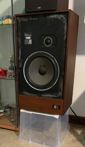

samana Inviato 8 Marzo 2023 Condividi Inviato 8 Marzo 2023 1 ora fa, JureAR ha scritto: sono quelle a 330 euro, controlla o chiedi al venditore se è presente l'anello di masonite tra sosp. woofer e cestello...dalle foto viste sembra mancante! Sono proprio quelle. Potresti farmi capire meglio il problema ? E’ una cosa grave ? Link al commento https://melius.club/topic/11755-ar-acoustic-research-facciamo-chiarezza/page/11/#findComment-763611 Condividi su altri siti Altre opzioni di condivisione...

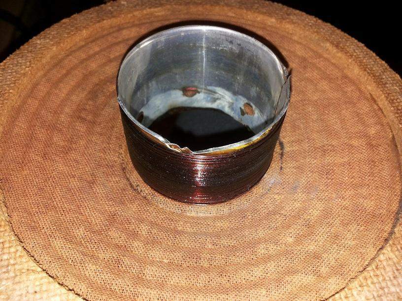

JureAR Inviato 8 Marzo 2023 Autore Condividi Inviato 8 Marzo 2023 2 ore fa, samana ha scritto: Potresti farmi capire meglio il problema ? Tutti i woofer da 305 mm hanno tra cestello e sospensione un ring di masonite dove va incollato il bordo (i woofer Tonegen, non hanno masonite, ma è presente uguale anello dato dalla forma particolare del cestello giap). Nella foto sotto di un mio woofer 200003 disassemblato visibile il ring in masonite periferico (nei primi AR10/11 era più grande, ma la funzione è la medesima) oltre al secondo anello spessorante lo spider). Non ho certezza che questo sia mancante nella AR58 in oggetto, le foto non aiutano, nemmeno il foam fuori misura visibile, ma se mancante due le possibili cause: in primis durante un refoam precedente può esser stato erroneamente tolto, altra ipotesi può essere un cedimento ed "affondamento" dello spider con conseguente difficoltà di posizionamento della sospensione e successiva rimozione dello spider stesso per poter incollare il foam sul cono...se mancante, si può ricostruire identico con poca spesa. Lo spessoramento del complesso cono/bobina è fatto per limitare la possibilità del supporto bobina di colpire il fondocorsa inferiore in questi woofer a corsa lunga oltre a dare il posizionamento corretto a riposo della bobina. all'interno magnete. Aggiungo foto di woofer 200003-1 (specifico delle AR58S...) si apprezzano in foto il parapolvere modificato rispetto al precedente 200003 woofer ed il diverso ring dei woofer AR3a a lato a confronto. 1 Link al commento https://melius.club/topic/11755-ar-acoustic-research-facciamo-chiarezza/page/11/#findComment-763771 Condividi su altri siti Altre opzioni di condivisione...
