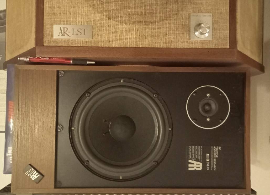

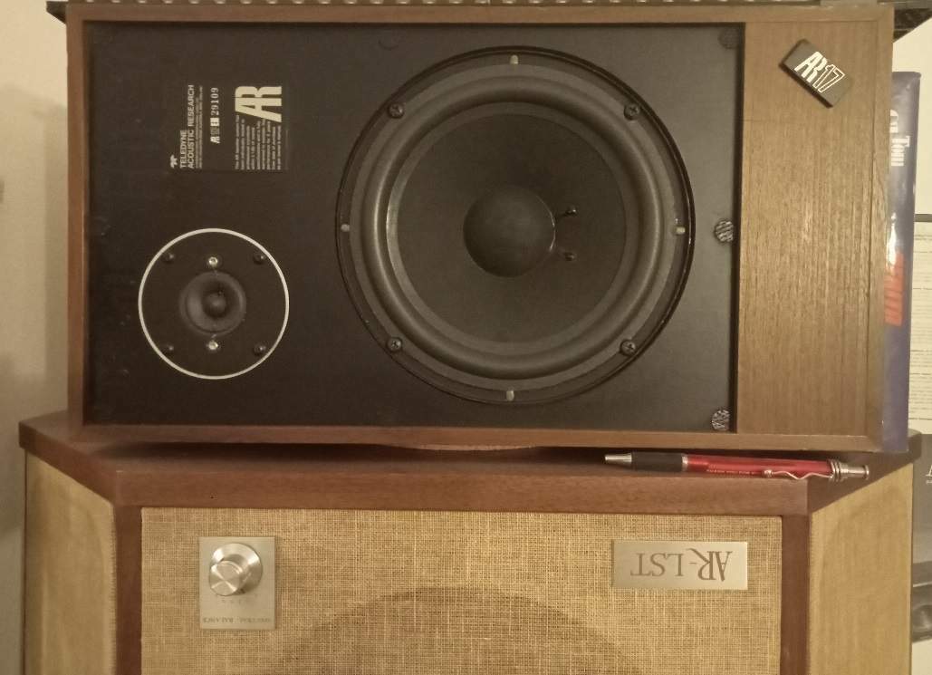

teppo Inviato 4 Maggio 2023 Condividi Inviato 4 Maggio 2023 Scusate il disturbo, visto il livello di conoscenza mi pare il caso di chiedere una consulenza: ho trovato un paio di Holographic Imaging M1 (allego foto) ma non ne ho letto nessuna menzione in questa discussione... che ne pensate ? Possono essere un buon acquisto ? Ho trovato un paio di recensioni d'epoca che le descrivevano come più che buone, malgrado le dimensioni. Link al commento https://melius.club/topic/11755-ar-acoustic-research-facciamo-chiarezza/page/15/#findComment-823495 Condividi su altri siti Altre opzioni di condivisione...
JureAR Inviato 4 Maggio 2023 Autore Condividi Inviato 4 Maggio 2023 @teppo Questi diffusori sono di parecchio successivi alla serie "Classic" di AR, quindi componenti Tonegen di qualità e con parecchia fame in watt come i progenitori. Se cerchi mini diffusori bene, le recensioni USA sono positive, chiaramente da prendere a prezzo non superiore a un centinaio di euro, meno se da rifare le sospensioni dei woofer. Personalmente rimanendo su mini diffusori andrei sui più anziani AR8b...anche questi con woofer da 6,5", ma con il classico tweeter a cono di Allison nell'ultima evoluzione. 1 Link al commento https://melius.club/topic/11755-ar-acoustic-research-facciamo-chiarezza/page/15/#findComment-823795 Condividi su altri siti Altre opzioni di condivisione...
