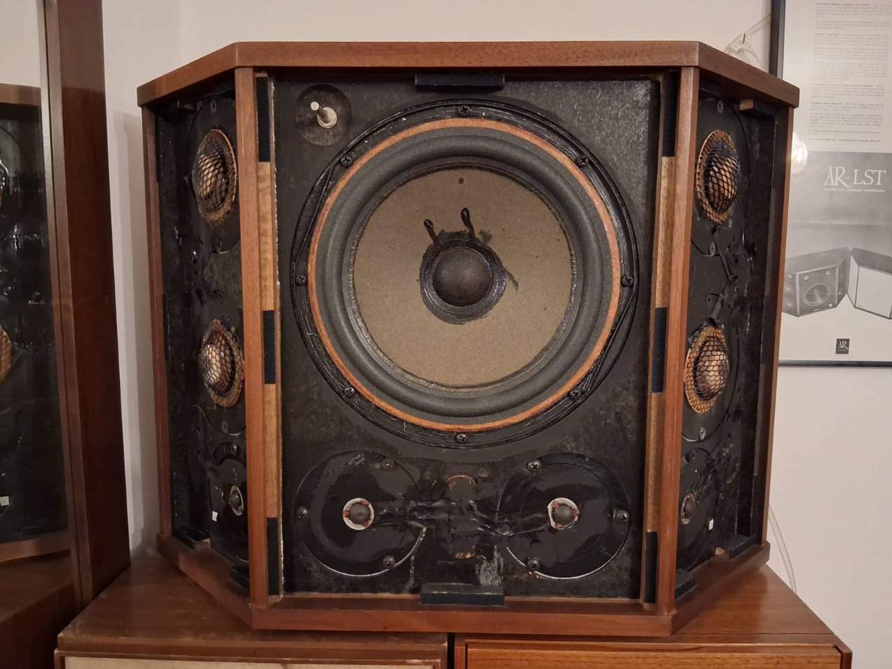

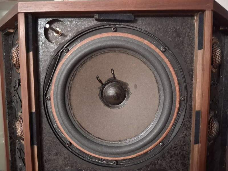

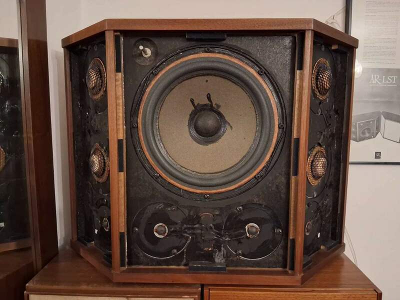

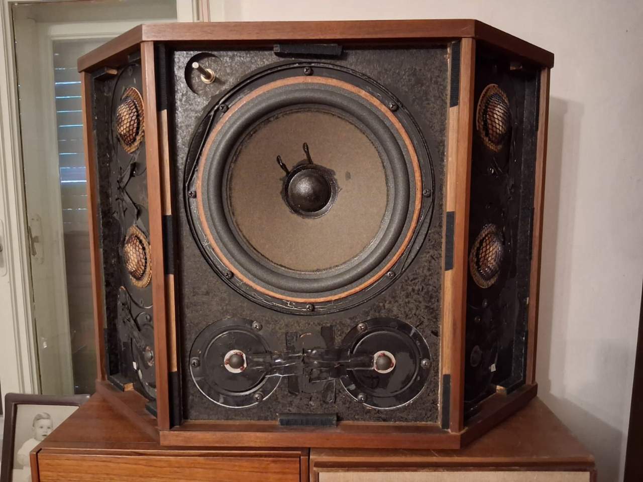

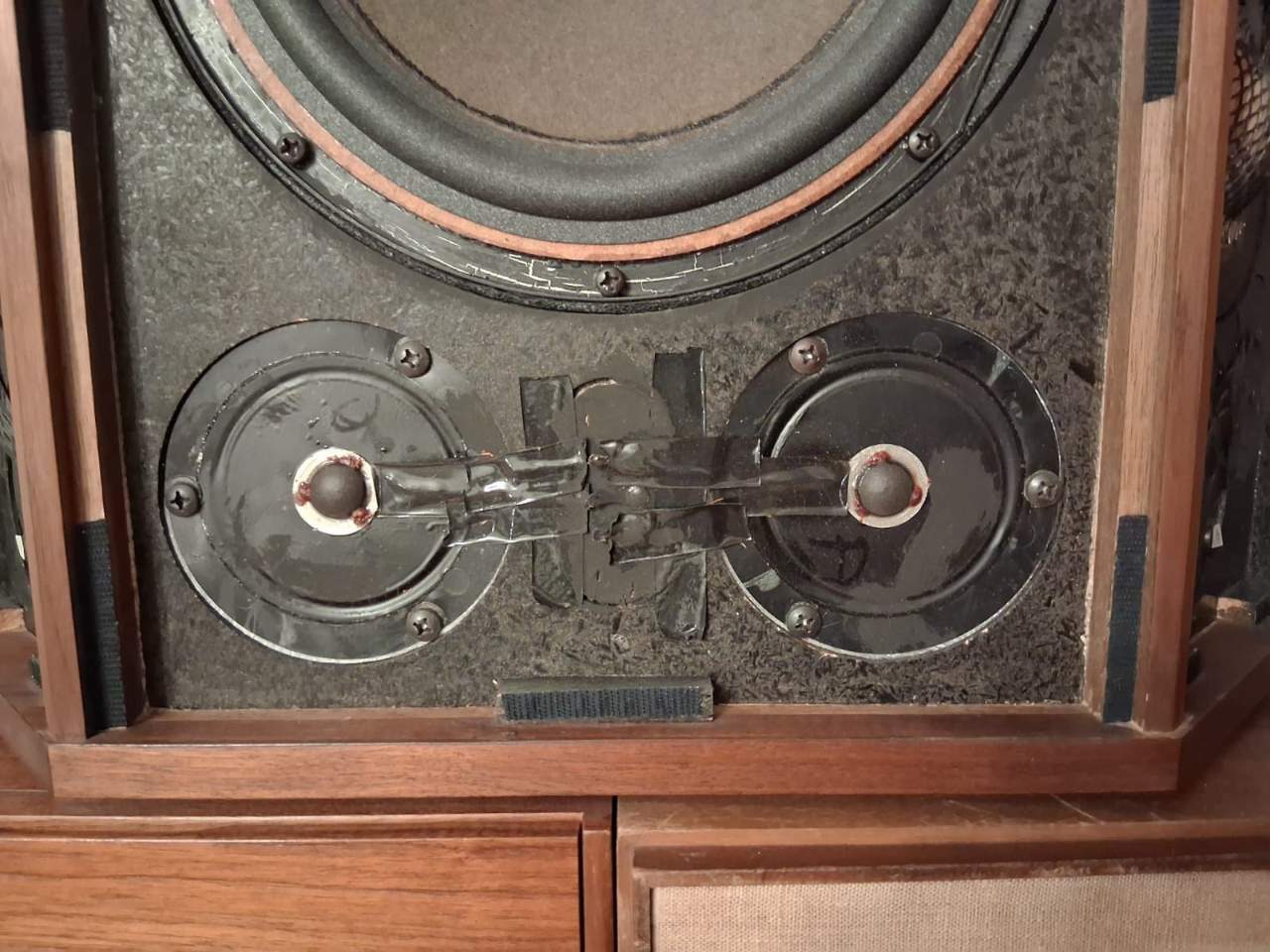

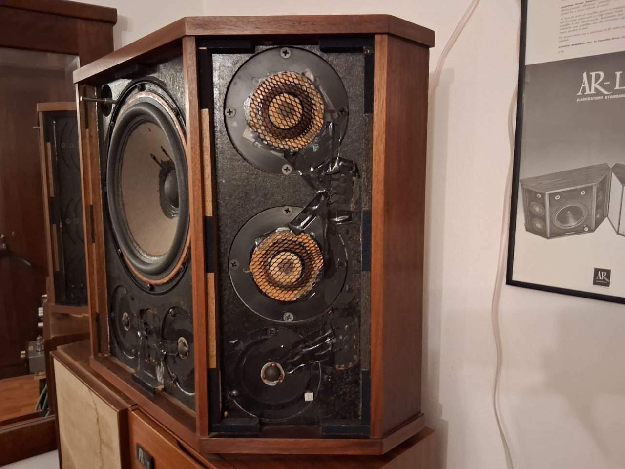

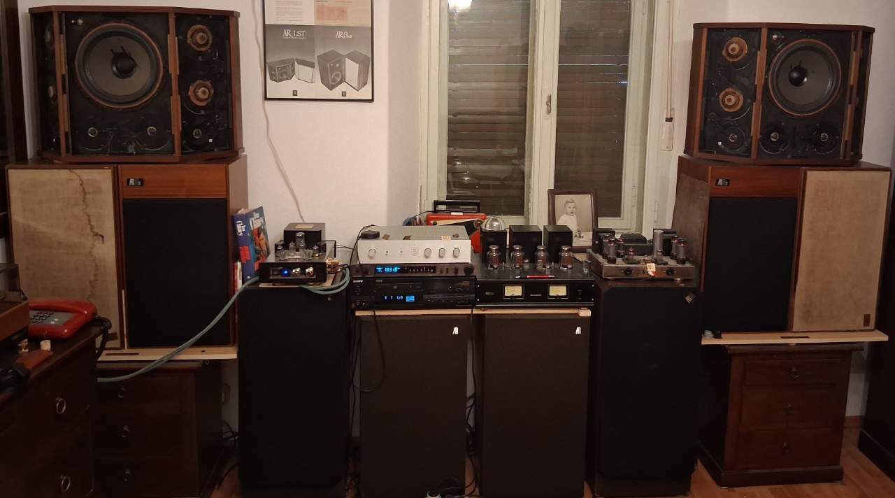

Prima della loro prossima dipartita, metto a chiaro la dotazione di mid e tweeter delle AR LST, a casa mia con i cabinet capovolti per la quota a cui stanno
Inviato

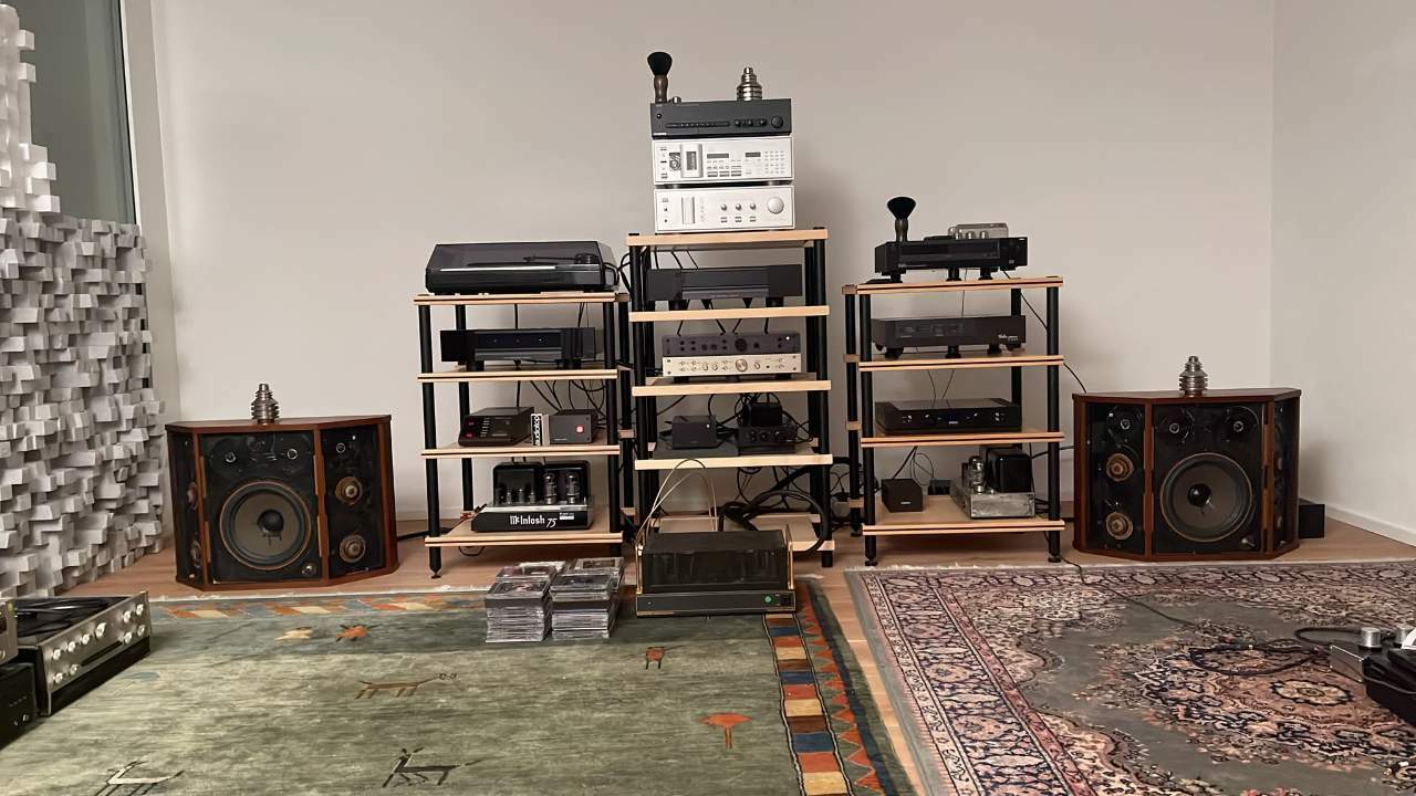

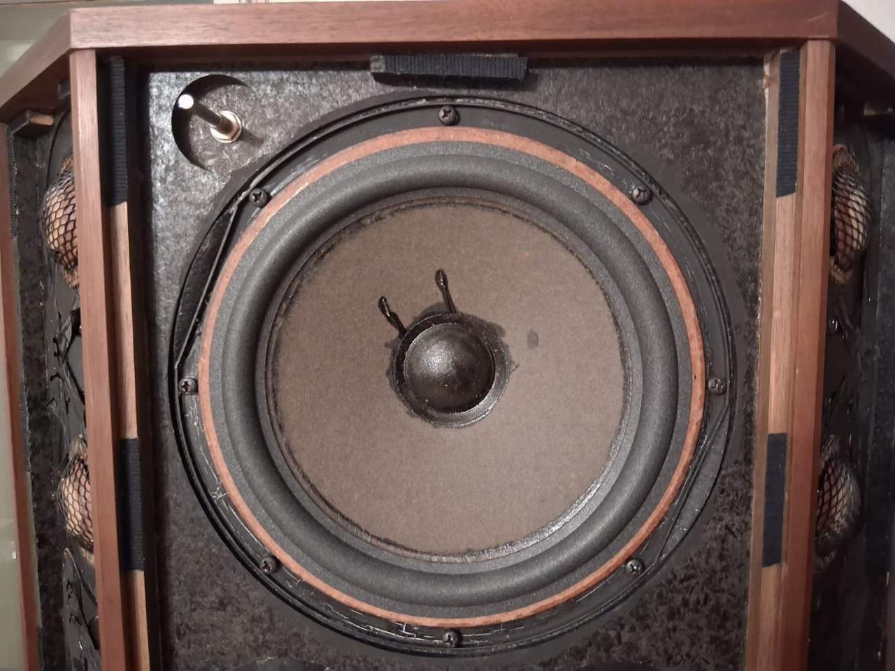

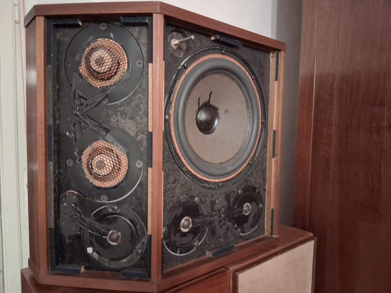

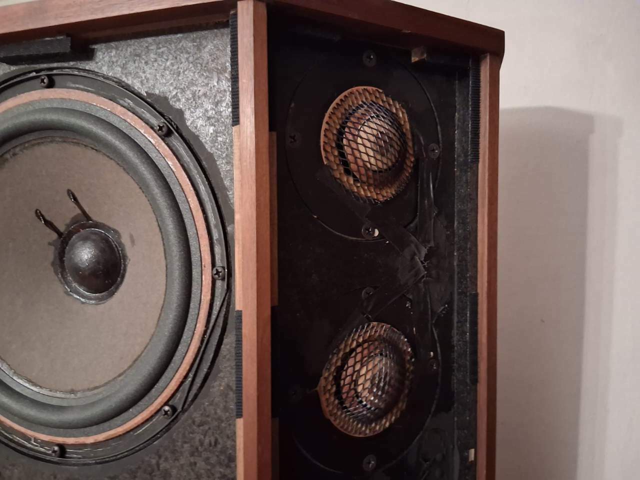

A degna descrizione della mia (ormai ex) coppia di AR LST senza griglie, qualche istantanea a mostrare una splendida coppia, originale in toto e soprattutto in funzionalità perfetta per altoparlanti in dotazione e corretto funzionamento del complicato crossover rinnovato nei componenti fuori tolleranza.
Qui sono fotografate ieri sera durante il primo ascolto del nuovo proprietario
...ed eccole qui a mostrarsi senza le griglie ad apprezzare i 18 altoparlanti!
