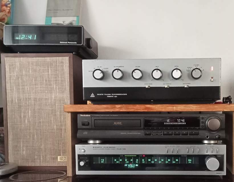

JureAR Inviato 13 Maggio 2023 Autore Condividi Inviato 13 Maggio 2023 Il 11/5/2023 at 13:28, paolosances ha scritto: sembra che suonino un pò aperte in flat. In flat è il corretto ascolto, al contrario posizionando su normal l'interruttore perdi invece definizione e precisione con conseguente resa bassa aumentata di 3db ( per diminuzione della rimanente gamma data dalla resistenza associata). Condensatore se Sprague neanche controllerei l'effettivo valore e lascerei in sede. Ora ascolto Miles Davis con la coppia di AR7 identiche in datazione alle tue, collegate ad un Auso Siemens valvolare e la resa è commovente...i cabinet come vedi sono a filo di muro e bassi degni di menzione, penso sorprendenti all' ascolto non li conosca. Ecocua AR7 e Auso Siemens all'opera 1 1 Link al commento https://melius.club/topic/11755-ar-acoustic-research-facciamo-chiarezza/page/16/#findComment-833695 Condividi su altri siti Altre opzioni di condivisione...
