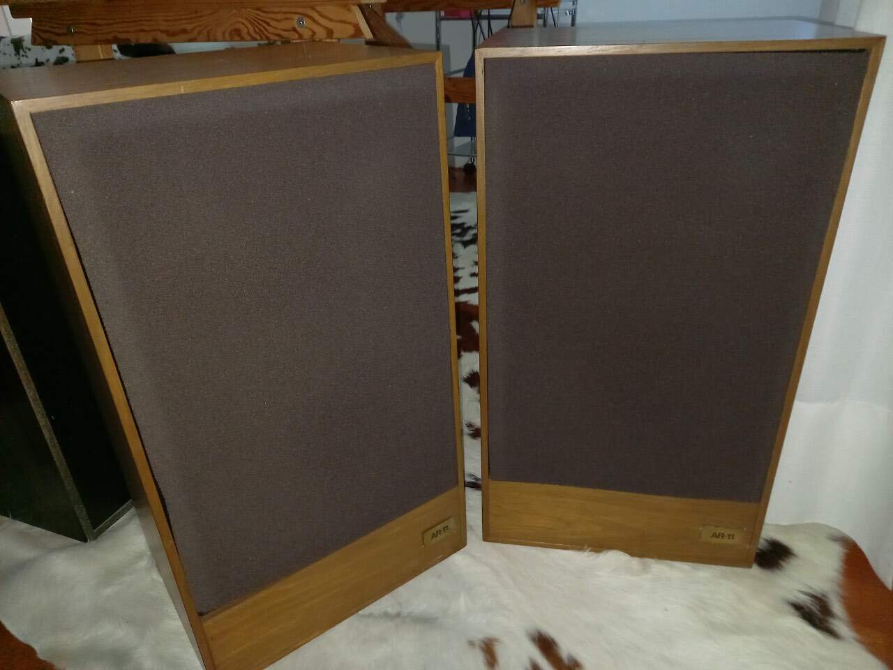

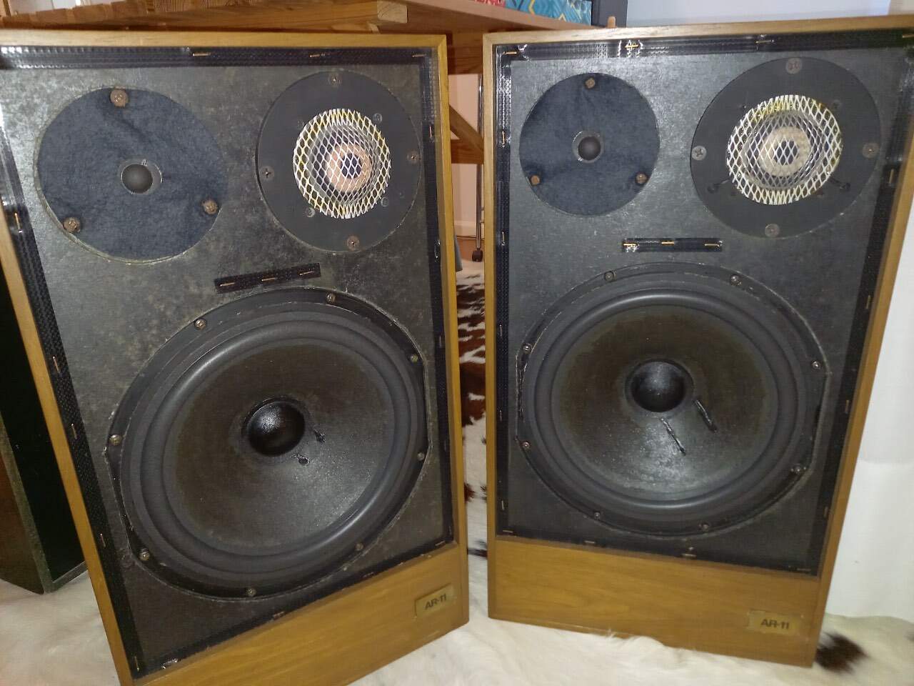

JureAR Inviato 10 Giugno 2023 Autore Condividi Inviato 10 Giugno 2023 Ravvivo il thread ed illustro esemplare originale di AR17 (gli altoparlanti sono gli stessi delle AR18, la differesza è nel volume maggiore e relative dimensioni dei cabinet)... ...però c'è un evidente stranezza in questa foto, Melius a chi indovina (questa volta posso dare due Melius ex aequo ) Link al commento https://melius.club/topic/11755-ar-acoustic-research-facciamo-chiarezza/page/17/#findComment-863956 Condividi su altri siti Altre opzioni di condivisione...
78 giri Inviato 10 Giugno 2023 Condividi Inviato 10 Giugno 2023 Woofer con 8 fori 4 viti? Link al commento https://melius.club/topic/11755-ar-acoustic-research-facciamo-chiarezza/page/17/#findComment-863970 Condividi su altri siti Altre opzioni di condivisione...
Alessandro Inviato 10 Giugno 2023 Condividi Inviato 10 Giugno 2023 Ciao, noto quattro cose se la qualità della foto non tradisce, ci provo: 1° mancano probabilmenti tutti i feltrini per rendere aderenti le tele ? 2° sembra di vedere sopra il tweeter delle gocce di una colatura di liquido non identificato ? 3° il cestello del woofer, si noterebbe dai bordi, è stato riverniciato di nero ? 4° la penna aderisce alla alla base dell' AR LST anziche essere adagiata alla AR 17, sembrerebbe contro la legge di gravità 1 Link al commento https://melius.club/topic/11755-ar-acoustic-research-facciamo-chiarezza/page/17/#findComment-863993 Condividi su altri siti Altre opzioni di condivisione...
