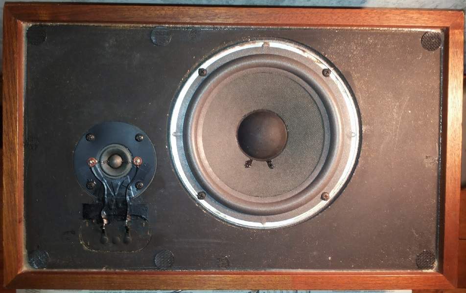

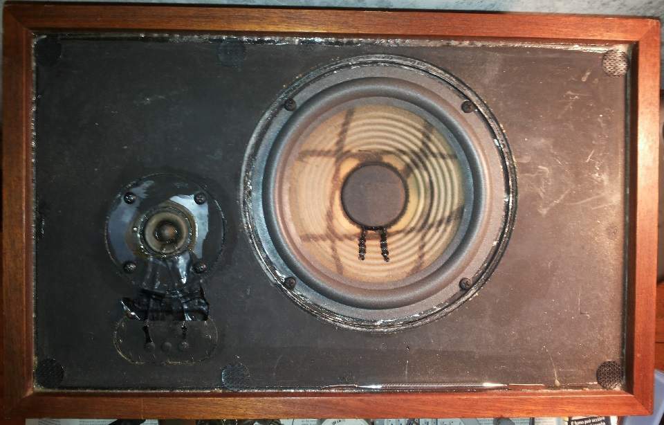

JureAR Inviato 1 Settembre 2023 Autore Condividi Inviato 1 Settembre 2023 Altro problema riscontrato su questa coppia di woofer che quando in uso ad alti volumi davano dei "rumori strani" è la manomissione riscontrata nel supporto dei cavi che alimentano la bobina... non occorrono spiegazioni, bastano le foto: prima!!... ...dopo... ...alla faccia di sedicenti "riparatori di altoparlanti"! Link al commento https://melius.club/topic/11755-ar-acoustic-research-facciamo-chiarezza/page/20/#findComment-943504 Condividi su altri siti Altre opzioni di condivisione...
