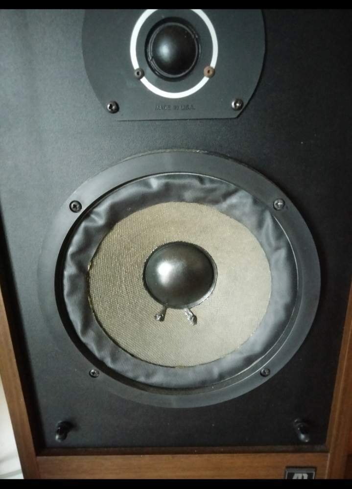

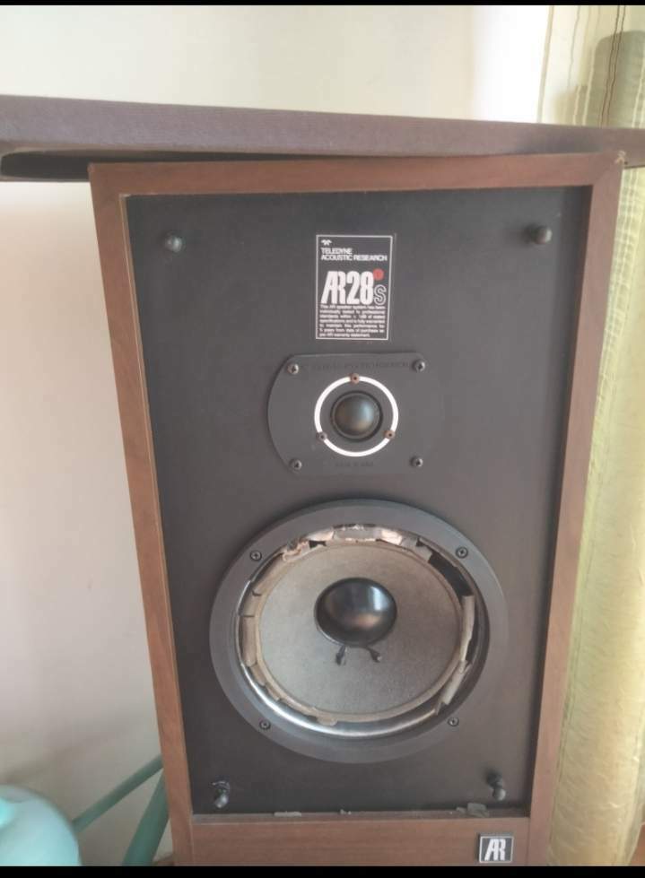

qzndq3 Inviato 2 Dicembre 2023 Condividi Inviato 2 Dicembre 2023 Il 1/12/2023 at 13:15, Bazza ha scritto: l'altro per non sentirlo grattate devo spostare il dito di qualche millimetro dal centro...non so che pensare... Quasi sicuramente mettendo il foam va a posto, non credo che sia andato anche lo spider (che se necessario si può sostituire). Sono certo tu abbia ottima manualità visto il lavoro che fai, ma se non volessi rischiare... beh c'è ovviamente Lorenzo Betti Link al commento https://melius.club/topic/11755-ar-acoustic-research-facciamo-chiarezza/page/26/#findComment-1032630 Condividi su altri siti Altre opzioni di condivisione...

Bazza Inviato 3 Dicembre 2023 Condividi Inviato 3 Dicembre 2023 @JureAR mi servirebbe un tuo parere. Questi tweeter sono uguali ? Link al commento https://melius.club/topic/11755-ar-acoustic-research-facciamo-chiarezza/page/26/#findComment-1033280 Condividi su altri siti Altre opzioni di condivisione...
Bazza Inviato 3 Dicembre 2023 Condividi Inviato 3 Dicembre 2023 @JureAR Inoltre, questi woofer sono intercambiabili tra loro ? Quello con le sospensioni integre dovrebbe essere un 200014-3 Link al commento https://melius.club/topic/11755-ar-acoustic-research-facciamo-chiarezza/page/26/#findComment-1033287 Condividi su altri siti Altre opzioni di condivisione...
JureAR Inviato 3 Dicembre 2023 Autore Condividi Inviato 3 Dicembre 2023 1 ora fa, Bazza ha scritto: Questi tweeter sono uguali ? Entrambi 200005 tutti con caratteristiche identiche...cambia il colore della polpa dei coni, il trattamento superficiale delle flange, ma è identico e dovrebbero suonare tutti uguali, l' unico problema è confonderli con i tweeter delle AR MST ( che avevano 4 o 3 tw. a diffusore) che ha valori di resistenza molto più alti...la resistenza misurata dovrebbe essere tra 4,8 e 5,6 ohm. Se dubbi il positivo nel primo tw è contraddistinto dal simbolo più in carta, l' altro è il contatto ( visibile il cavo giallo pos. per i tw. di AR) vicino all' etichetta identificativa, a volte presente un punto rosso di circa 4 mm. ad identificare il positivo. 1 Link al commento https://melius.club/topic/11755-ar-acoustic-research-facciamo-chiarezza/page/26/#findComment-1033389 Condividi su altri siti Altre opzioni di condivisione...
Bazza Inviato 3 Dicembre 2023 Condividi Inviato 3 Dicembre 2023 @JureAR Grazie Jure! Dei woofer che mi dici ? Link al commento https://melius.club/topic/11755-ar-acoustic-research-facciamo-chiarezza/page/26/#findComment-1033472 Condividi su altri siti Altre opzioni di condivisione...
JureAR Inviato 3 Dicembre 2023 Autore Condividi Inviato 3 Dicembre 2023 @Bazza il woofer identificato come 200001-3 dovrebbe essere specifico per le AR6... quello senza zsospensione anche per la presenza del parapolvere piatto spesso in cartone che anche se la foto non è a fuoco, lascia intravedere sullo stesso lo spicchio di circa 90° ruvido ( e' un asportazione dello strato superficiale che si ha nei soli parapolvere dei woofer specifici per le AR6). Quindi entrambi i woofer ( magari diversi nella data di produzione) sono entrambi corretti e di normale equipaggiamento per le AR6 Link al commento https://melius.club/topic/11755-ar-acoustic-research-facciamo-chiarezza/page/26/#findComment-1033489 Condividi su altri siti Altre opzioni di condivisione...
Bazza Inviato 3 Dicembre 2023 Condividi Inviato 3 Dicembre 2023 @JureAR Quindi sono intercambiabili? Ti spiego meglio..sono venuto in possesso di una seconda coppia di ar6, l'intento era quello di farne di due 1. La seconda coppia è di una serie più vecchia, col cabinet con i bordi spessi, il reostato posteriore e i 3 terminali ( 1,3,T ) questo modello ha il filtro con le induttanze, l'altro non ne dovrebbe avere... Link al commento https://melius.club/topic/11755-ar-acoustic-research-facciamo-chiarezza/page/26/#findComment-1033496 Condividi su altri siti Altre opzioni di condivisione...
JureAR Inviato 4 Dicembre 2023 Autore Condividi Inviato 4 Dicembre 2023 @Bazza Confermo l'intercambiabilità dei componenti, come scritto entrambe le tipologie dei woofer sono i corretti e dedicati alle AR6, riguardo ai crossover da notizie lette negli anni paradossalmente quello successivo e semplificato, lasciando il woofer a piena gamma (teoricamente per quanto riportato e letto) complessivamente migliora il suono nelle AR6, puoi procedere ad estro e decidere tu quale usare. Ultima nota sui woofer, se vai alle prime pagine illustro con foto le differenze tra i vari woofer da 8", compreso lo spider di quello delle AR6, che se sono quelli precoci hanno certamente un anello in masonite a sollevare lo spider stesso a maggiorare l'escursione della sospensione a circa 20 mm.totali. 1 Link al commento https://melius.club/topic/11755-ar-acoustic-research-facciamo-chiarezza/page/26/#findComment-1034320 Condividi su altri siti Altre opzioni di condivisione...
