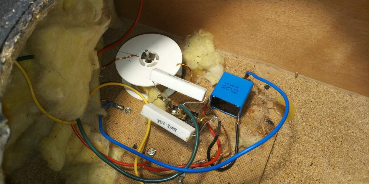

JureAR Inviato 7 Dicembre 2023 Autore Condividi Inviato 7 Dicembre 2023 1 ora fa, Bazza ha scritto: Decisamente si.. Non avevo dubbi, questi sono buoni solo per recupero materiale e soprattutto la bella cera gialla, penso di avere in collezione circa 5 kg di questi condensatori, nessuno che si avvicinasse ai limiti di tolleranza, anzi come hai constatato pure tu facile avere valori doppi o tripli ( vedi sopra). L' unico di cui sono a conoscenza che abbia rilevato valori in tolleranza è Robyroadster che comunque li ha sostituiti in via precazionale in quanto erano per le AR LST e rischiare 8 costosi tweeter e 8 mid. non ere il caso. Link al commento https://melius.club/topic/11755-ar-acoustic-research-facciamo-chiarezza/page/28/#findComment-1037834 Condividi su altri siti Altre opzioni di condivisione...

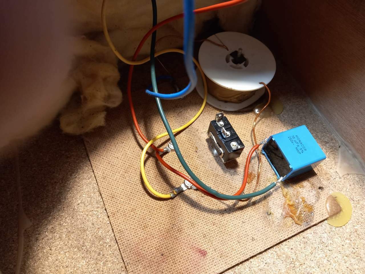

JureAR Inviato 7 Dicembre 2023 Autore Condividi Inviato 7 Dicembre 2023 1 ora fa, Bazza ha scritto: @JureAR ieri ho misurato la resistenza della bobina dei woofer da ribordare, sono 4,9 uno e 4,8 l'altro, sono corrette? Le bobine AR almeno fino al '75 presentano un n° scritto a pennarello sopra per non confondere , basta vedere se in entrambi i diffusori presentano le stesse numerazioni, la misura comunque non in ohm ma con un induttanzimetro...tutte quelle che ho misurato ( coppie) avevano tolleranze minime sul valore nominale e tra loro. Se i n° scritti corrispondono e ad occhio le spire delle coppie hanno diametro uguale non c'è a mio parere bisogno di misura, mi è capitato solo si una coppia di AR3a ( se controlli tra i miei post trovi l' argomento) una bobina per un woofer sbagliata ( chiaramente il n° corrispondeva a bobina con quel valore) in quanto AR ha cambiato i valori nel passaggio da woofer con magnete in Alnico a ceramico, casualmente ne avevo una in surplus corretta che è stata sostituita a quella difforme, nello specifico quella sostituita era la n°7 da 1,88 mH, la corretta poi posizionata sul crossover è la n°9 da 2,85 mH. I valori rilevati al mio strumento erano : 7 = 1,98 mH 9 =2,89 mH Perfettamente in tolleranza, tenendo conto che a seconda della temperatura le misure di una stessa bobina in momenti diversi danno valori leggermente variabili Ad agevolare tra qualche minuto aggiungo foto! Questa bobina originale Questa la sostituta (ho scritto io il n° in quanto questa è dell'82, cosi vedi anche il condensatore in carta/olio da 6uF (4uF + 2uF e relativo cablaggio e fissaggio sul truciolare. Qui quella originale dell'altro cabinet, se non ricordo male tra le tre c'è una differenza di 0,03 mH, praticamente identiche 1 Link al commento https://melius.club/topic/11755-ar-acoustic-research-facciamo-chiarezza/page/28/#findComment-1037932 Condividi su altri siti Altre opzioni di condivisione...
JureAR Inviato 7 Dicembre 2023 Autore Condividi Inviato 7 Dicembre 2023 P.S. il filo delle bobine un questione è dello stesso diametro ( misurato sempre a calibro) da quello che ho capito se i valori allo strumento sono uguali ma il cavo ha diverso dametro non è la stessa cosa. Link al commento https://melius.club/topic/11755-ar-acoustic-research-facciamo-chiarezza/page/28/#findComment-1037951 Condividi su altri siti Altre opzioni di condivisione...
Bazza Inviato 7 Dicembre 2023 Condividi Inviato 7 Dicembre 2023 @JureAR mi sono spiegato male, non intendevo gli induttori del filtro ( sopra ci sono i numeri 12 e 4 ) ma le bobine dei woofer attaccate al cono. Link al commento https://melius.club/topic/11755-ar-acoustic-research-facciamo-chiarezza/page/28/#findComment-1038015 Condividi su altri siti Altre opzioni di condivisione...
JureAR Inviato 7 Dicembre 2023 Autore Condividi Inviato 7 Dicembre 2023 @Bazza perfetti, come tutti i woofer AR6, mi ha tratto in inganno il fatto che precedentemente si parlava di "crossover e dimtorni ". Tenendo conto che i tester mediamente hanno qualche differenza percentuale tra loro e a seconda della temperatura i valori variano sono Ok...AR garantiva se non sbaglio una tolleranza del 5% su componenti e diffusori, sei perfettamente in range. 1 Link al commento https://melius.club/topic/11755-ar-acoustic-research-facciamo-chiarezza/page/28/#findComment-1038077 Condividi su altri siti Altre opzioni di condivisione...
