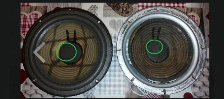

JureAR Inviato 13 Dicembre 2022 Autore Condividi Inviato 13 Dicembre 2022 AR6 woofer Come già scritto, questi sono specifici per il solo diffusore in questione, tralascio le varie tipologie della carta cono, evolute negli anni, ma tutte compatibili ed intercambiabili, illustro le caratteristiche uniche In prima foto evidenziato dal cerchio verde l'anello in masonite specifico supportante lo spider... Woofer 200001-0 si nota lo spider incollato direttamente sul cestello (sembra più alto, ma la foto è ravvicinata rispetto alla prima... ...parapolvere in cartone, si nota lo spicchio di 90°, (indicati prec. erroneamente di 45°) presente in tutti i successivi woofer dedicati alle AR6, anche quelli con coni grigi e magneti ceramici tardivi, i woofer fotografati sono temporalmente distanti di qualche mese, ma mi mancava il secondo, quello a destra reperito dopo lunga attesa. Non presente l'anello superiore, tolto da proprietario precedente. Link al commento https://melius.club/topic/11755-ar-acoustic-research-facciamo-chiarezza/page/3/#findComment-672027 Condividi su altri siti Altre opzioni di condivisione...

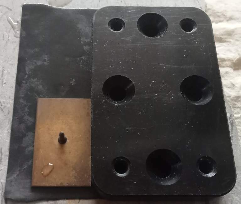

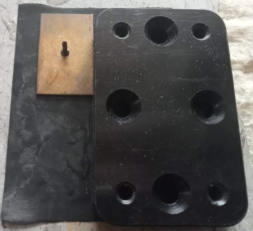

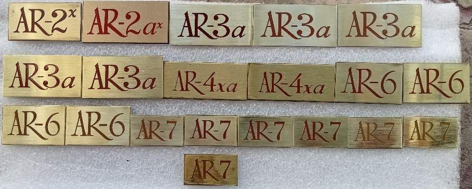

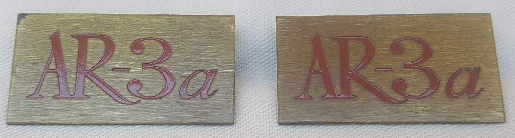

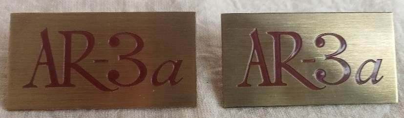

JureAR Inviato 13 Dicembre 2022 Autore Condividi Inviato 13 Dicembre 2022 ...Targhette o labels rinnovate. Le targhette in questione sono quelle rettangolari, successive le prime quadrate, sottili con verniciato il solo logo AR inc (da non trattare con questa metodo) Ho visto numerose targhette in ottone rovinate per trattamenti inadeguati...le scritte di queste label sono incise profondamente nell'ottone con apposta vernice rossa in varie tonalità, differente negli anni e paesi produttori. Piccolo consiglio per riverniciare se abbisognano le scritte: è in sequenza il primo lavoro da eseguire, l'ottone può rimanere ancora ossidato, uso di qualcge goccia di sverniciatore, dopo la reazione levare i residui, pulire la zona don diluente "antinebbia", prendere una boccetta di smalto unghie della signora di tonalità adeguata, uso di pennello di adeguate dimensioni a setola morbida, successiva pennellata sulle scritte ( si può tranquillamente debordare senza preoccuparsene)...dopo indurimento e completa asciugatura della lacca passiamo alla superficie in ottone, le scritte ritornano a fine... La mia soluzione è semplicissima: uso una base perfettamente liscia (nel mio caso un pezzo di una piana di marmo), sopra è appoggiato pezzo di opportuna dimensione di carta abrasiva ad acqua(grana 600, non minore, ma se serve si può usare grana 400, seguita da 600), una guida in teflon che facilita lo scorrimento, due o tre dita a premere la targhetta e quindi si parte con movimento oscillatorio scivolando sulla guida fino ad ottenere il risultato voluto, poi risciacquo con acqua distillata...ritorniamo sulle scritte preced. laccate, dopo i passaggi con la carta abrasiva tutta la lacca in eccesso è tolta lasciando le sottostanti scritte perfettam. rinnovate...se permangono dei minimi difetti, posizionare sotto la carta abrasiva uno straccio in cotone (singolo o doppio strato, ripassare nuovamente con minor pressione e finire come sopra. Personalm. non lacco la superficie, ma è fattibile (in origine le targhette potevano esser con ottone solo spazzolato ma anche laccato...a piacere. Sotto il solito corredo fotografico esplicativo. Coppia targhette AR3a prima (non erano quelle messe peggio, ma sono le uniche che riesco ad inserire)... ...dopo sotto altre: quella AR2ax,le 2AR4xa sono non trattate, buone e rimangono così, quella AR7 singola in basso conserva il velo di nylon protettivo e rimane così assieme alla sorella (appartiene alla coppia di AR7 tardive che non verranno restaurate e conservate così!)... ...così ho rinnovato le targhette...con mezzi di fortuna a costo zero Link al commento https://melius.club/topic/11755-ar-acoustic-research-facciamo-chiarezza/page/3/#findComment-672258 Condividi su altri siti Altre opzioni di condivisione...
JureAR Inviato 13 Dicembre 2022 Autore Condividi Inviato 13 Dicembre 2022 1 ora fa, paolosances ha scritto: non avrebbero potuto far di meglio Potrei trattare le loro armi, non con carta abrasiva ma con opportuna tecnica e materiali!! Il metallo nudo se ossidato o corroso mi ha sempre attratto e può ritornare a nuovo con minimo ed accessorio lavoro fisico, molto coadiuvato dalla chimica. Link al commento https://melius.club/topic/11755-ar-acoustic-research-facciamo-chiarezza/page/3/#findComment-672268 Condividi su altri siti Altre opzioni di condivisione...

cri Inviato 13 Dicembre 2022 Condividi Inviato 13 Dicembre 2022 @JureAR perdona la mia ignoranza probabilmente ne avrai già parlato. . . ma perché i woofer hanno le 2 righe orizzontali e verticali sul cono? non guardare i cerchi verdi, le foto sono le tue, la ho postata solo per avere un riferimento Link al commento https://melius.club/topic/11755-ar-acoustic-research-facciamo-chiarezza/page/3/#findComment-672587 Condividi su altri siti Altre opzioni di condivisione...
gimmetto Inviato 13 Dicembre 2022 Condividi Inviato 13 Dicembre 2022 @JureAR Grazie. Link al commento https://melius.club/topic/11755-ar-acoustic-research-facciamo-chiarezza/page/3/#findComment-672592 Condividi su altri siti Altre opzioni di condivisione...
JureAR Inviato 13 Dicembre 2022 Autore Condividi Inviato 13 Dicembre 2022 @cri Non lo so, l'avevo segnalato tempo fa anche sul sito AR USA ma nessuna risposta a, o per evitare errori in destinazione di uso o per distinguere il woofer di destinazione o perché era il primo parapolvere piatto sigillato, destinato ai woofer delle AR6 che a differenza delle sole AR4xa contemporanee avevano il woofer da 8" con la necessità di parziale perdita del sigillo pneumatico...le AR7 , anche con parapolvere piatto sono andate in produzione un paio di anni dopo! 1 Link al commento https://melius.club/topic/11755-ar-acoustic-research-facciamo-chiarezza/page/3/#findComment-672614 Condividi su altri siti Altre opzioni di condivisione...
