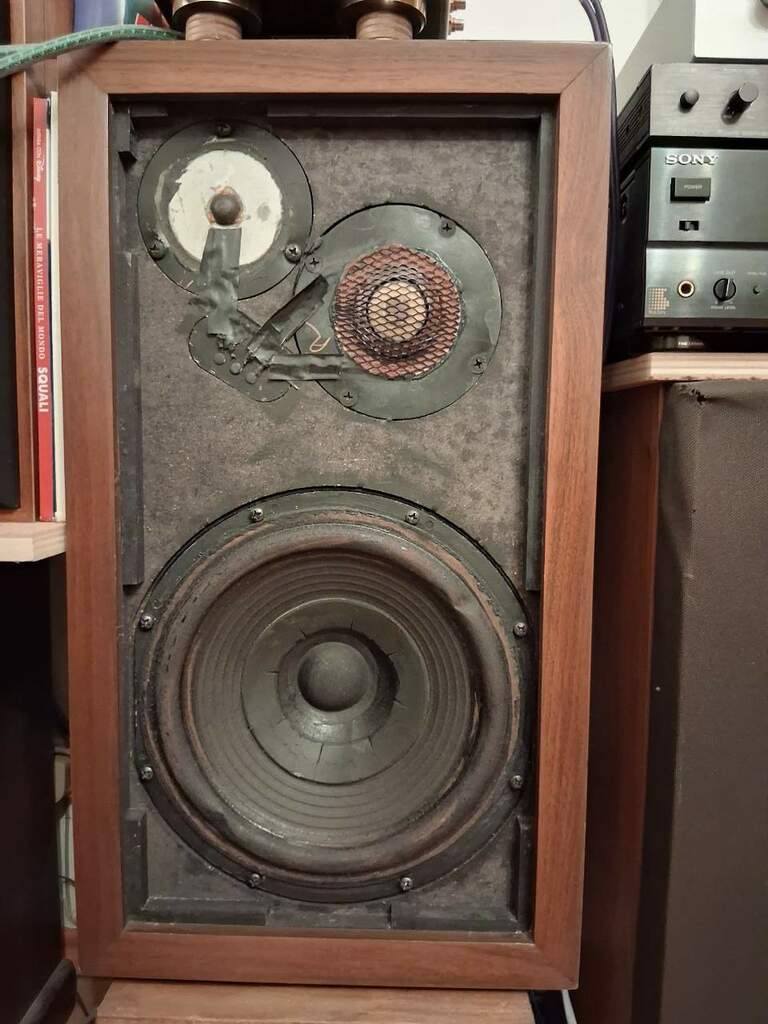

JureAR Inviato 15 Febbraio 2025 Autore Condividi Inviato 15 Febbraio 2025 @elbrod84 complimenti al babbo è a te per le vostre Acoustic Research: AR3A (improved), AR5 ed AR6, a mio parere sono tra i diffusori più significativi prodotti da AR, diffusori armonici, bassi da primato ( il piccolo woofer delle AR6 non sfigura con quello da 10" delle AR5, anzi è nato proprio per fare una versione economica tenendo come parametro proprio quello delle sorelle maggiori!), nessuna fatica d' ascolto a qualsiasi volume, tenuta in potenza elevata. Il solito consiglio, utile a preservare tweeter e midrange, riguarda il controllo e sostituzione dei condensatori, (quasi) sempre fuori tolleranza e di molto dai valori originari. P.S. utile una foto ravvicinata del tw delle AR5, quello poco visibile nella foto sembra lucido come fosse una cupola in tessuto sostitutiva! 1 Link al commento https://melius.club/topic/11755-ar-acoustic-research-facciamo-chiarezza/page/36/#findComment-1438044 Condividi su altri siti Altre opzioni di condivisione...
elbrod84 Inviato 16 Febbraio 2025 Condividi Inviato 16 Febbraio 2025 Grazie della risposta! Ecco una foto del tweeter, esteticamente a vederlo così è diverso da quello delle AR3a, ma per capir meglio credo sarebbe da togliere quella specie di tessuto che è stato messo (immagino a proteggere i fili) tutto attorno (è un tessuto morbido, tipo velcro). Link al commento https://melius.club/topic/11755-ar-acoustic-research-facciamo-chiarezza/page/36/#findComment-1438119 Condividi su altri siti Altre opzioni di condivisione...

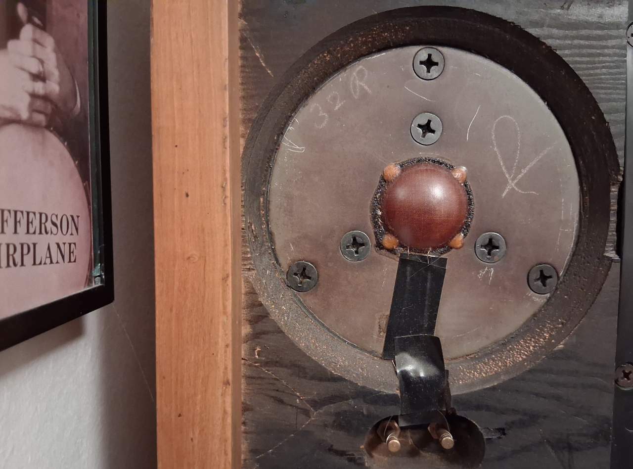

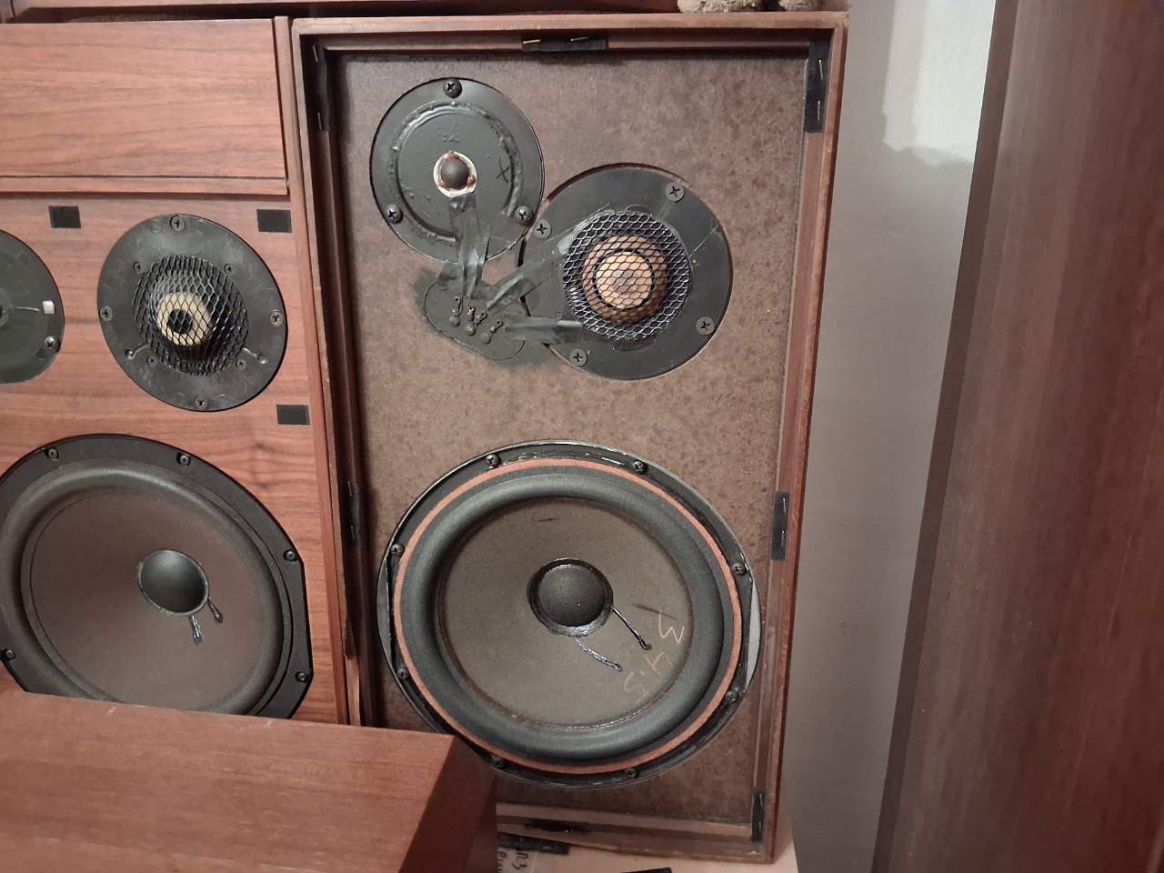

JureAR Inviato 16 Febbraio 2025 Autore Condividi Inviato 16 Febbraio 2025 @elbrod84 Confermato il mio sospetto di rifacimento del tweeter con la (purtroppo) sostituzione della cupola originale in polpa di cellulosa con un prodotto cinese in tessuto. La copertura estetica in simil velcro è conseguente alla rimozione del precedente adesivo nero posizionato in origine a coprire il magnete e parte della flangia. La cupola ed i particolari di sospensione e sigillatura in origine si presenta così... ...i tre punti di sospensione negli anni hanno avuto colorazioni diverse, dal giallo, all' arancione a quasi viola, sotto un tweeter ( non mio), che ha subito una ricostruzione come in origine in vista completa ed i tre dots con colore più scuro certamente mantiene le caratteristiche originarie di dispersione, nonche' di emissione. non ultimo l'estetica d'origine. Che fare? Se la resa sonora ti soddisfa puoi tenere i tweeter come sono ( se dovesse interrompersi la bobina in futuro, con pochi euro si reperiscono altre cupole cinesi ed i tweeter ritornano a suonare nuovamente), se invece vuoi ripristinare le AR5 come in origine la vedo complicata non possedendo tu le cupole originali... Ipotizzo una ricerca sul web dei tweeter delle AR2ax/AR5 ( sono entrambi diffusori ad 8 ohm ed i tweeter sono gli stessi), si reperiscono più facilmente e sono meno onerosi di quelli a 4 ohm, meglio sempre trovare coppia matched, però difficilmente rispettano i parametri originari (50 o più anni induriscono i dots di fissaggio e facilmente la cupola si solleva causa il materiale assorbente interno che col tempo si gonfia), quindi anche se esteticamente sembrano a posto, agli effetti possono avere emissioni molto inferiori all'originale, quindi necessterebbero di ulteriore ricostruzione... alla fine ti verrebbero a costare come la coppia di AR5!! P.S. ho eseguito una ricerca, un tweeter è disponibile certamernte in italia (al tester da un valore di 5,6 ohm che è corretto: https://www.subito.it/audio-video/singolo-tweeter-acoustic-research-ar-ancona-590173176.htm questo in usa https://www.ebay.it/itm/235918931691?mkevt=1&mkcid=1&mkrid=724-53478-19255-0&campid=5338381872&toolid=10001&customid=5fa36f7c-ec3d-11ef-8a09-386532303232 altro esempio, più caro, ma è un tweeter precoce, con dots gialli e dovrebbe essere in ordine di funzionalità https://www.ebay.it/itm/196951033117?mkevt=1&mkcid=1&mkrid=724-53478-19255-0&campid=5338381872&toolid=10001&customid=cd303836-ec3d-11ef-8300-353133666439 A prescindere da quanto scritto sopra ascolta le tue AR5, se ti vanno bene così, puoi tranquillamente tenerle così, grande parte della magia AR rimane grazie agli "splendidi" midrange... Link al commento https://melius.club/topic/11755-ar-acoustic-research-facciamo-chiarezza/page/36/#findComment-1438174 Condividi su altri siti Altre opzioni di condivisione...

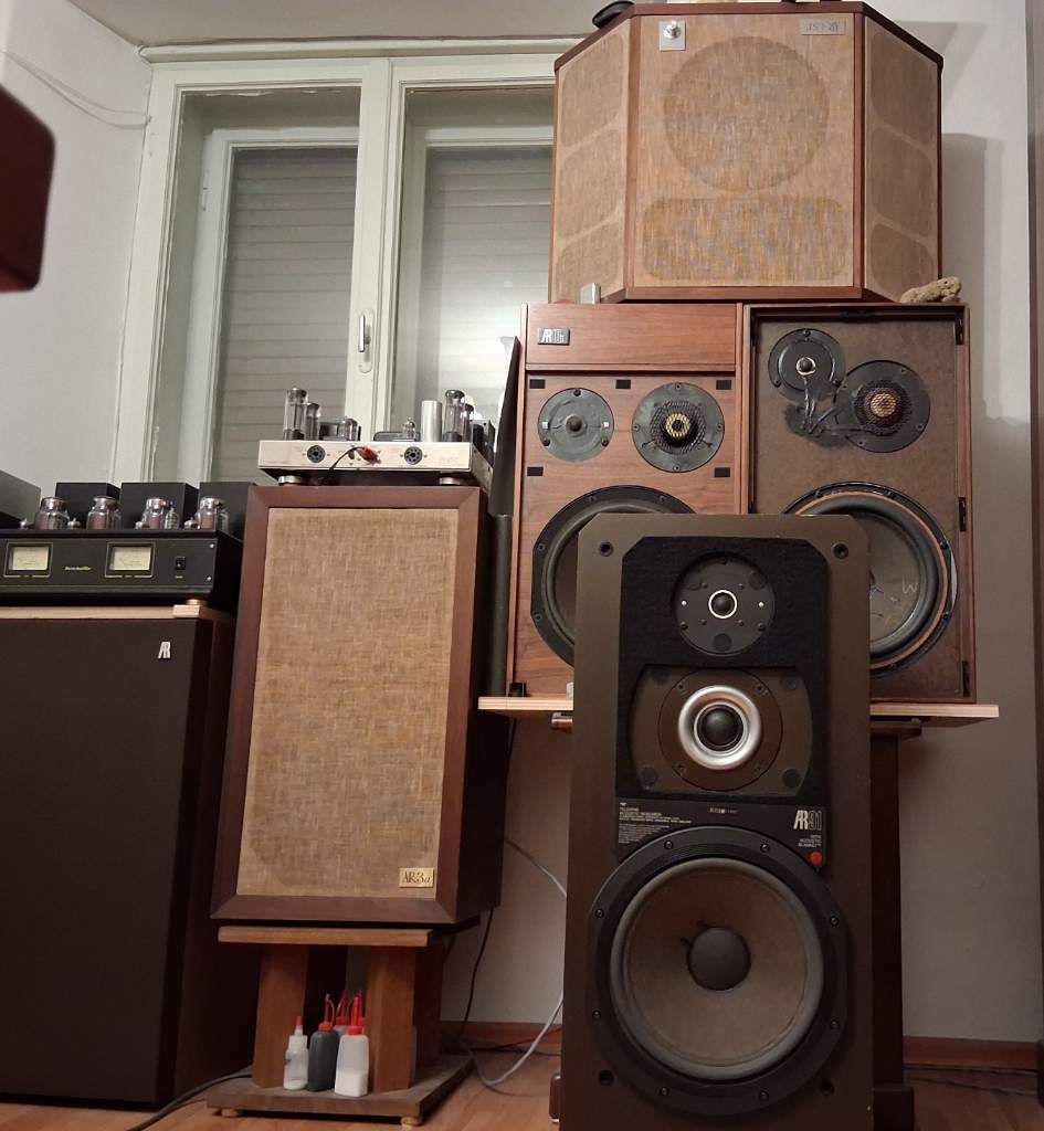

elbrod84 Inviato 16 Febbraio 2025 Condividi Inviato 16 Febbraio 2025 @JureAR quelli delle foto che hai postato sono esattamente come quelli delle AR3a di mio papà. Effettivamente, anche parlando con il tecnico che ha fatto i lavori su queste AR (ribordatura woofer, controllo dei crossover e check generale), i tweeter sono stati ricostruiti. Devo dire che però, soprattutto facendo suonare l'accoppiata AR5 + AR6 assieme, semplicemente impilate come da foto, ne esce un suono splendido.. Link al commento https://melius.club/topic/11755-ar-acoustic-research-facciamo-chiarezza/page/36/#findComment-1438187 Condividi su altri siti Altre opzioni di condivisione...

JureAR Inviato 16 Febbraio 2025 Autore Condividi Inviato 16 Febbraio 2025 6 minuti fa, elbrod84 ha scritto: @JureAR quelli delle foto che hai postato sono esattamente come quelli delle AR3a di mio papà. Effettivamente, anche parlando con il tecnico che ha fatto i lavori su queste AR (ribordatura woofer, controllo dei crossover e check generale), i tweeter sono stati ricostruiti. Devo dire che però, soprattutto facendo suonare l'accoppiata AR5 + AR6 assieme, semplicemente impilate come da foto, ne esce un suono splendido.. Allora vanno bene così...non preoccuparti di altro che ascoltarle...però io ascolterei con le AR6 capovolte così Link al commento https://melius.club/topic/11755-ar-acoustic-research-facciamo-chiarezza/page/36/#findComment-1438201 Condividi su altri siti Altre opzioni di condivisione...
elbrod84 Inviato 16 Febbraio 2025 Condividi Inviato 16 Febbraio 2025 @JureAR tanta tanta roba..🤤 Link al commento https://melius.club/topic/11755-ar-acoustic-research-facciamo-chiarezza/page/36/#findComment-1438202 Condividi su altri siti Altre opzioni di condivisione...
elbrod84 Inviato 16 Febbraio 2025 Condividi Inviato 16 Febbraio 2025 Adesso, JureAR ha scritto: Allora vanno bene così...non preoccuparti di altro che ascoltarle...però io ascolterei con le AR6 capovolte così Dici di capovolgere le AR6? Ci proverò! Grazie mille! Link al commento https://melius.club/topic/11755-ar-acoustic-research-facciamo-chiarezza/page/36/#findComment-1438203 Condividi su altri siti Altre opzioni di condivisione...

JureAR Inviato 16 Febbraio 2025 Autore Condividi Inviato 16 Febbraio 2025 @elbrod84 I tweeter devono stare vicini! L' impilamento delle AR, Advent, KLH etc è da anni praticato ed e' motivo di grande soddisfazione nonche' di resa incredibile Link al commento https://melius.club/topic/11755-ar-acoustic-research-facciamo-chiarezza/page/36/#findComment-1438212 Condividi su altri siti Altre opzioni di condivisione...
