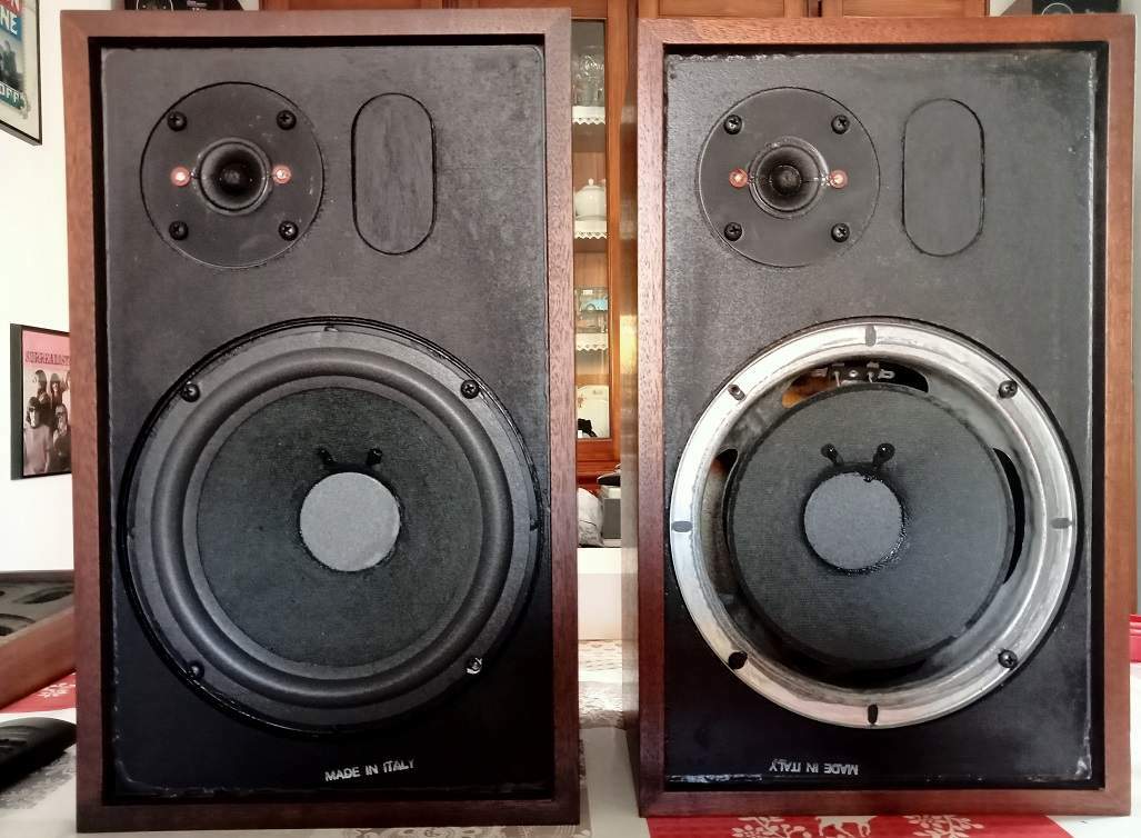

JureAR Inviato 21 Febbraio 2023 Autore Condividi Inviato 21 Febbraio 2023 40 minuti fa, paolosances ha scritto: woofer presente sul diffusore Più evidente di così, sotto il retro di contemporaneo mio woofer 7438 (produzione 38° settimana del '74) in rovescio, nei woofer precedenti non c'era etichetta adesiva ma sola scritta a timbro blu Lo stesso woofer... Sospensione: Ecocua le misure rilevate da originale, tenendo certa quella del diametro del cono maggiorato di 155 mm.(questo è l'esterno dell'attacco della sosp. al cono, esattamente coincidente in diametri), quindi misurate, il diametro è : 145/& mm. a seguire il 155mm., 180 attacco sosp. cestello e 190 fine foam/cestello, la foto sotto di mio woofer AR7 identico a quello illustrato da Paolosances a vedere i 190 mm. diam. max delle sospensione originale. Le sospensioni che adotto io per i woofer da 8" le acquisto in Italia (quelle da 10" e 12" le acquisto in USA corrette per misura e densità/cedevolezza del foam), solo che al momento non trovo il fornitore presso cui ho reperito le misure migliori, comunque lo stesso woofer con sosp. nuova a confronto. 1 Link al commento https://melius.club/topic/11755-ar-acoustic-research-facciamo-chiarezza/page/7/#findComment-746560 Condividi su altri siti Altre opzioni di condivisione...
