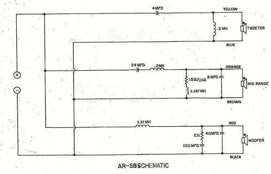

JureAR Inviato 7 Marzo 2023 Autore Condividi Inviato 7 Marzo 2023 57 minuti fa, samana ha scritto: supponendo si trattasse di modifiche definitive Anche si nel mio caso...non intendo tornare al crossover originale! La modifica è chiaramente reversibile conservando il crossover originale levato, approfitto per illustrare il crossover AR58S e sostituto AR92, visibile in foto nastrato per prova nel cabinet di una AR58S. Crossover AR58S, una bobina si trasferirà... ...questo il cabinet privato della masonite e crossover originale, si nota il "giro di collante per fissaggio e tenuta, poi da me tolto per accogliere nuovo pannello... ...Il crossover inserito per prova nello stesso cabinet, si nota la bobina taglia basso nera presa dal crossover originale (il c. delle AR92 ha bobina diversa per lavorare con il woofer da 10") Quando finito sarà fissato con nastro biadesivo attorno al foro cabinet, come colla precedente ed 8 viti (al posto delle graffette originali) da legno periferiche, soluzione certa e definitiva di tenuta pneumatica e rigidità della masonite. Dimenticavo il risultato finale lato posteriore della prova! 1 1 Link al commento https://melius.club/topic/11755-ar-acoustic-research-facciamo-chiarezza/page/9/#findComment-762561 Condividi su altri siti Altre opzioni di condivisione...
