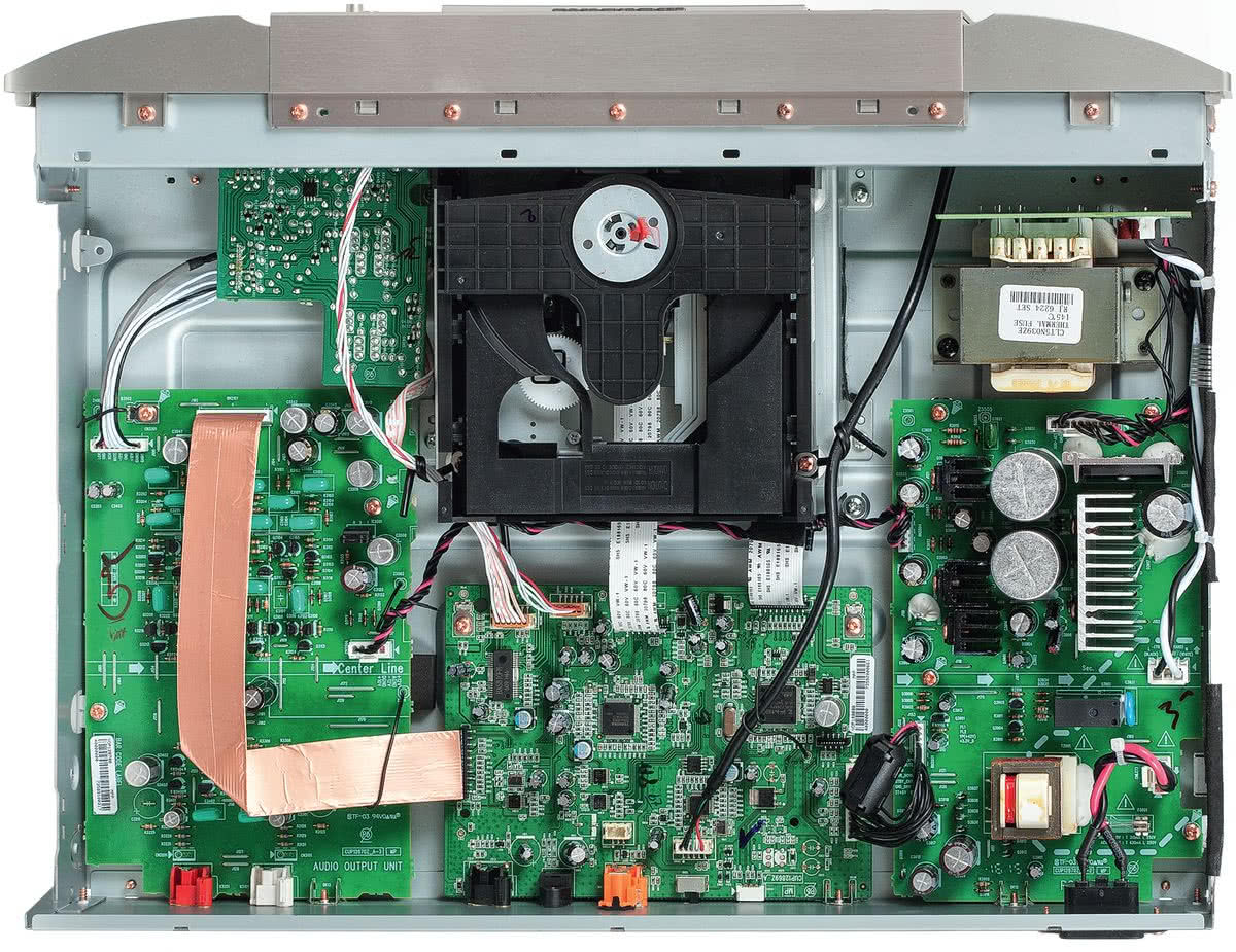

Un buon sistema per provare a risolvere in tutto o in parte la cosa è quello di mettere in fase elettrica gli apparecchi, stando attenti a rispettare Fase e Neutro (magari dando un'occhiata in internet alle foto degli interni per cercare di capire quale sia la Fase e quale il Neutro, orientandosi anche a seconda del colore dei fili della vaschetta IEC).
https://melius.club/topic/11825-apparecchi-che-danno-la-scossa-chi-mi-aiuta-a-capire/#findComment-673908
Da questa foto ad esempio, a seconda dei colori, si capisce che la vaschetta di alimentazione porta la Fase a destra (filo rosso).
Potresti provare a trovare la Fase sul cavo di alimentazione con un cacciavite cercafase e fare in modo di collegarla a destra della vaschetta.... vedi cosa succede, magari risolvi
https://melius.club/topic/11825-apparecchi-che-danno-la-scossa-chi-mi-aiuta-a-capire/#findComment-673921
