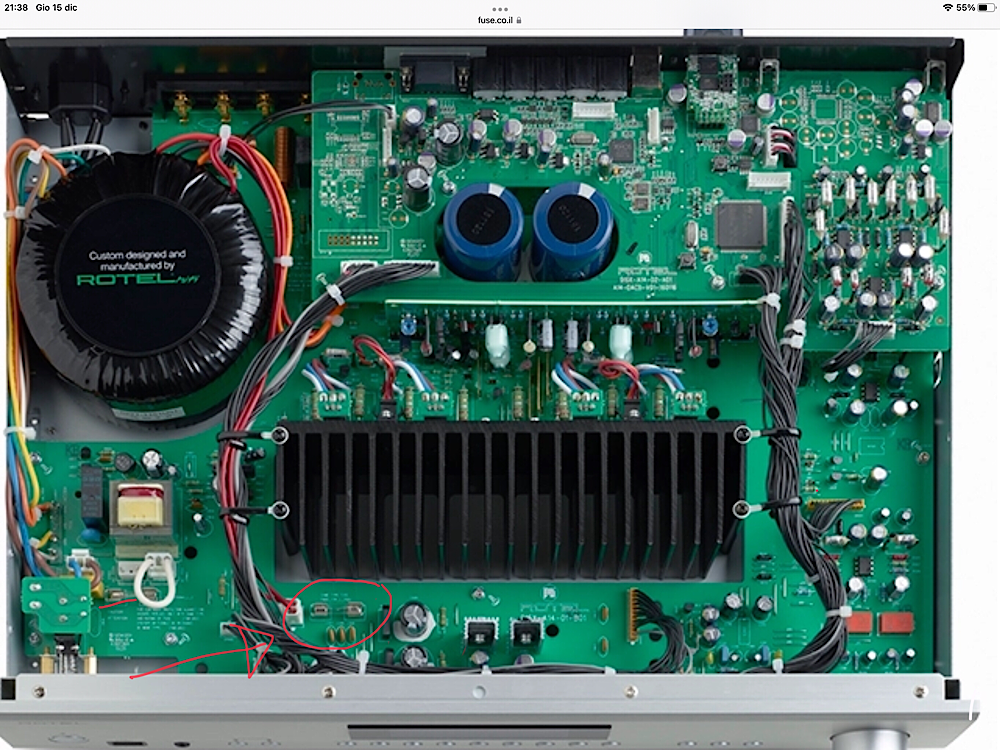

Maurjmusic Inviato 15 Dicembre 2022 Condividi Inviato 15 Dicembre 2022 @Gaspyd…. Banalmente parlando il fusibile l’hai già controllato vero? (coincidenza astrale … a volte accade anche questo) Link al commento https://melius.club/topic/11832-mi-devo-spezzare-le-mani/page/2/#findComment-674472 Condividi su altri siti Altre opzioni di condivisione...
Gaspyd Inviato 15 Dicembre 2022 Autore Condividi Inviato 15 Dicembre 2022 @silvanik in teoria il sw di upgrade avrebbe dovuto riconoscere in modo del tutto autonomo l'ampli e quindi settare correttamente i parametri corretti ma nonostante avessi acceso e spento più volte l'ampli come definito dalle istruzioni rimaneva un bel "unknow device". Forse mi sarei dovuto fermare .... Invece imperterrito ho voluto continuare dopo aver letto "If the device cannot be detected, select baud rate manually" Ho immaginato fosse una cosa che poteva accadere e quindi ho selezionato 115200 perché 57600 non era selezionabile Caricato il file bin sul software quindi avviato la procedura. Immediatamente il Rotel si è spento e non si è più ripreso ... Le istruzioni citano un "The front panel display of the unit should turn off and some text should appear in the window of the Ymodem program." quindi ho pensato è tutto ok ... poi la sfilza di caratteri strani e .. il nulla. Ho letto tutto , c'è anche una sezione in cui "If at any time the update is interrupted or failed, or the unit does not respond after upgrade – see the Troubleshooting section at the end of this document to try the procedure again." che ovviamente non mi è stata di nessun aiuto. Si presuppone che il sw fallisca l'aggiornamento ma che il Rotel sia comunque "accendibile" Il mio è proprio morto. Se è come pensi credo che la procedura implichi comunque aprirne la scocca e intervenire in qualche modo sulla scheda perché non vedo altre soluzioni. Se però non mi dicono se e come intervenire mi sa che l'unica è spedire. Comunque io per curiosità la scocca la apro ... tanto la garanzia è scaduta ... @Maurjmusic veramente no ... di esterni non ne vedo ... che sia dentro ... Link al commento https://melius.club/topic/11832-mi-devo-spezzare-le-mani/page/2/#findComment-674504 Condividi su altri siti Altre opzioni di condivisione...
Maurjmusic Inviato 15 Dicembre 2022 Condividi Inviato 15 Dicembre 2022 22 minuti fa, Gaspyd ha scritto: veramente no ... di esterni non ne vedo ... che sia dentro ... Certo è all’interno vedi un po’ qui. 1 Link al commento https://melius.club/topic/11832-mi-devo-spezzare-le-mani/page/2/#findComment-674522 Condividi su altri siti Altre opzioni di condivisione...

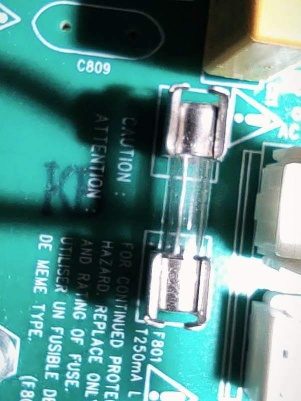

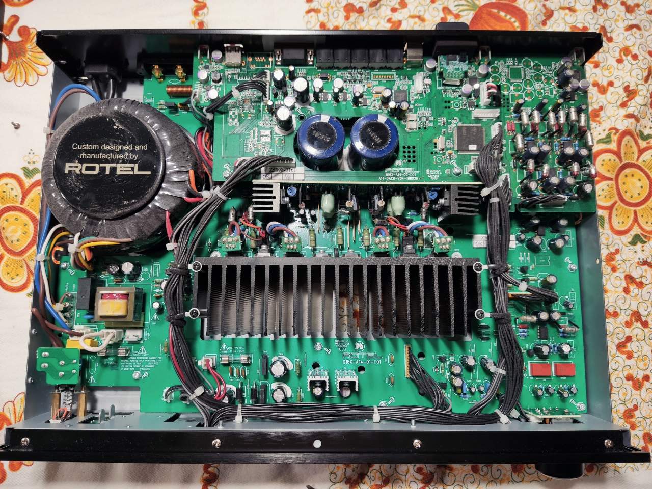

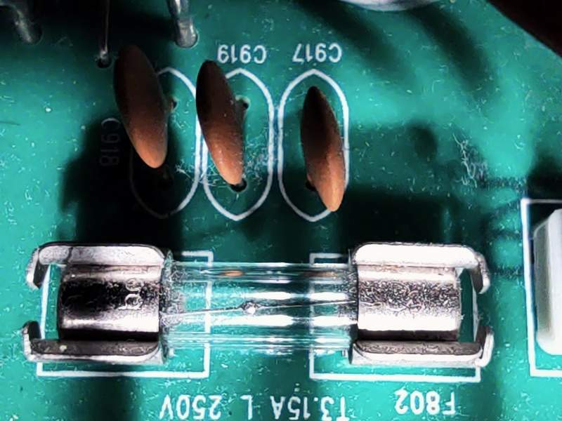

Gaspyd Inviato 15 Dicembre 2022 Autore Condividi Inviato 15 Dicembre 2022 oohhh adesso si che è tutto più chiaro ammazza quanta polvere però .... comunque ne ho individuati 2 di fusibili ed entrambi mi sembrano integri .... Questo vicino al pulsante d alimentazione e protetto da un'ulteriore mascherina nera che mi si chiedeva di non rimuovere ... e quest'altro ..che ha una specie di ... ehm pallina al centro... ma sembra integro vabbè credo di non poter far altro che dare una spolverata e richiudere ... ed io che speravo in un pulsante gigante con scritto PREMERE PER RIPRISTINARE Link al commento https://melius.club/topic/11832-mi-devo-spezzare-le-mani/page/2/#findComment-674566 Condividi su altri siti Altre opzioni di condivisione...

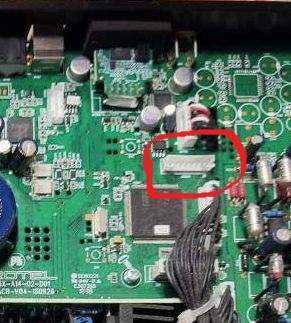

naim Inviato 15 Dicembre 2022 Condividi Inviato 15 Dicembre 2022 17 minuti fa, Gaspyd ha scritto: ed io che speravo in un pulsante gigante con scritto PREMERE PER RIPRISTINARE Forse ci sarà da connettersi qui? Link al commento https://melius.club/topic/11832-mi-devo-spezzare-le-mani/page/2/#findComment-674585 Condividi su altri siti Altre opzioni di condivisione...
