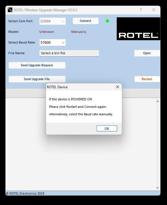

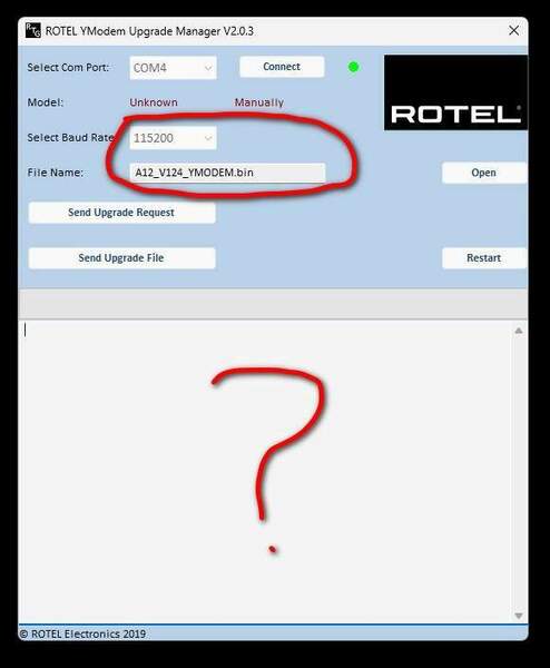

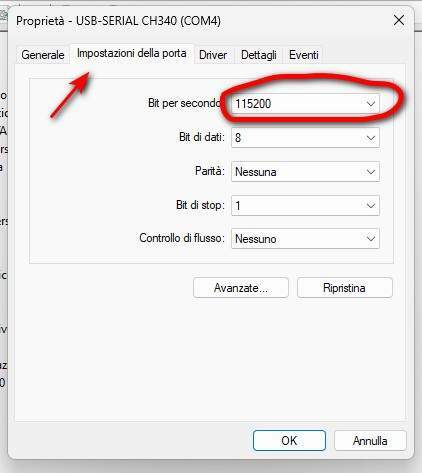

Gaspyd Inviato 18 Dicembre 2022 Autore Condividi Inviato 18 Dicembre 2022 18 minuti fa, max ha scritto: da interfaccia usb tramite cavo usb-seriale i rischi di trasmissione ''errata'' ci sono eh vallo a trovare un PC con interfaccia seriale ... comincio a pensare che potesse essere scadente il cavo di connessione anche se l'ho usato diverse volte per interfacciarmi con il registratore di cassa senza problemi. Il rivenditore da cui ho acquistato (provincia di Salerno quindi dovrei comunque spedire) si è offerto di fare da intermediario per un eventuale preventivo. Nell'eventualità non dovessi accettare pagherei spedizione e preventivo Attenderò qualche giorno l'eventuale risposta dal supporto tecnico internazionale e poi deciderò il da farsi ...mannaggia a me e quando non mi sto fermo con le mani... Link al commento https://melius.club/topic/11832-mi-devo-spezzare-le-mani/page/8/#findComment-677088 Condividi su altri siti Altre opzioni di condivisione...

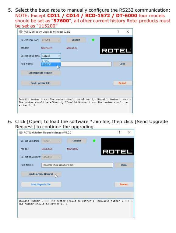

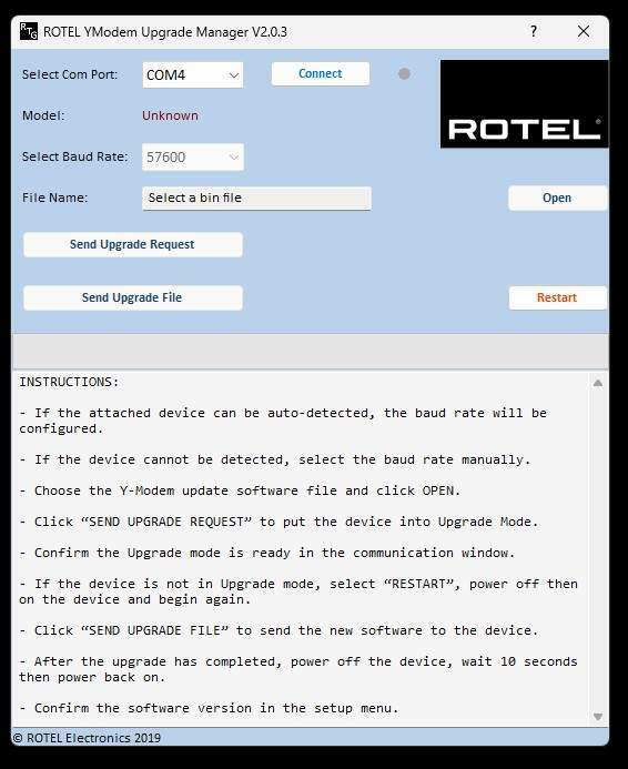

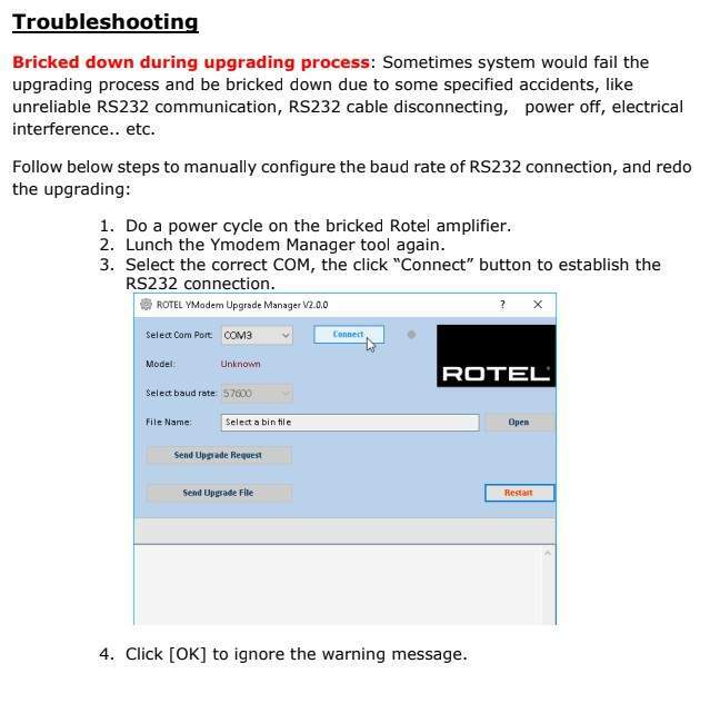

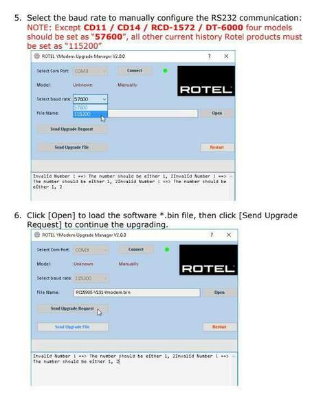

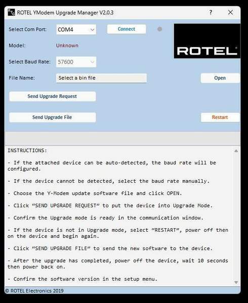

redpepper Inviato 19 Dicembre 2022 Condividi Inviato 19 Dicembre 2022 Pessimo, veramente pessimo il sistema di aggiornamento del software di Rotel. 1) Il formato del file .bin che si scarica non ha alcun controllo di verifica, potrebbe essere corrotto. Quindi @Gaspyd potrebbe avere fatto tutto correttamente ma aver installato un file corrotto. 2) Una migliore protezione si avrebbe se il file fosse compattato, lo scompattatore se rileva il file corrotto lo evidenzia. 3) Per essere sicuri di avere il file corretto al 100% dovrebbero dare il checksum del file da installare in modo che lo si possa verificare prima. 4) Nella procedura c'è scritto che se non viene impostato automaticamente il baud rate va selezionato in manuale, nessun valore indicato da impostare lo si mette a caso? Il sistema che Rotel offre ai clienti di aggiornare va sicuramente implementato, così non è affidabile. 1 Link al commento https://melius.club/topic/11832-mi-devo-spezzare-le-mani/page/8/#findComment-677672 Condividi su altri siti Altre opzioni di condivisione...

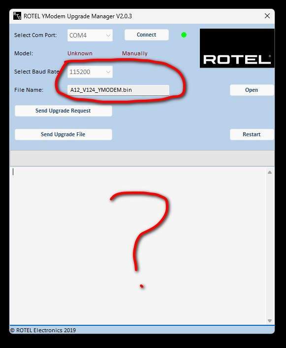

Gaspyd Inviato 19 Dicembre 2022 Autore Condividi Inviato 19 Dicembre 2022 che io abbia sottovalutato i rischi è indubbio. e devo anche confessarvi che io quella pagina del manuale l'ho letta solo ora qui con voi, colpa mia anche questo. Ho visto sul sito la pagina del download software .. ho visto aggiornamenti per il mio prodotto e senza pensarci troppo ho fatto il download procedendo come ho sempre fatto con tutta la roba tecnologica e aggiornabile che ho acquistato. Ripeto mea culpa. Certo magari due righe aggiuntive sulla pagina del download in cui scrivere "attenzione scemo sta roba è solo per i service se fai tu puoi combinare casini irreparabili" non gli sarebbe costata niente !!! Ora ciò che temo è ciò che dice @max non ho idea di quanto possano sparare alto x diagnosi, sostituzione scheda madre spedizione etc etc ...??? potrei ipotizzare un 300€ ??? non sò ma la scheda madre è sempre un pezzo costoso minimo minimo un 200€ ? Link al commento https://melius.club/topic/11832-mi-devo-spezzare-le-mani/page/8/#findComment-677883 Condividi su altri siti Altre opzioni di condivisione...
