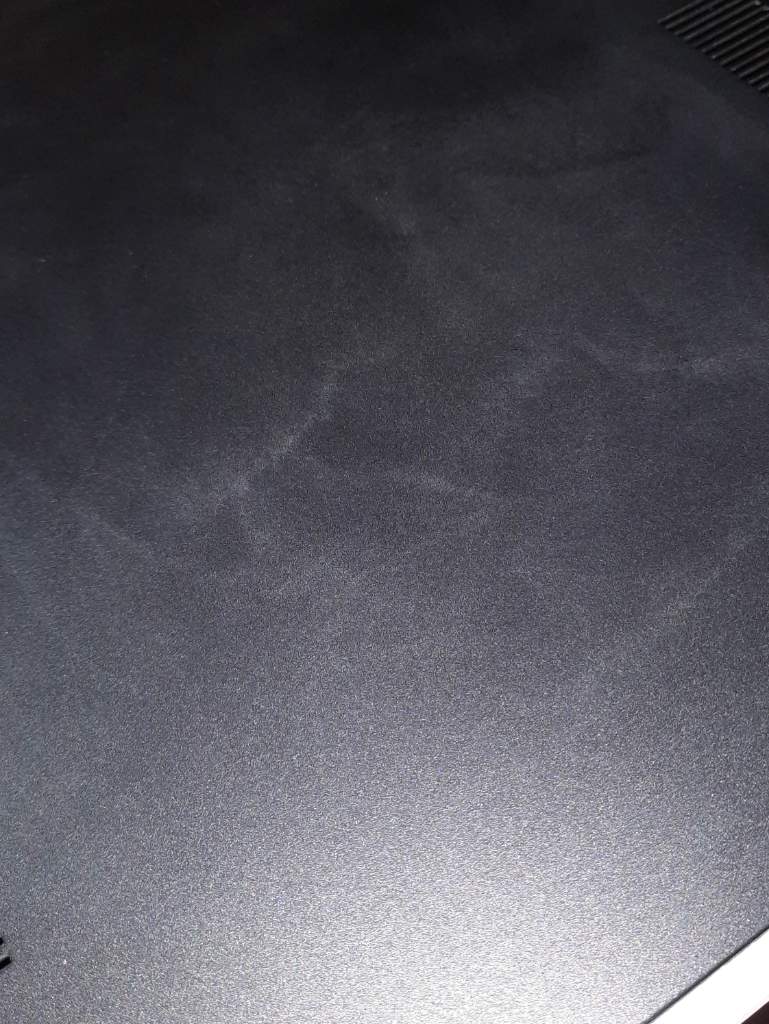

M.B. Inviato 15 Dicembre 2022 Condividi Inviato 15 Dicembre 2022 Buongiorno, ho appena notato una strana macchia di colore chiaro sul coperchio del mio Copland CDA 289. E temo che sia stato pulito con qualche detergente... Ad ogni modo, passando un panno umido sulla vernice (di colore nero ad effetto goffrato) la macchia non si vede più, per cui pensavo di trattare il coperchio con qualche prodotto specifico come quello per rinnovare le plastiche dei cruscotti auto... Cosa mi consigliate? Link al commento https://melius.club/topic/11834-vernice-macchiata-su-coperchio-copland/ Condividi su altri siti Altre opzioni di condivisione...
M.B. Inviato 15 Dicembre 2022 Autore Condividi Inviato 15 Dicembre 2022 Allego foto. Link al commento https://melius.club/topic/11834-vernice-macchiata-su-coperchio-copland/#findComment-674145 Condividi su altri siti Altre opzioni di condivisione...

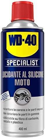

corrado Inviato 15 Dicembre 2022 Condividi Inviato 15 Dicembre 2022 La butto lì, una spruzzata su di un panno di olio siliconico? Link al commento https://melius.club/topic/11834-vernice-macchiata-su-coperchio-copland/#findComment-674357 Condividi su altri siti Altre opzioni di condivisione...
M.B. Inviato 15 Dicembre 2022 Autore Condividi Inviato 15 Dicembre 2022 @samana Ma io non vorrei riverniciare il coperchio! Lo vorrei trattare con qualche prodotto ad hoc. Ripeto: se ci passo sopra un panno pelle appena umido, la macchia diventa invisibile... Link al commento https://melius.club/topic/11834-vernice-macchiata-su-coperchio-copland/#findComment-674518 Condividi su altri siti Altre opzioni di condivisione...
M.B. Inviato 15 Dicembre 2022 Autore Condividi Inviato 15 Dicembre 2022 2 ore fa, corrado ha scritto: La butto lì, una spruzzata su di un panno di olio siliconico? Avevo pensato di usare il classico WD40 (che però è senza silicone), ma non vorrei che "sciogliesse" la vernice... Dici che l'olio al silicone sia più adatto? Link al commento https://melius.club/topic/11834-vernice-macchiata-su-coperchio-copland/#findComment-674520 Condividi su altri siti Altre opzioni di condivisione...
corrado Inviato 15 Dicembre 2022 Condividi Inviato 15 Dicembre 2022 Tempo fa avevo ravvivato delle plastiche nere con l'olio al silicone, non credo proprio che intacchi la vernice idem per il wd40 ma chiaramente non mi prendo la responsabilità 😂😂 1 Link al commento https://melius.club/topic/11834-vernice-macchiata-su-coperchio-copland/#findComment-674537 Condividi su altri siti Altre opzioni di condivisione...
SHAR_BO Inviato 15 Dicembre 2022 Condividi Inviato 15 Dicembre 2022 Una volta si usava il cosiddetto "brodo di pappagallo", qualche goccia di olio di vaselina molto diluito in alcool: si stende con un batuffolo sulla superficie da rinverdire, normalmente con ottimi risultati sulle superfici tipo bucciato. Ha di bello che se il risultato non fosse soddisfacente si può semplicemente lavare. 1 Link al commento https://melius.club/topic/11834-vernice-macchiata-su-coperchio-copland/#findComment-674582 Condividi su altri siti Altre opzioni di condivisione...

Moderatori BEST-GROOVE Inviato 16 Dicembre 2022 Moderatori Condividi Inviato 16 Dicembre 2022 17 ore fa, M.B. ha scritto: Lo vorrei trattare con qualche prodotto ad hoc. Ripeto: se ci passo sopra un panno pelle appena umido, la macchia diventa invisibile... chiaro perché é inumidito, ci vuole qualcosa che tenga umido.....proverei con il rinnova gomme della arexons visto che la sua diffusione é capillare....non é un nero gomme sia chiaro ma solo un protettivo leggermente denso di color bianco latte. Agitare e spruzzarne un po in un panno che non lasci pelucchi e passare. Al limite anche un protettivo cruscotti a base siliconica potrebbe fare al caso tuo; Arexons o Mafra sono i prodotti che comunemente si trovano negli stores a neno che nella tua zona non ci sia un Beep's, in quel caso la scelta é piú vasta. 1 Link al commento https://melius.club/topic/11834-vernice-macchiata-su-coperchio-copland/#findComment-675011 Condividi su altri siti Altre opzioni di condivisione...
Moderatori BEST-GROOVE Inviato 16 Dicembre 2022 Moderatori Condividi Inviato 16 Dicembre 2022 5 ore fa, samana ha scritto: Potrebbe bastare un panno imbevuto di alcool. per me con l' alcool rischi di far danni essendo comunque un prodotto che per poco che sia é comunque aggressivo su una verniciatura che sta dando problemi. Link al commento https://melius.club/topic/11834-vernice-macchiata-su-coperchio-copland/#findComment-675024 Condividi su altri siti Altre opzioni di condivisione...
