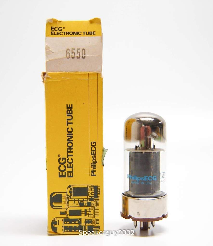

Mxcolombo Inviato 16 Dicembre 2022 Condividi Inviato 16 Dicembre 2022 @indifd visto il tuo interesse e quanto chiesto a @gabel …… di recente ho sostituito la 6550 (Philips JAN con logo blue) del Ref3 con una TAD. Volendo dare credito al display del pre (preso usato), la JAN aveva circa 1.700 ore. Con la TAD appena installata ho notato un sensibile incremento della dinamica, maggiore estensione/controllo della gamma bassa e un pizzico di “calore” in più. Decisamente soddisfatto della sostituzione 1 Link al commento https://melius.club/topic/11842-ar-ref-phono-2-re-tube/page/2/#findComment-675126 Condividi su altri siti Altre opzioni di condivisione...
