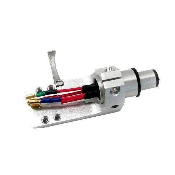

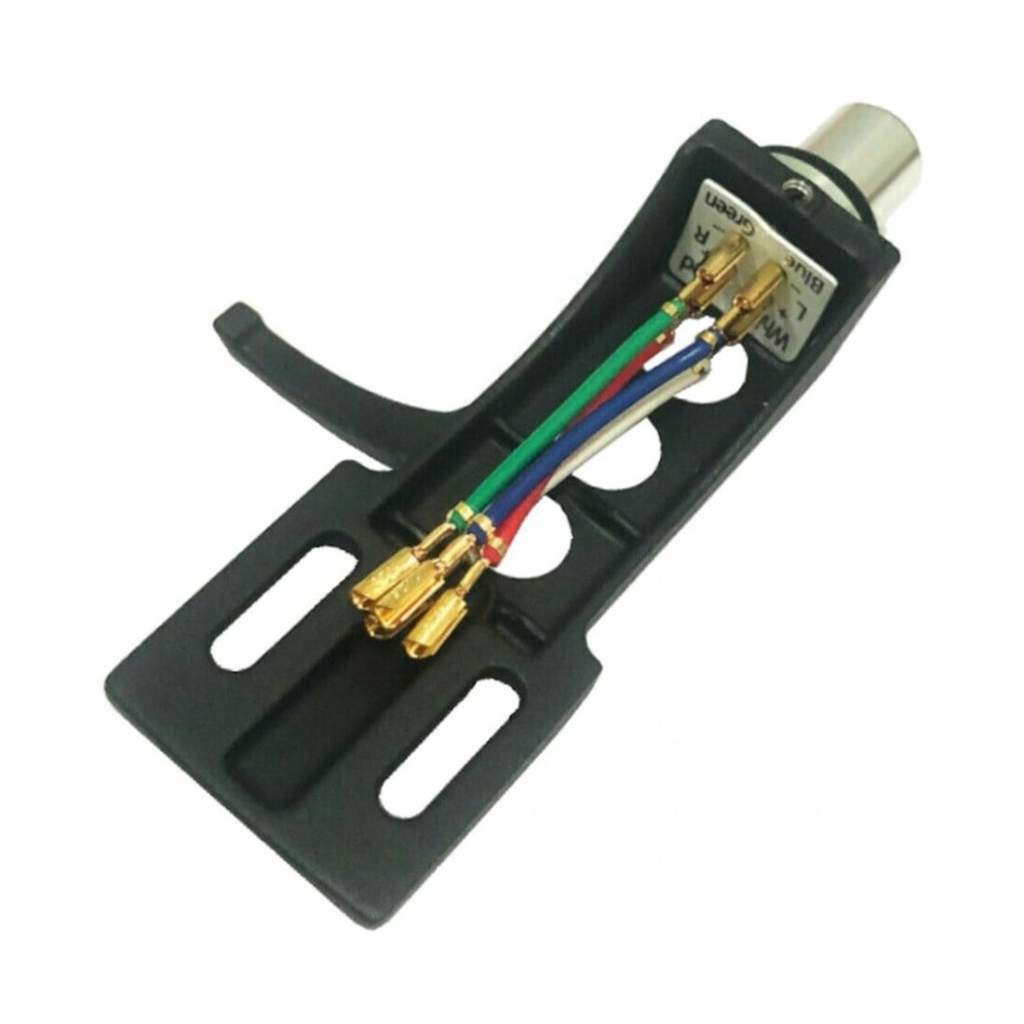

Moderatori BEST-GROOVE Inviato 25 Agosto Moderatori Inviato 25 Agosto @francotessari invece di preoccuparti per nulla perché non ti comperi uno shell dell'Audio Tecnica come questo e risolvi i tuoi dubbi? C'è ne sono di diverse grammature. 1
francotessari Inviato 25 Agosto Inviato 25 Agosto 1 ora fa, BEST-GROOVE ha scritto: @francotessari invece di preoccuparti per nulla perché non ti comperi uno shell dell'Audio Tecnica come questo e risolvi i tuoi dubbi? C'è ne sono di diverse grammature. perchè preferirei rimanere con lo shell originale, in quanto non posso prevedere l'interazione con braccio e testina di uno shell di terze parti. Grazie per il consiglio comunque, ne ignoravo l'esistenza.
Tronio Inviato 25 Agosto Inviato 25 Agosto 6 minuti fa, francotessari ha scritto: preferirei rimanere con lo shell originale, in quanto non posso prevedere l'interazione con braccio e testina di uno shell di terze parti Lo shell in dotazione è discreto ma abbastanza simile e di sicuro non migliore rispetto a molti altri di terze parti che puoi acquistare ovunque con poche decine di Euro (AT, Ortofon, Pro-Ject ecc.): io l'ho tolto subito dal mio SL-1210G e ruoto altri shell che oltre ad essere sicuramente meglio costruiti risultano molto più versatili in quanto, oltre ad avere maggiori possibilità di regolazione, proprio perché hanno masse differenti mi consentono un miglior accoppiamento delle diverse testine con il braccio del Technics.

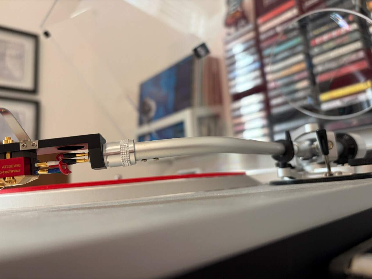

Sognatore Inviato 25 Agosto Inviato 25 Agosto Il technics sl 1500 ha la regolazione dell’azimuth ma sulla canna non sullo shell peccato sia in una posizione talmente scomoda la vitina che la rende operazione impossibile….
francotessari Inviato 26 Agosto Inviato 26 Agosto Il 25/08/2026 at 15:41, Sognatore ha scritto: Il technics sl 1500 ha la regolazione dell’azimuth ma sulla canna non sullo shell peccato sia in una posizione talmente scomoda la vitina che la rende operazione impossibile…. Non ho ben capito, quindi la vitina si trova sulla parte inferiore del braccio, anzichè sullo shell?
Sognatore Inviato 26 Agosto Inviato 26 Agosto @francotessari esatto forse riesco a fare una foto….non sono riuscito nemmeno con i piccoli cacciavite da occhiali; infatti ho preso anche io uno shell con la regolazione….
