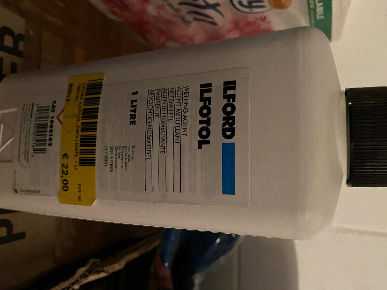

Membro_0024 Inviato 21 Ottobre 2021 Condividi Inviato 21 Ottobre 2021 3 ore fa, mchiorri ha scritto: per avere un'efficacia superiore io andrei con il solito mix (15% iso+H2O demin.+ imbib.), che non costa poi tanto di più..... come dicevo ho ritirato un centinaio di vinili che molto probabilmente sono rimasti per molti anni in condizioni di umidità e probabilmente muffe per cui necessitano almeno inizialmente un lavaggio persistente, per questo ho pensato che l'ammoniaca come primo tentativo potrebbe già dare buoni risultati,in seguito userò sicuramente il mix da te consigliato anche per i miei vinili meglio conservati ma sicuramente bisognosi di un passaggio 😉 Link al commento https://melius.club/topic/120-il-lavaggio-dei-vinili/page/20/#findComment-246125 Condividi su altri siti Altre opzioni di condivisione...

mchiorri Inviato 21 Ottobre 2021 Condividi Inviato 21 Ottobre 2021 7 ore fa, jammo ha scritto: e probabilmente muffe per cui necessitano almeno inizialmente un lavaggio persistente, per questo ho pensato che l'ammoniaca come primo tentativo potrebbe già dare buoni risultati pensi che il mix proposto non funzioni in queste situazioni? Altro che se funziona e direi pure meglio visto l'imbibente 3 ore fa, droidlike ha scritto: se faccio fare piu' giri di aspirazione allora all'ascolto i dischi scoppiettano sul gira, a volt chissa perche? Link al commento https://melius.club/topic/120-il-lavaggio-dei-vinili/page/20/#findComment-246576 Condividi su altri siti Altre opzioni di condivisione...

mchiorri Inviato 21 Ottobre 2021 Condividi Inviato 21 Ottobre 2021 @droidlike non per polemica, eh ma io le ho eliminate. le cariche elettrostatiche. Poi, a lungo, si ripresentano, ma quello è un altro problema ed è più o meno naturale. Lo "sfregamento" carica il vinile, che va scaricato in diversi modi. Io uso un imbibente non ionico, che assorbe le cariche, altri hanno altri mezzi altrettanto efficaci. Ho notato anche diverse incongruenze nei metodi di pulizia, ma se ne siete soddisfatti allora il problema non esiste. Tuttavia mi sembra che dalle osservazioni che fate, qualche problema ci sia. Di base il lavaggio funziona a partire dall'ammoniaca, poi si tratta soli di migliorare e le lavadischi non tutte sono così performanti. Link al commento https://melius.club/topic/120-il-lavaggio-dei-vinili/page/20/#findComment-246865 Condividi su altri siti Altre opzioni di condivisione...
